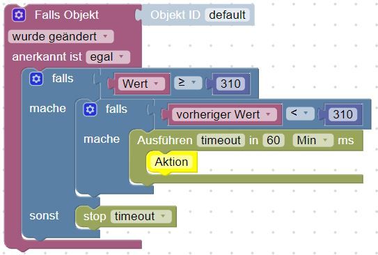

      ich würde gern mein Kühlschrank überwachen. Habe eine Mess Steckdose angeschlossen.
      Dauerhaft ca 114 Watt dazwischen immer mal ne Stunde mit 0 wo er abtaut. Wenn er aber richtig Kühlt dann ca 310 Watt.
      Nun will ich eine Überwachung / Alarm ausgeben wenn länger als 1 Stunde der Wert über 310 ist.
      Wie kann ich dies am besten Realisieren ? Mit einer Schleife ?? Vielleicht hat jemand ein Blockly was halbwegs passt ?

          paul53 @ChrisXY last edited by
          @ChrisXY sagte:

            ich würde
            1. den stromverbrauch direkt messen und die historie anschalten (hast wahrscheinlich schon gemacht)
            2. schauen wie lange dieser maximale stromverbrauch so ca anhält.
            3. dann einen gleitenden Durchschnitt berechnen lassen, für diesen Zeitraum
            4. dann einen schwellwert definieren auf basis des gleitenden durchschnitts definieren wo du sagst, das es jetzt zu hoch ist.
            5. ein weiteres skript bauen, das dann bei erreichen des schwellwerts die entsprehcenden aktionen durchführt
            der gleitende durchschnitt puffert kurzzeitige spitzen ab, so das der alarm nicht gleich sofort losgeht, sondern
            erst dann wenn eine gewisse zeit der stromverbrauch erhöht ist.
            skript gibts hier
