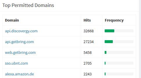

                                      Was ich mal fragen wollte:
                                      Ich nutze pihole, wo mir zb diese Übersicht angezeigt wird:
                                      Auf Platz eins ist mein Discovergy Adapter, welcher etwa jede Sekunde neue Daten vom Stromzähler liefert. Direkt danach kommt schon der Bring Adapter, zusammen mit Platz 3, was ja wohl dazu gehört, ist es eigentlich das, was für die meisten Zugriffe sorgt.
                                      Ich möchte jetzt nicht sagen, dass das mein Heimnetz in größere Schwierigkeiten bringt, aber im Angesicht der "Wichtigkeit" der mir gelieferten Infos, empfinde ich das als ziemlich heftig. Ich benötige die Daten nur aufm Wandtablet, aktualisierung im Minutentakt wäre für mich zb absolut ausreichend. Falls der Adapter auch etwa im sekundentakt die Infos abfragt, hätte ich doch gern die Möglichkeit, den Abfrageintervall einzustellen. So eine Option finde ich momentan nicht in den Einstellungen. Wäre das machbar ?
                                      foxriver76 1 Reply Last reply Reply Quote 0
                                      • foxriver76
                                        foxriver76 Developer @Holger76 last edited by foxriver76
                                        @Holger76
                                        Habe es ehrlich gesagt schon mal irgendwo geschrieben, alle 90 Sekunden 2 Anfragen sind fix pro Liste macht 1920 Anfragen pro Tag pro Liste, glaube noch eine allgemeine Anfrage in dem Intervall sind dann 1920 * Anzahl Listen + 960 + X Anfragen am Tag .. Für das Entfernen/Hinzufügen je 1 Anfrage, nach jedem Entfernen/Hinzufügen wird eine Liste einmalig außerhalb des Intervalls gepollt, wobei das bei schnellem Hinzufügen verschoben wird, sprich fügst du 10 items mit je 2 sek Abstand hinzu wird nur eine Anfrage gemacht zum Update der Liste. Falls du das Widget nimmst dann beim Laden noch 1-2 Anfragen pro Bild.
