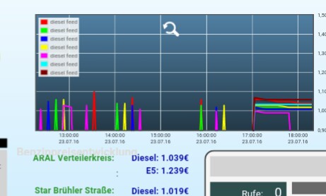

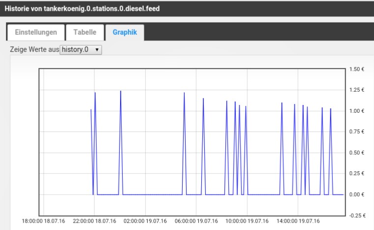

      Ich wollte gestern mal den Verlauf der Benzinpreise in einem flot Chart dartellen
      Nachdem jetzt die ersten Daten geloggt wurden sah ich mir den Chart an.
      Irgendwie komisch. Daraufhin unter Objekteeinen Datenpunkt mit den logdaten angesehen. Die Chart sah genauso aus:
      Was ist da schief gelaufen?

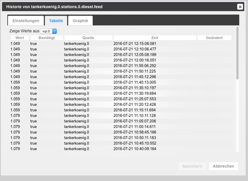

      die Datenpunkte:
      Außer den echten Werten immer wieder eine 0. Dies aber mit false in der Bestätigung!
      Außerdem alle 10 Minuten ein Wert, obwohl ich nur geänderte Daten loggen wollte:
      Im Prinzip passiert das ja auch, nur dass bei Aktualisierung immer eine 0 gespeichert wird nur bei einer wirklichen Änderung der echte Wert.
      Was muss ich anders konfigurieren?

        Hallo Rainer,
        die 0 ist korrekt so. Liegt am Adapter. Bei jedem Aufruf wird die Öffnungszeit geprüft. Wenn zu, dann 0.
        Damit verhindere ich, dass ein alter Preis von Vorabend angezeigt wird.
        Seltsam nur, dass da ein einzelner Wert in der Nacht empfangen wurde.
        Ack False muss ich prüfen.

          Diese Tankstelle hat 24 Stunden geöffnet. Es handelt sich hier nicht um die 0 für geschlossen.
          Die störenden Nullen sind bei jeder Abfrage, bei der der vorhandene Preis sich nicht ändert.
          Ich denke daher, dass es ein Problem des Historyadapters ist.
          Auch das fehlende ack würde in diese Richtung passen.

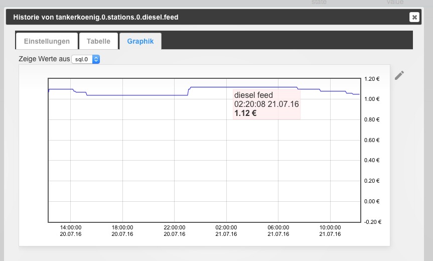

                      Gibt es überhaupt viele Nutzer, die damit ein Problem haben?

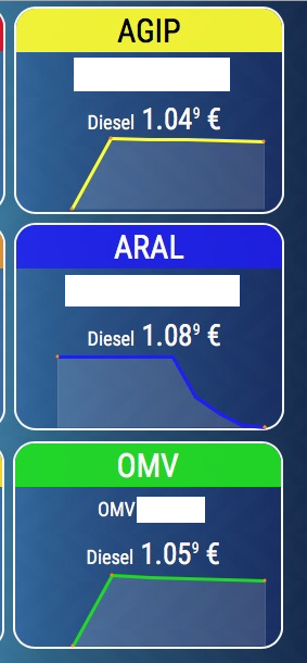

                      Ich habe nämlich keins, meine Kurven sehen gut aus: 261_bildschirmfoto_2016-07-21_um_12.12.56.png
                      Pix

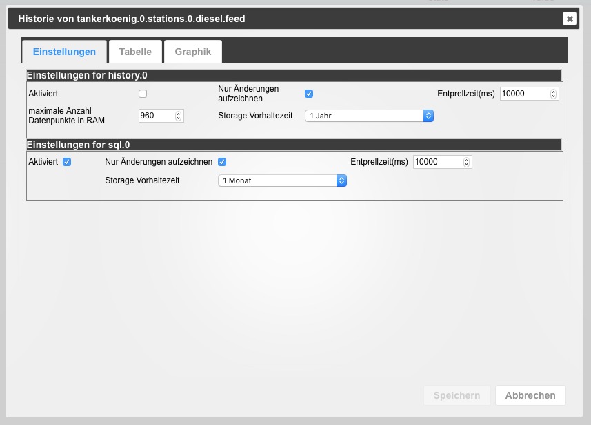

                        pix last edited by
                        Hier noch schnell meine History Einstellungen (SQL) 261_bildschirmfoto_2016-07-21_um_12.18.32.jpg 261_bildschirmfoto_2016-07-21_um_12.18.38.jpg 261_bildschirmfoto_2016-07-21_um_12.18.46.jpg
                        Pix

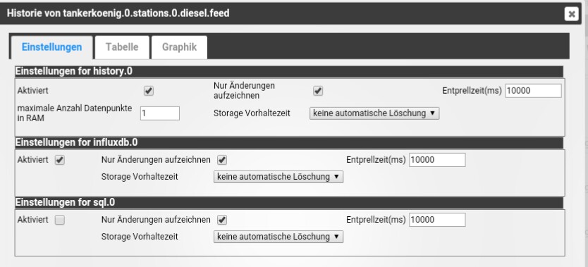

                          OK, da kommen wir dem Problem wohl näher.
                          1. obwohl du auch nur Änderungen speichern willst, hast du alle 5 Minuten einen Wert, auch wenn er identisch war.
                          2. Wenn erst 0 und dann ein aktueller Wert gesetzt werden soll, könnte es an einer zu langsamen Antwort vom tankerkönig liegen?
                          Hat das vielleicht mit dem ACK false zu tun?

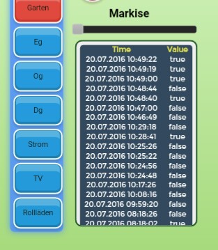

                              Ich habe aber auch noch andere Datenpunkte, die identische Werte speichern, obwohl nur geänderte gespeichert werden sollen.
                              Hier z.b. ein tiltsensor in der Markise:
                              Hier könnte ich mir vorstellen, dass der Sensor zwar vom Wind geschüttelt wird so dass der Kontakt kurz unterbrochen aber der andere noch nicht geschlossen wird.
                              Ich weiß leider nicht wie der tiltsensor funktioniert.

                                Besser noch auf NULL oder "" (leer)
                                Ein Flag, ob die Abfrage erfolgreich war, gibt es ja offenbar.
                                  Habe jetzt mal den Haken bei "Nur Änderungen aufzeichnen" herausgenommen.
                                  Jetzt läuft es richtig:
                                  Die lila Tankstelle hat tatsächlich zu.
                                  Rainer
