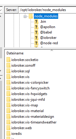

                                        Bevor du das machst, kannst du mal schauen ob diese Datei existiert:
                                        '/opt/iobroker/node_modules/iobroker.zigbee/admin/img/lightify-par16.png' und welche Rechte sie hat ?
                                        • W
                                          Wolfi @Asgothian last edited by Wolfi
                                          @Asgothian sagte in Fehler bei der Installation des Zigbee Adapters:
                                          iobroker.zigbee
                                          Denn Ordner gibts bei mir gar nicht die Installation scheint nicht soweit zu kommen?
                                          Das andere was du zuvor geschrieben hast nützt ja nichts wenn der Adapter nicht installiert wurde.
