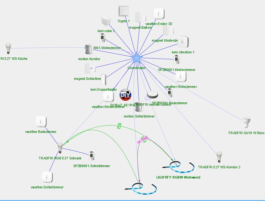

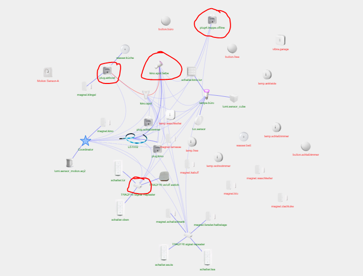

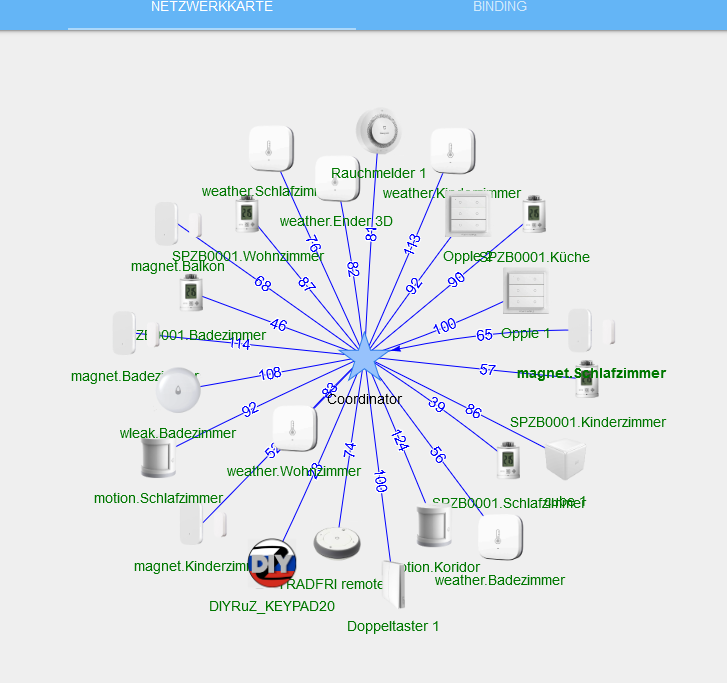

          Das Netz ansich ist bei mir eher schlechter geworden, ich beobachte es jetzt schon ein paar Tage aber wirklich rund läuft es nicht wirklich. Die Map funktioniert soweit wobei ich hin und wieder auch wieder einen Sensor in der Luft schweben habe aber eher selten. Ich lass es jetzt mal noch ein paar Tage und gehe notfalls wieder auf die alte Firmware zurück.
            Schrubbel @dimaiv last edited by
            Also ich habe gestern mal den Zigbee Adapter gelöscht und alle Geräte neu angelernt. Das hat auch in den meisten Fällen gut funktioniert, auch dem Sensor der zuletzt absolut nicht wollte ist wieder drin. Das Netz scheint stabil zu laufen es hängen aber ein Paar Sensoren in der Luft, Daten werden aber gesendet.

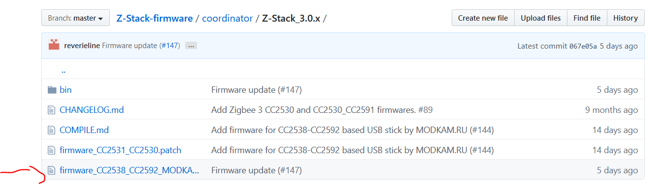

            Die beide FW sind gleich !
            Hallo, das glaube ich in meiner naiven Unwissenheit nicht, denn mit der MODKAM FW leuchten die LED's, mit "deiner" nicht.
            Kann natürlich sein das das der einzige Unterschied ist.
              dimaiv @Schrubbel last edited by
              @Schrubbel
              Du hast Recht, das war einzige Unterschied.
              Der Zigbee Adapter könnte damals noch die Leds nicht richtig ausmachen. Jetzt wo es funktioniert.. habe die Firmware entfernt.

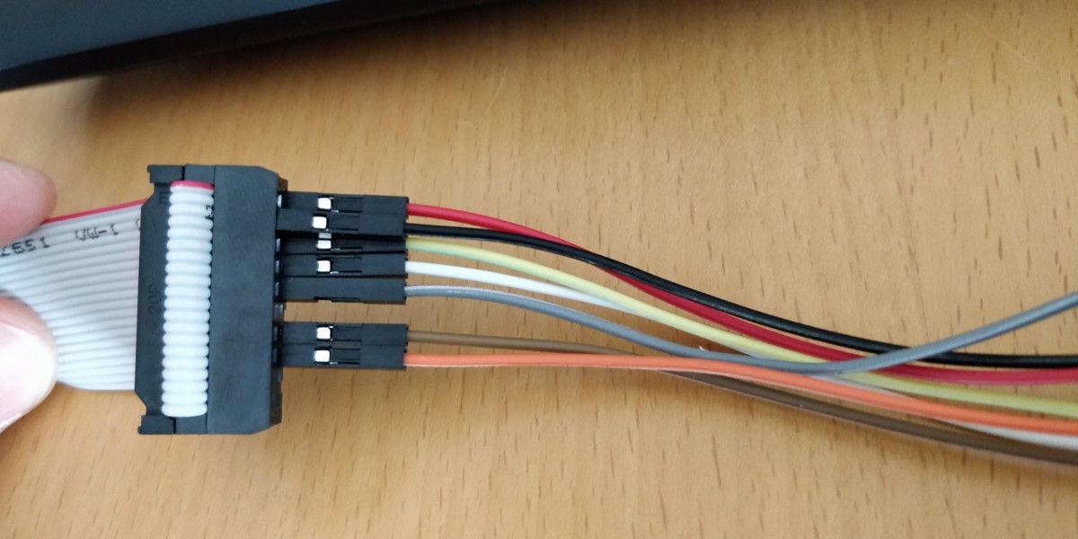

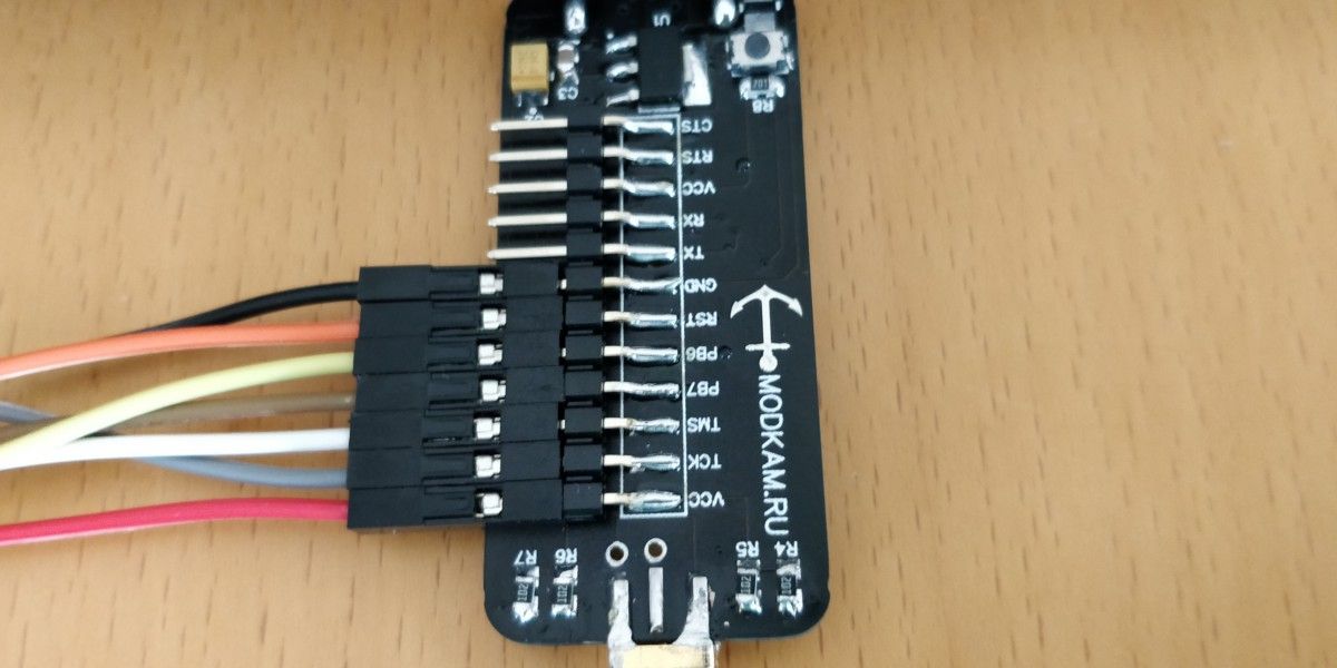

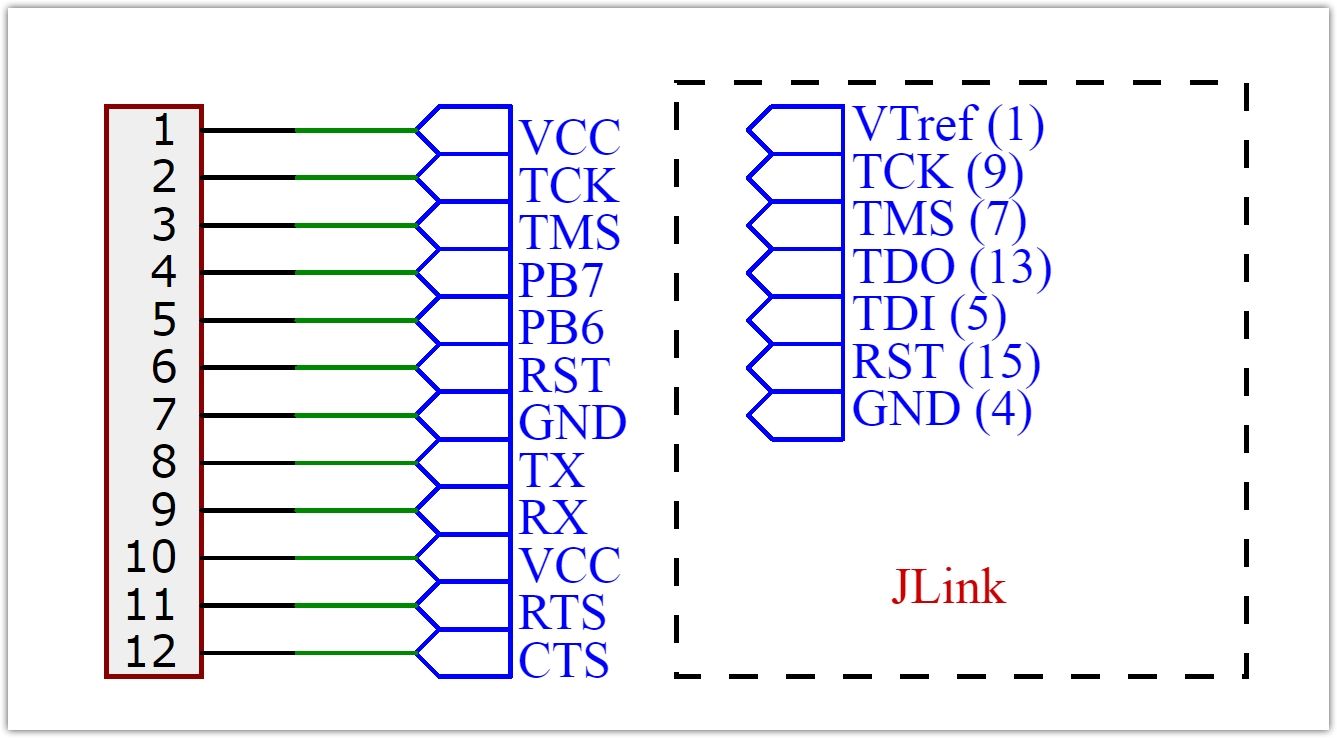

                PS: Hab so nen J-Link bei ALiexpress gekauft, aber festgestellt, dass auf dem Stick garkeine Pins sind wenn ich eine neue Software drauf machen wollen würde 😕
                  dimaiv @Kueppert last edited by dimaiv
                  @Kueppert
                  dann ist jetzt genau der richtige Zeitpunkt, um alles richtig zu machen. 😉
                  EasyEDA-A-Simple-and-Powerful-Electronic-Circuit-Design-Tool-Google-Chrome-2019-08-07-15.20.36.jpg
                  K 2 Replies Last reply Reply Quote 0
                    Kueppert @dimaiv last edited by Kueppert
                    @dimaiv hahaha, da hast Recht 😉 Hast du bei dir Pins drauf gelötet und nachher wieder entfernt? Oder wie hast das mit dem Flashen gemacht?
                    Und ne kleine Anleitung (kann leider kein russisch) wäre ganz gut...und Link zu der aktuellen Datei, die da drauf muss 😄

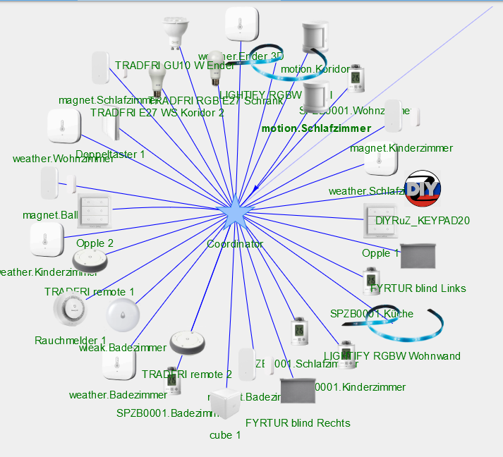

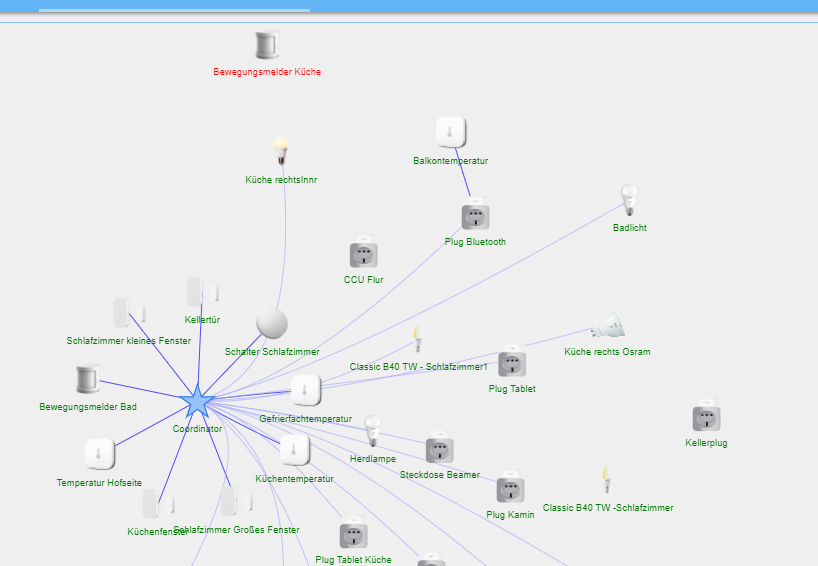

                      @dimaiv @arteck ich werd bekloppt...ich hab nun alles neu gemacht (Alle Geräte gelöscht, Stick Hard Reset, Instanz und Adapter deinstalliert, Ordner Zigbee gelöscht vorher).
                      Und ich muss sagen: HEYYYYYYYYYYYYY, na das sieht doch jetzt ganz anders aus 😄
                      Die Map tut, die Geräte laufen super...danke für die tolle arbeit ihr beiden - @dimaiv dein Stick ist auch super...lag an meiner Faulheit, nicht alles neu machen zu wollen. SOll mir und auch anderen, die das ggf. versuchen, eine Lehre sein ^^
                      VG Thorsten
