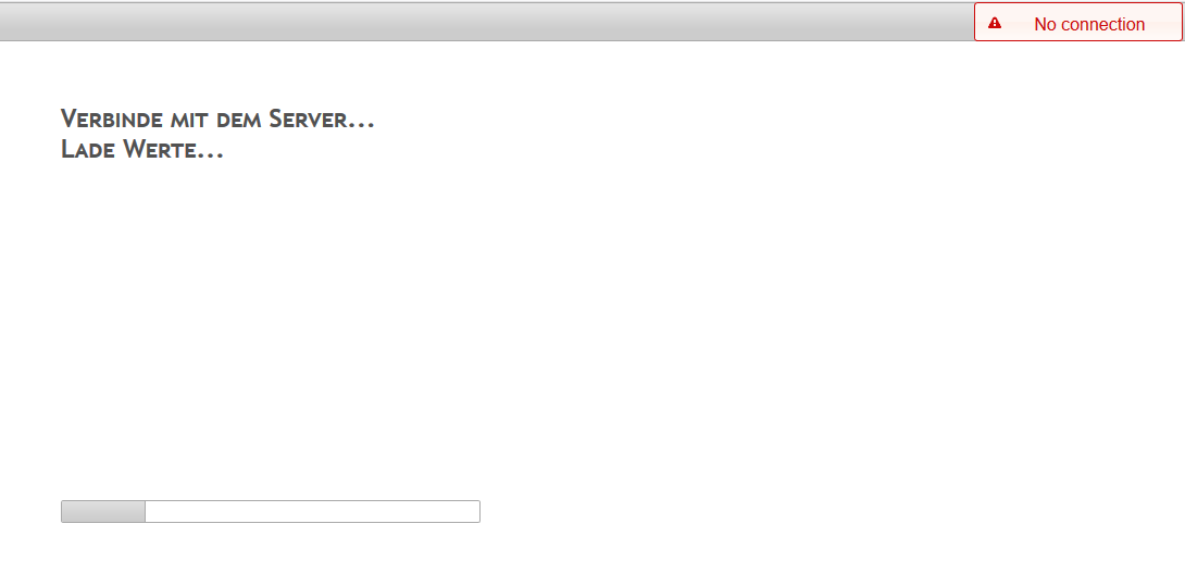

      Morgen.
      eins vorweg,.....meine NUC lief bisher kugelrund .... daran sollte es eigentlich nicht liegen.
      Gestern abend hab ich zwei Updates gemacht, Admin und Host.
      Irgendwie ist es jetzt komisch ....
      Der Editor lädt die View ohne Daten, .... alles dauert auch irgendwie länger, oben rechts im Browser steht auch manchmal kurz "no connection"...,
      das hab ich vorher noch nie gesehen.
      das hatte ich auch noch nie so oft
      kann das irgendwie mit den Updates zusammen hängen ?, muss eigentlich.
      edit: node noch aktualisiert, ... nix.
      auch der admin läuft so langsam .....
      edit: das wird immer mehr

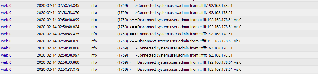

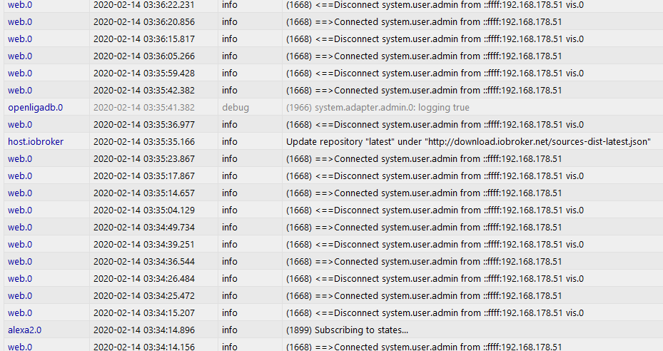

        Wenn du dauernd auf die vis zugreifst 😉
        Keine Panik, das sind die Verbindungen zum Web-Adapter.
        Start und Ende für jeden Zugriff auf vis, vis-edit,flot, flot-edit usw.

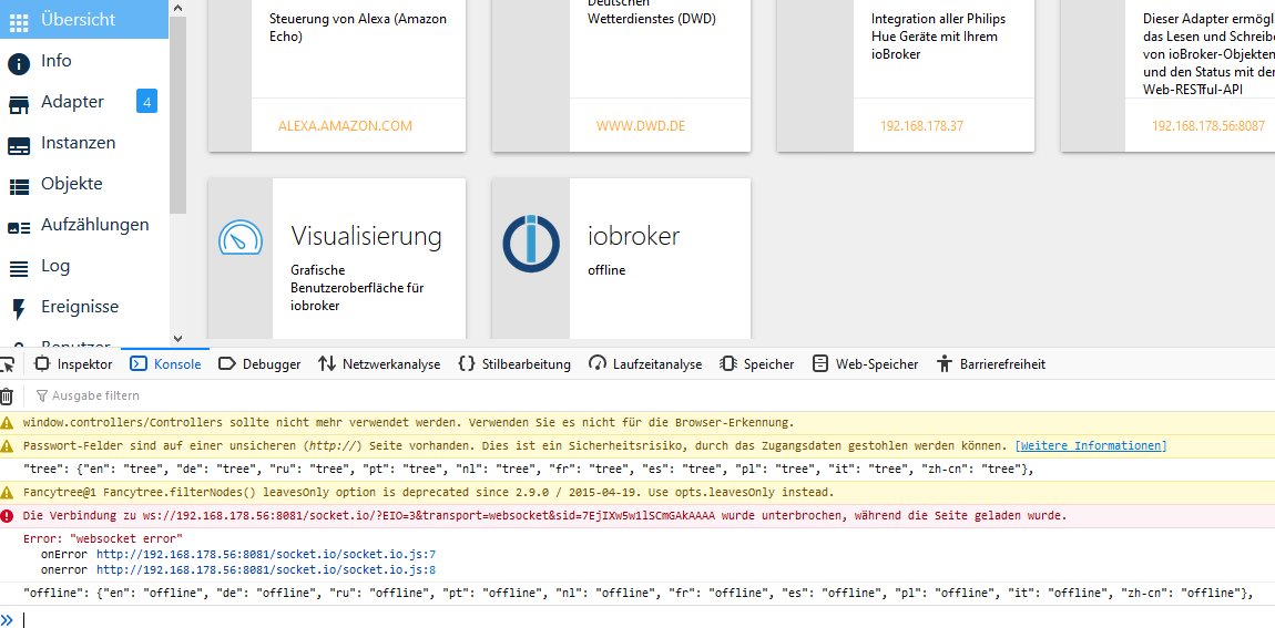

                  du kannst mal im browser f12 drücken und in die Console nach Meldungen suchen,
                  ob dir da etwas auffällt (rot und gelb sind die relevanten farben)
                  iobroker.web war an diesen größeren Änderungen auch mit beteiligt. ist das auch aktuell?

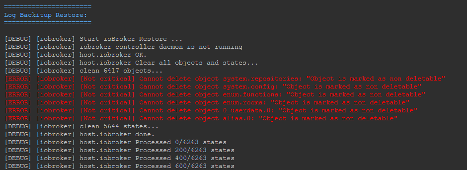

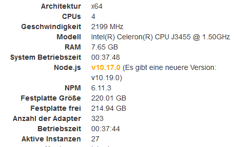

                        Langsam wird es lustig.....
                        VollBackup von Dezember eingespielt....
                        danach Restore über BackupIT von vorgestern....
                        Ergebnis :
                        OliverIO Homoran 2 Replies Last reply Reply Quote 0
                        • OliverIO
                          OliverIO @skokarl last edited by
                          @skokarl steht ja dran: not critical

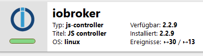

                              Warum könnte IOBroker auf Offline stehen ?
                              Edit: Es ist Kaspersky, der Web Filter !!, erledigt.
