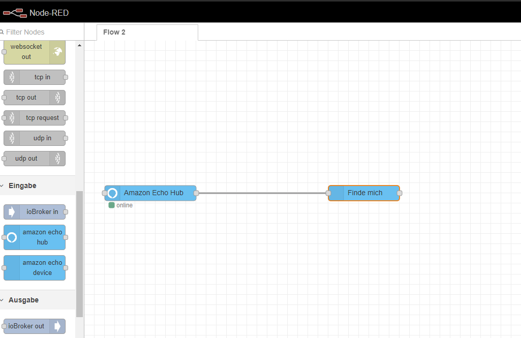

          Habe gerade noch mal einen zweiten Iobroker aufgesetzt. Diesmal nur mit Node-Red und dem node-red-contrib-amazon-echo.
          Hub angelegt, ein einzelnes Gerät angelegt, suche gestartet -> wieder die 39 alten Geräte gefunden aber nicht das neue.
          Langsam wird es immer wahrscheinlicher das auf Amazon-Seite irgendwas falsch ist gerade.
            ramses last edited by
            Angelegtes Gerät:

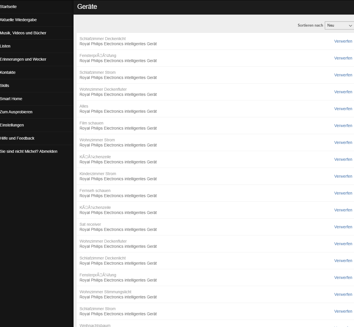

            Gefundene Geräte:

                Alle Geräte wurden über die Amazon App jedes mal komplett verworfen.
                Der Alexa2 Adapter zeigte somit auch keine Smart-Home Geräte mehr. Ich bin ziemlich sicher, dass damit alles weg war.
                Spielt aber auch keine große Rolle.
                Die Frage ist, wieso werden irgendwelche Geräte gefunden (die wirklich existent waren) obwohl der Iobroker server komplett ausgeschaltet ist.
