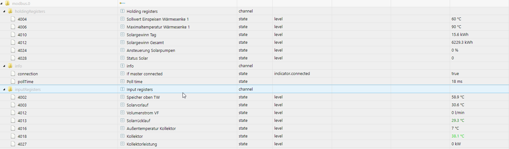

            acidsubway last edited by
            doch noch was hinbekommen

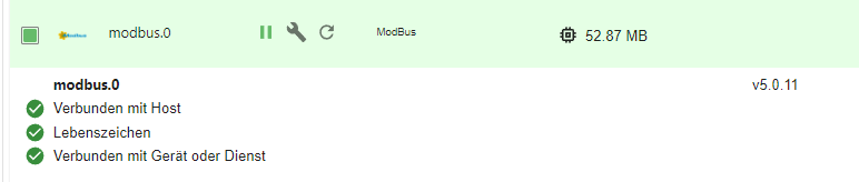

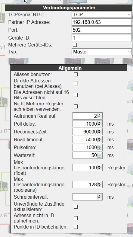

                acidsubway @lobo last edited by
                @lobo
                2021-02-07 19_53_29-instances - ioBroker.jpg 2021-02-07 19_53_20-instances - ioBroker.jpg 2021-02-07 19_53_10-instances - ioBroker.jpg

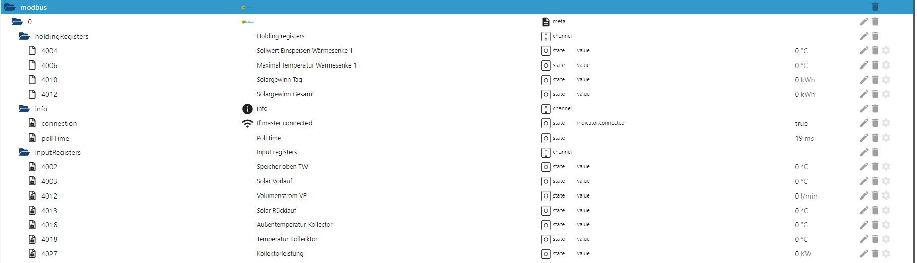

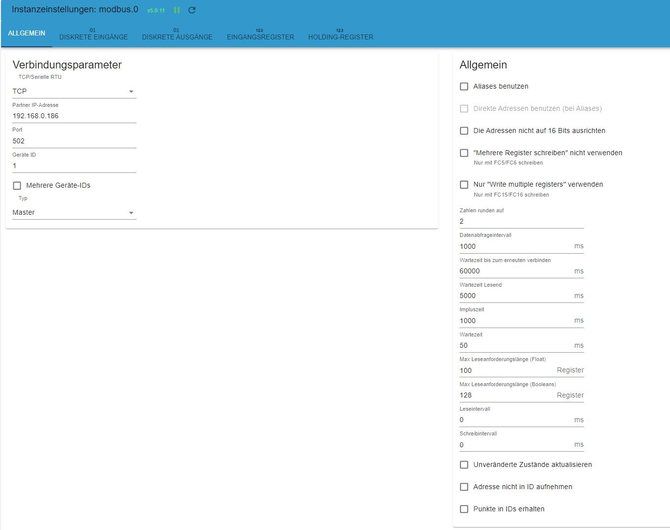

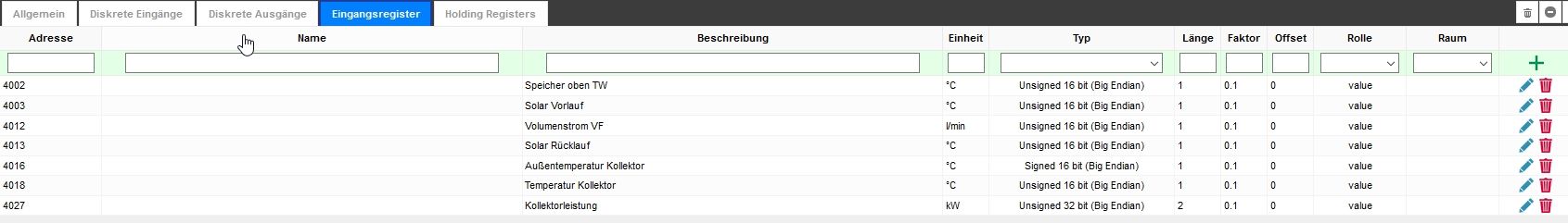

                  MarcusF @acidsubway last edited by
                  @acidsubway Hallo ich habe die gleiche Ausgangslage bekomme aber anscheinend keine Daten rein.
                  gibt es noch was spezielles zu beachten? Danke und Gruß

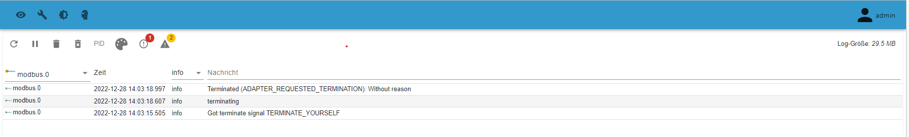

                    MarcusF @MarcusF last edited by
                    @marcusf Ergänzung anscheinen verliert mein Adapter die Verbindung

                          @marcusf Ist das ein TCP Modbus device oder hängt da ein Adapter zwischen?
                          Stelle das Loggen mal auf Debug und poste die Ausgabe als Text in Code Tags </>

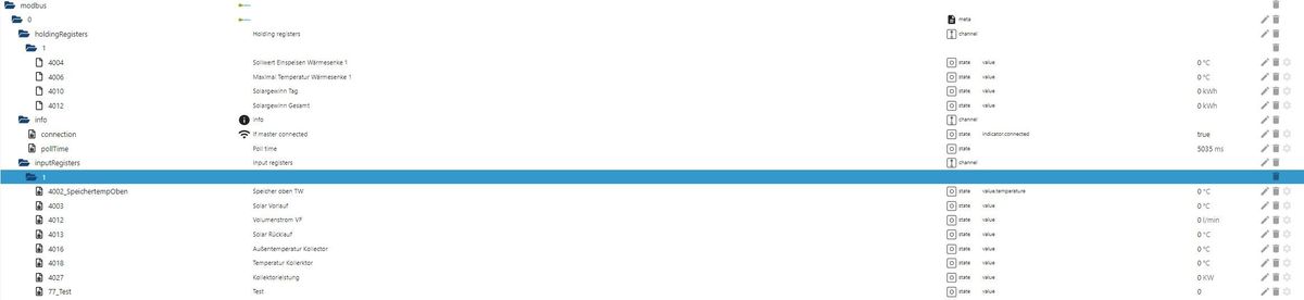

                              MarcusF @wendy2702 last edited by Homoran
                              @wendy2702 Vielen Dank für deine Antwort.
                              das Log findest du unten.
                              Zur Info: Ich habe eine SystaComfort der ersten generation und das SystaService Lan Module am Bus der SystaComfort angeschlossen. Des weiteren hängt an dem Bus die SystaSolar (I) und ein SystaAqua II
                              Vielen Dank für die Unterstützung
                              Marcus

                              < **ioBroker Log mit Debug für Modbus**
                              2023-01-29 12:02:45.729 - info: host.buanet-iobroker stopInstance system.adapter.modbus.0 send kill signal
                              2023-01-29 12:02:46.279 - info: host.buanet-iobroker instance system.adapter.modbus.0 terminated with code 11 (ADAPTER_REQUESTED_TERMINATION)
                              2023-01-29 12:02:46.802 - info: smartmeter.0 (511) Received 7 values, 3 updated
                              2023-01-29 12:02:47.219 - info: smartmeter.1 (526) Received 10 values, 3 updated
                              2023-01-29 12:02:48.769 - info: host.buanet-iobroker instance system.adapter.modbus.0 started with pid 20930
                              2023-01-29 12:02:48.990 - info: smartmeter.0 (511) Received 7 values, 3 updated
                              2023-01-29 12:02:49.121 - info: smartmeter.1 (526) Received 10 values, 3 updated
                              2023-01-29 12:02:50.099 - debug: modbus.0 (20930) Redis Objects: Use Redis connection: 127.0.0.1:9001
                              2023-01-29 12:02:50.151 - debug: modbus.0 (20930) Objects client ready ... initialize now
                              2023-01-29 12:02:50.154 - debug: modbus.0 (20930) Objects create System PubSub Client
                              2023-01-29 12:02:50.155 - debug: modbus.0 (20930) Objects create User PubSub Client
                              2023-01-29 12:02:50.184 - debug: modbus.0 (20930) Objects client initialize lua scripts
                              2023-01-29 12:02:50.191 - debug: modbus.0 (20930) Objects connected to redis: 127.0.0.1:9001
                              2023-01-29 12:02:50.217 - debug: modbus.0 (20930) Redis States: Use Redis connection: 127.0.0.1:9000
                              2023-01-29 12:02:50.226 - debug: modbus.0 (20930) States create System PubSub Client
                              2023-01-29 12:02:50.228 - debug: modbus.0 (20930) States create User PubSub Client
                              2023-01-29 12:02:50.240 - debug: modbus.0 (20930) States connected to redis: 127.0.0.1:9000
                              2023-01-29 12:02:50.278 - debug: modbus.0 (20930) Plugin sentry Initialize Plugin (enabled=true)
                              2023-01-29 12:02:50.606 - info: modbus.0 (20930) starting. Version 5.0.11 in /opt/iobroker/node_modules/iobroker.modbus, node: v16.18.1, js-controller: 4.0.23
                              2023-01-29 12:02:50.891 - debug: modbus.0 (20930) Initialize Objects for disInputs: []
                              2023-01-29 12:02:50.892 - debug: modbus.0 (20930) Initialize Objects for coils: []
                              2023-01-29 12:02:50.892 - debug: modbus.0 (20930) Initialize Objects for inputRegs: [{"_address":77,"deviceId":1,"name":"Test","description":"Test","unit":"","type":"uint16be","len":1,"factor":1,"offset":0,"formula":"","role":"value","room":"","cw":true,"isScale":false,"address":77,"id":"inputRegisters.1.77_Test"},{"_address":4002,"name":"SpeichertempOben","description":"Speicher oben TW","unit":"*C","type":"uint16be","len":1,"factor":1,"offset":0,"formula":"","role":"value.temperature","room":"","cw":true,"isScale":false,"address":4002,"deviceId":1,"id":"inputRegisters.1.4002_SpeichertempOben"},{"_address":4003,"name":"","description":"Solar Vorlauf","unit":"°C","type":"uint16be","len":1,"factor":1,"offset":0,"formula":"","role":"value","room":"","cw":true,"isScale":false,"address":4003,"deviceId":1,"id":"inputRegisters.1.4003"},{"_address":4012,"name":"","description":"Volumenstrom VF","unit":"l/min","type":"uint16be","len":1,"factor":1,"offset":0,"formula":"","role":"value","room":"","cw":true,"isScale":false,"address":4012,"deviceId":1,"id":"inputRegisters.1.4012"},{"_address":4013,"name":"","description":"Solar Rücklauf","unit":"*C","type":"uint16be","len":1,"factor":1,"offset":0,"formula":"","role":"value","room":"","cw":true,"isScale":false,"address":4013,"deviceId":1,"id":"inputRegisters.1.4013"},{"_address":4016,"name":"","description":"Außentemperatur Kollector","unit":"°C","type":"int16be","len":1,"factor":1,"offset":0,"formula":"","role":"value","room":"","cw":true,"isScale":false,"address":4016,"deviceId":1,"id":"inputRegisters.1.4016"},{"_address":4018,"name":"","description":"Temperatur Kollerktor","unit":"°C","type":"uint16be","len":1,"factor":1,"offset":0,"formula":"","role":"value","room":"","cw":true,"isScale":false,"address":4018,"deviceId":1,"id":"inputRegisters.1.4018"},{"_address":4027,"name":"","description":"Kollektorleistung","unit":"KW","type":"uint32be","len":2,"factor":1,"offset":0,"formula":"","role":"value","room":"","cw":true,"isScale":false,"address":4027,"deviceId":1,"id":"inputRegisters.1.4027"}]
                              2023-01-29 12:02:50.894 - debug: modbus.0 (20930) Add inputRegisters.1.77_Test: {"_id":"inputRegisters.1.77_Test","type":"state","common":{"name":"Test","role":"value","type":"number","read":true,"write":false,"def":0,"unit":""},"native":{"regType":"inputRegs","address":77,"deviceId":1,"type":"uint16be","len":1,"offset":0,"factor":1}}
                              2023-01-29 12:02:50.894 - debug: modbus.0 (20930) Add inputRegisters.1.4002_SpeichertempOben: {"_id":"inputRegisters.1.4002_SpeichertempOben","type":"state","common":{"name":"Speicher oben TW","role":"value.temperature","type":"number","read":true,"write":false,"def":0,"unit":"*C"},"native":{"regType":"inputRegs","address":4002,"deviceId":1,"type":"uint16be","len":1,"offset":0,"factor":1}}
                              2023-01-29 12:02:50.895 - debug: modbus.0 (20930) Add inputRegisters.1.4003: {"_id":"inputRegisters.1.4003","type":"state","common":{"name":"Solar Vorlauf","role":"value","type":"number","read":true,"write":false,"def":0,"unit":"°C"},"native":{"regType":"inputRegs","address":4003,"deviceId":1,"type":"uint16be","len":1,"offset":0,"factor":1}}
                              2023-01-29 12:02:50.895 - debug: modbus.0 (20930) Add inputRegisters.1.4012: {"_id":"inputRegisters.1.4012","type":"state","common":{"name":"Volumenstrom VF","role":"value","type":"number","read":true,"write":false,"def":0,"unit":"l/min"},"native":{"regType":"inputRegs","address":4012,"deviceId":1,"type":"uint16be","len":1,"offset":0,"factor":1}}
                              2023-01-29 12:02:50.896 - debug: modbus.0 (20930) Add inputRegisters.1.4013: {"_id":"inputRegisters.1.4013","type":"state","common":{"name":"Solar Rücklauf","role":"value","type":"number","read":true,"write":false,"def":0,"unit":"*C"},"native":{"regType":"inputRegs","address":4013,"deviceId":1,"type":"uint16be","len":1,"offset":0,"factor":1}}
                              2023-01-29 12:02:50.897 - debug: modbus.0 (20930) Add inputRegisters.1.4016: {"_id":"inputRegisters.1.4016","type":"state","common":{"name":"Außentemperatur Kollector","role":"value","type":"number","read":true,"write":false,"def":0,"unit":"°C"},"native":{"regType":"inputRegs","address":4016,"deviceId":1,"type":"int16be","len":1,"offset":0,"factor":1}}
                              2023-01-29 12:02:50.897 - debug: modbus.0 (20930) Add inputRegisters.1.4018: {"_id":"inputRegisters.1.4018","type":"state","common":{"name":"Temperatur Kollerktor","role":"value","type":"number","read":true,"write":false,"def":0,"unit":"°C"},"native":{"regType":"inputRegs","address":4018,"deviceId":1,"type":"uint16be","len":1,"offset":0,"factor":1}}
                              2023-01-29 12:02:50.898 - debug: modbus.0 (20930) Add inputRegisters.1.4027: {"_id":"inputRegisters.1.4027","type":"state","common":{"name":"Kollektorleistung","role":"value","type":"number","read":true,"write":false,"def":0,"unit":"KW"},"native":{"regType":"inputRegs","address":4027,"deviceId":1,"type":"uint32be","len":2,"offset":0,"factor":1}}
                              2023-01-29 12:02:50.899 - debug: modbus.0 (20930) Initialize Objects for holdingRegs: [{"_address":4004,"name":"","description":"Sollwert Einspeisen Wärmesenke 1","unit":"°C","type":"uint32be","len":2,"factor":0.1,"offset":0,"formula":"","role":"value","room":"","poll":true,"wp":"","cw":false,"isScale":"","address":4004,"deviceId":1,"id":"holdingRegisters.1.4004"},{"_address":4006,"name":"","description":"Maximal Temperatur Wärmesenke 1","unit":"°C","type":"uint32be","len":2,"factor":0.1,"offset":0,"formula":"","role":"value","room":"","poll":true,"wp":"","cw":"","isScale":"","address":4006,"deviceId":1,"id":"holdingRegisters.1.4006"},{"_address":4010,"name":"","description":"Solargewinn Tag","unit":"kWh","type":"uint32be","len":2,"factor":0.1,"offset":0,"formula":"","role":"value","room":"","poll":true,"wp":"","cw":"","isScale":"","address":4010,"deviceId":1,"id":"holdingRegisters.1.4010"},{"_address":4012,"name":"","description":"Solargewinn Gesamt","unit":"kWh","type":"uint32be","len":2,"factor":0.1,"offset":0,"formula":"","role":"value","room":"","poll":true,"wp":"","cw":"","isScale":"","address":4012,"deviceId":1,"id":"holdingRegisters.1.4012"}]
                              2023-01-29 12:02:50.899 - debug: modbus.0 (20930) Add holdingRegisters.1.4004: {"_id":"holdingRegisters.1.4004","type":"state","common":{"name":"Sollwert Einspeisen Wärmesenke 1","role":"value","type":"number","read":true,"write":true,"def":0,"unit":"°C"},"native":{"regType":"holdingRegs","address":4004,"deviceId":1,"type":"uint32be","len":2,"offset":0,"factor":0.1,"poll":true}}
                              2023-01-29 12:02:50.900 - debug: modbus.0 (20930) Add holdingRegisters.1.4006: {"_id":"holdingRegisters.1.4006","type":"state","common":{"name":"Maximal Temperatur Wärmesenke 1","role":"value","type":"number","read":true,"write":true,"def":0,"unit":"°C"},"native":{"regType":"holdingRegs","address":4006,"deviceId":1,"type":"uint32be","len":2,"offset":0,"factor":0.1,"poll":true}}
                              2023-01-29 12:02:50.900 - debug: modbus.0 (20930) Add holdingRegisters.1.4010: {"_id":"holdingRegisters.1.4010","type":"state","common":{"name":"Solargewinn Tag","role":"value","type":"number","read":true,"write":true,"def":0,"unit":"kWh"},"native":{"regType":"holdingRegs","address":4010,"deviceId":1,"type":"uint32be","len":2,"offset":0,"factor":0.1,"poll":true}}
                              2023-01-29 12:02:50.901 - debug: modbus.0 (20930) Add holdingRegisters.1.4012: {"_id":"holdingRegisters.1.4012","type":"state","common":{"name":"Solargewinn Gesamt","role":"value","type":"number","read":true,"write":true,"def":0,"unit":"kWh"},"native":{"regType":"holdingRegs","address":4012,"deviceId":1,"type":"uint32be","len":2,"offset":0,"factor":0.1,"poll":true}}
                              2023-01-29 12:02:50.993 - info: smartmeter.0 (511) Received 7 values, 3 updated
                              2023-01-29 12:02:51.421 - info: smartmeter.1 (526) Received 10 values, 3 updated
                              2023-01-29 12:02:51.915 - info: modbus.0 (20930) Connected to slave 192.168.0.186
                              2023-01-29 12:02:51.916 - debug: modbus.0 (20930) [DevID_1] Poll start ---------------------
                              2023-01-29 12:02:51.918 - debug: modbus.0 (20930) Initialization of scale factors done!
                              2023-01-29 12:02:51.919 - debug: modbus.0 (20930) [DevID_1/inputRegs] Poll address 77 - 1 registers
                              2023-01-29 12:02:51.936 - debug: modbus.0 (20930) [DevID_1/inputRegs] Poll address 77 DONE
                              2023-01-29 12:02:52.869 - info: smartmeter.0 (511) Received 7 values, 3 updated
                              2023-01-29 12:02:52.938 - debug: modbus.0 (20930) [DevID_1/inputRegs] Poll address 4002 - 27 registers
                              2023-01-29 12:02:52.943 - debug: modbus.0 (20930) [DevID_1/inputRegs] Poll address 4002 DONE

                                MarcusF @ReinWei last edited by
                                @reinwei Danke für das Dokument, schaue ich mir mal an, mal sehen ob ich damit weiter kommen. Habe allerdings eine SystaComfort der ersten generation in verbindung mit dem SysService LAN Interface welches ich über den modbus Adapter grundsätzlich verbinden kann.
                                Danke und Gruß
                                Marcus
                                  MarcusF @wendy2702 last edited by wendy2702
                                  @wendy2702
                                  Hier nochmal das Log für den Modbus Adapter aus ioBroker irgendwie habe ich das mit den Tags im ersten Reply nicht rein bekommen.
                                  modbus.0
                                  2023-01-29 12:26:12.709	debug	[DevID_1/inputRegs] Poll address 4002 DONE
                                  modbus.0
                                  2023-01-29 12:26:12.702	debug	[DevID_1/inputRegs] Poll address 4002 - 27 registers
                                  modbus.0
                                  2023-01-29 12:26:11.701	debug	[DevID_1/inputRegs] Poll address 77 DONE
                                  modbus.0
                                  2023-01-29 12:26:11.699	debug	[DevID_1/inputRegs] Poll address 77 - 1 registers
                                  modbus.0
                                  2023-01-29 12:26:11.698	debug	[DevID_1] Poll start ---------------------
                                  modbus.0
                                  2023-01-29 12:26:08.644	debug	[DevID_1/holdingRegs] Poll address 4004 DONE
                                  modbus.0
                                  2023-01-29 12:26:08.639	debug	[DevID_1/holdingRegs] Poll address 4004 - 10 registers
                                  modbus.0
                                  2023-01-29 12:26:06.637	debug	[DevID_1/inputRegs] Poll address 4002 DONE
                                  modbus.0
                                  2023-01-29 12:26:06.629	debug	[DevID_1/inputRegs] Poll address 4002 - 27 registers
                                  modbus.0
                                  2023-01-29 12:26:05.628	debug	[DevID_1/inputRegs] Poll address 77 DONE
                                  modbus.0
                                  2023-01-29 12:26:05.616	debug	[DevID_1/inputRegs] Poll address 77 - 1 registers
                                  modbus.0
                                  2023-01-29 12:26:05.614	debug	[DevID_1] Poll start ---------------------
                                  modbus.0
                                  2023-01-29 12:26:02.561	debug	[DevID_1/holdingRegs] Poll address 4004 DONE
                                  modbus.0
                                  2023-01-29 12:26:02.557	debug	[DevID_1/holdingRegs] Poll address 4004 - 10 registers
                                  modbus.0
                                  2023-01-29 12:26:00.554	debug	[DevID_1/inputRegs] Poll address 4002 DONE
                                  modbus.0
                                  2023-01-29 12:26:00.547	debug	[DevID_1/inputRegs] Poll address 4002 - 27 registers
                                  modbus.0
                                  2023-01-29 12:25:59.545	debug	[DevID_1/inputRegs] Poll address 77 DONE
                                  modbus.0
                                  2023-01-29 12:25:59.542	debug	[DevID_1/inputRegs] Poll address 77 - 1 registers
                                  modbus.0
                                  2023-01-29 12:25:59.541	debug	[DevID_1] Poll start ---------------------
                                  modbus.0
                                  2023-01-29 12:25:56.489	debug	[DevID_1/holdingRegs] Poll address 4004 DONE
                                  modbus.0
                                  2023-01-29 12:25:56.483	debug	[DevID_1/holdingRegs] Poll address 4004 - 10 registers
                                  modbus.0
                                  2023-01-29 12:25:54.482	debug	[DevID_1/inputRegs] Poll address 4002 DONE
                                  modbus.0
                                  2023-01-29 12:25:54.474	debug	[DevID_1/inputRegs] Poll address 4002 - 27 registers
                                  modbus.0
                                  2023-01-29 12:25:53.473	debug	[DevID_1/inputRegs] Poll address 77 DONE
                                  modbus.0
                                  2023-01-29 12:25:53.461	debug	[DevID_1/inputRegs] Poll address 77 - 1 registers
                                  modbus.0
                                  2023-01-29 12:25:53.461	debug	[DevID_1] Poll start ---------------------
                                  modbus.0
                                  2023-01-29 12:25:50.408	debug	[DevID_1/holdingRegs] Poll address 4004 DONE
                                  modbus.0
                                  2023-01-29 12:25:50.403	debug	[DevID_1/holdingRegs] Poll address 4004 - 10 registers
                                  modbus.0
                                  2023-01-29 12:25:48.400	debug	[DevID_1/inputRegs] Poll address 4002 DONE
                                  modbus.0
                                  2023-01-29 12:25:48.395	debug	[DevID_1/inputRegs] Poll address 4002 - 27 registers
                                  modbus.0
                                  2023-01-29 12:25:47.392	debug	[DevID_1/inputRegs] Poll address 77 DONE
                                  modbus.0
                                  2023-01-29 12:25:47.375	debug	[DevID_1/inputRegs] Poll address 77 - 1 registers
                                  modbus.0
                                  2023-01-29 12:25:47.374	debug	Initialization of scale factors done!
                                  modbus.0
                                  2023-01-29 12:25:47.372	debug	[DevID_1] Poll start ---------------------
                                  modbus.0
                                  2023-01-29 12:25:47.371	info	Connected to slave 192.168.0.186
                                  modbus.0
                                  2023-01-29 12:25:47.012	debug	Add holdingRegisters.1.4012: {"_id":"holdingRegisters.1.4012","type":"state","common":{"name":"Solargewinn Gesamt","role":"value","type":"number","read":true,"write":true,"def":0,"unit":"kWh"},"native":{"regType":"holdingRegs","address":4012,"deviceId":1,"type":"uint32be","len":2,"offset":0,"factor":0.1,"poll":true}}
                                  modbus.0
                                  2023-01-29 12:25:47.012	debug	Add holdingRegisters.1.4010: {"_id":"holdingRegisters.1.4010","type":"state","common":{"name":"Solargewinn Tag","role":"value","type":"number","read":true,"write":true,"def":0,"unit":"kWh"},"native":{"regType":"holdingRegs","address":4010,"deviceId":1,"type":"uint32be","len":2,"offset":0,"factor":0.1,"poll":true}}
                                  modbus.0
                                  2023-01-29 12:25:47.011	debug	Add holdingRegisters.1.4006: {"_id":"holdingRegisters.1.4006","type":"state","common":{"name":"Maximal Temperatur Wärmesenke 1","role":"value","type":"number","read":true,"write":true,"def":0,"unit":"°C"},"native":{"regType":"holdingRegs","address":4006,"deviceId":1,"type":"uint32be","len":2,"offset":0,"factor":0.1,"poll":true}}
                                  modbus.0
                                  2023-01-29 12:25:47.011	debug	Add holdingRegisters.1.4004: {"_id":"holdingRegisters.1.4004","type":"state","common":{"name":"Sollwert Einspeisen Wärmesenke 1","role":"value","type":"number","read":true,"write":true,"def":0,"unit":"°C"},"native":{"regType":"holdingRegs","address":4004,"deviceId":1,"type":"uint32be","len":2,"offset":0,"factor":0.1,"poll":true}}
                                  modbus.0
                                  2023-01-29 12:25:47.010	debug	Initialize Objects for holdingRegs: [{"_address":4004,"name":"","description":"Sollwert Einspeisen Wärmesenke 1","unit":"°C","type":"uint32be","len":2,"factor":0.1,"offset":0,"formula":"","role":"value","room":"","poll":true,"wp":"","cw":false,"isScale":"","address":4004,"deviceId":1,"id":"holdingRegisters.1.4004"},{"_address":4006,"name":"","description":"Maximal Temperatur Wärmesenke 1","unit":"°C","type":"uint32be","len":2,"factor":0.1,"offset":0,"formula":"","role":"value","room":"","poll":true,"wp":"","cw":"","isScale":"","address":4006,"deviceId":1,"id":"holdingRegisters.1.4006"},{"_address":4010,"name":"","description":"Solargewinn Tag","unit":"kWh","type":"uint32be","len":2,"factor":0.1,"offset":0,"formula":"","role":"value","room":"","poll":true,"wp":"","cw":"","isScale":"","address":4010,"deviceId":1,"id":"holdingRegisters.1.4010"},{"_address":4012,"name":"","description":"Solargewinn Gesamt","unit":"kWh","type":"uint32be","len":2,"factor":0.1,"offset":0,"formula":"","role":"value","room":"","poll":true,"wp":"","cw":"","isScale":"","address":4012,"deviceId":1,"id":"holdingRegisters.1.4012"}]
                                  modbus.0
                                  2023-01-29 12:25:47.010	debug	Add inputRegisters.1.4027: {"_id":"inputRegisters.1.4027","type":"state","common":{"name":"Kollektorleistung","role":"value","type":"number","read":true,"write":false,"def":0,"unit":"KW"},"native":{"regType":"inputRegs","address":4027,"deviceId":1,"type":"uint32be","len":2,"offset":0,"factor":1}}
                                  modbus.0
                                  2023-01-29 12:25:47.009	debug	Add inputRegisters.1.4018: {"_id":"inputRegisters.1.4018","type":"state","common":{"name":"Temperatur Kollerktor","role":"value","type":"number","read":true,"write":false,"def":0,"unit":"°C"},"native":{"regType":"inputRegs","address":4018,"deviceId":1,"type":"uint16be","len":1,"offset":0,"factor":1}}
                                  modbus.0
                                  2023-01-29 12:25:47.008	debug	Add inputRegisters.1.4016: {"_id":"inputRegisters.1.4016","type":"state","common":{"name":"Außentemperatur Kollector","role":"value","type":"number","read":true,"write":false,"def":0,"unit":"°C"},"native":{"regType":"inputRegs","address":4016,"deviceId":1,"type":"int16be","len":1,"offset":0,"factor":1}}
                                  modbus.0
                                  2023-01-29 12:25:47.007	debug	Add inputRegisters.1.4013: {"_id":"inputRegisters.1.4013","type":"state","common":{"name":"Solar Rücklauf","role":"value","type":"number","read":true,"write":false,"def":0,"unit":"*C"},"native":{"regType":"inputRegs","address":4013,"deviceId":1,"type":"uint16be","len":1,"offset":0,"factor":1}}
                                  modbus.0
                                  2023-01-29 12:25:47.007	debug	Add inputRegisters.1.4012: {"_id":"inputRegisters.1.4012","type":"state","common":{"name":"Volumenstrom VF","role":"value","type":"number","read":true,"write":false,"def":0,"unit":"l/min"},"native":{"regType":"inputRegs","address":4012,"deviceId":1,"type":"uint16be","len":1,"offset":0,"factor":1}}
                                  modbus.0
                                  2023-01-29 12:25:47.006	debug	Add inputRegisters.1.4003: {"_id":"inputRegisters.1.4003","type":"state","common":{"name":"Solar Vorlauf","role":"value","type":"number","read":true,"write":false,"def":0,"unit":"°C"},"native":{"regType":"inputRegs","address":4003,"deviceId":1,"type":"uint16be","len":1,"offset":0,"factor":1}}
                                  modbus.0
                                  2023-01-29 12:25:47.005	debug	Add inputRegisters.1.4002_SpeichertempOben: {"_id":"inputRegisters.1.4002_SpeichertempOben","type":"state","common":{"name":"Speicher oben TW","role":"value.temperature","type":"number","read":true,"write":false,"def":0,"unit":"*C"},"native":{"regType":"inputRegs","address":4002,"deviceId":1,"type":"uint16be","len":1,"offset":0,"factor":1}}
                                  modbus.0
                                  2023-01-29 12:25:47.005	debug	Add inputRegisters.1.77_Test: {"_id":"inputRegisters.1.77_Test","type":"state","common":{"name":"Test","role":"value","type":"number","read":true,"write":false,"def":0,"unit":""},"native":{"regType":"inputRegs","address":77,"deviceId":1,"type":"uint16be","len":1,"offset":0,"factor":1}}
                                  modbus.0
                                  2023-01-29 12:25:47.003	debug	Initialize Objects for inputRegs: [{"_address":77,"deviceId":1,"name":"Test","description":"Test","unit":"","type":"uint16be","len":1,"factor":1,"offset":0,"formula":"","role":"value","room":"","cw":true,"isScale":false,"address":77,"id":"inputRegisters.1.77_Test"},{"_address":4002,"name":"SpeichertempOben","description":"Speicher oben TW","unit":"*C","type":"uint16be","len":1,"factor":1,"offset":0,"formula":"","role":"value.temperature","room":"","cw":true,"isScale":false,"address":4002,"deviceId":1,"id":"inputRegisters.1.4002_SpeichertempOben"},{"_address":4003,"name":"","description":"Solar Vorlauf","unit":"°C","type":"uint16be","len":1,"factor":1,"offset":0,"formula":"","role":"value","room":"","cw":true,"isScale":false,"address":4003,"deviceId":1,"id":"inputRegisters.1.4003"},{"_address":4012,"name":"","description":"Volumenstrom VF","unit":"l/min","type":"uint16be","len":1,"factor":1,"offset":0,"formula":"","role":"value","room":"","cw":true,"isScale":false,"address":4012,"deviceId":1,"id":"inputRegisters.1.4012"},{"_address":4013,"name":"","description":"Solar Rücklauf","unit":"*C","type":"uint16be","len":1,"factor":1,"offset":0,"formula":"","role":"value","room":"","cw":true,"isScale":false,"address":4013,"deviceId":1,"id":"inputRegisters.1.4013"},{"_address":4016,"name":"","description":"Außentemperatur Kollector","unit":"°C","type":"int16be","len":1,"factor":1,"offset":0,"formula":"","role":"value","room":"","cw":true,"isScale":false,"address":4016,"deviceId":1,"id":"inputRegisters.1.4016"},{"_address":4018,"name":"","description":"Temperatur Kollerktor","unit":"°C","type":"uint16be","len":1,"factor":1,"offset":0,"formula":"","role":"value","room":"","cw":true,"isScale":false,"address":4018,"deviceId":1,"id":"inputRegisters.1.4018"},{"_address":4027,"name":"","description":"Kollektorleistung","unit":"KW","type":"uint32be","len":2,"factor":1,"offset":0,"formula":"","role":"value","room":"","cw":true,"isScale":false,"address":4027,"deviceId":1,"id":"inputRegisters.1.4027"}]
                                  modbus.0
                                  2023-01-29 12:25:47.003	debug	Initialize Objects for coils: []

                                      @marcusf sagte in Paradigma SystaService LAN ModBus Kommunikation?:
                                      IOB läuft im Container ?
                                      Ist der Port 502 durchgereicht nach aussen?
                                        MarcusF @Thomas Braun last edited by
                                        @thomas-braun Vielen Dank hatte ich versucht doch das Log wurde im ersten Post nicht gespeichert. Versuche es beim nächsten mal. Gruß Marcus
                                          IUwendy2702 Hallo Wendy2702, ja läuft im Container auf meiner Synology. Ich habe den Port jetzt nochmal durchgereicht, doch das bringt keine Veränderung. Der Verbindungstatus war vorher auch wie im Bild.
                                          In den Objectdaten wir die Verbindung auch ausgegebenScreenshot 2023-01-30 084156.jpg
                                          info/connection = true
                                          Danke für die Unterstützung
                                          Marcus
