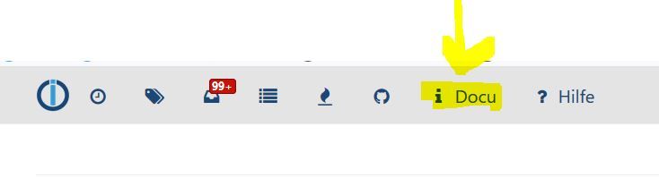

          Du hast mit GOOGLE eine alte Anleitung erwischt !!
          Link Text
            ABaumruck last edited by
            OK, danke für den Hinweis mit der alten Doku!
            Google ist auch nicht mehr das was es einmal war 😖
            Das erklärt zumindest mal den ersten Teil meines Problems.
