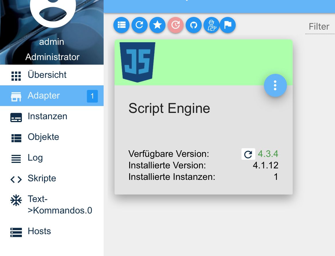

                    DrPsycho last edited by DrPsycho
                    Same Problem here.
                    Von 4.1.12 auf 4.3.4
                    Das sollte doch dann aber funktionieren, da => 4.0.1 verlangt wird.
                    Warum dann doch nicht, ist mir ein Rätsel.
                    ...und ich dachte schon, ich habe was falsch gemacht...
                    Was gibt es denn jetzt für Möglichkeiten, upzudaten?

                              DrPsycho @Homoran last edited by DrPsycho
                              @Homoran sagte in [Upgrade "javascript" wirft Fehler
                              Bei welchem Adapter ist bei dir 4.1.12 installiert?
                              Doch nicht beim Admin, oder?
                              Javascript Script Engine
                              OK....das war dann mein Fehler

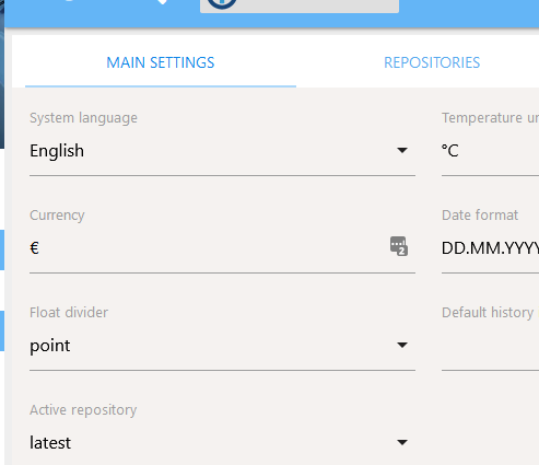

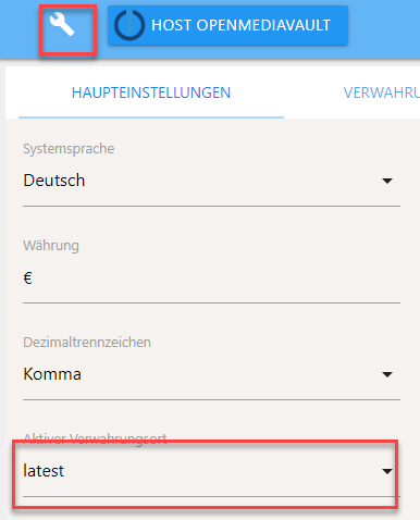

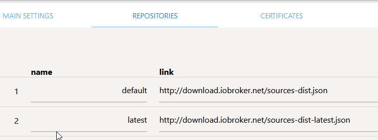

                                            Mein Rat deshalb, wenn Problem bestehen, auf latest wechseln, den Adapter updaten. Sind die Probleme damit gelöst wieder zurück auf default, wenn nicht dann wieder die default Version laden und Problem melden.
