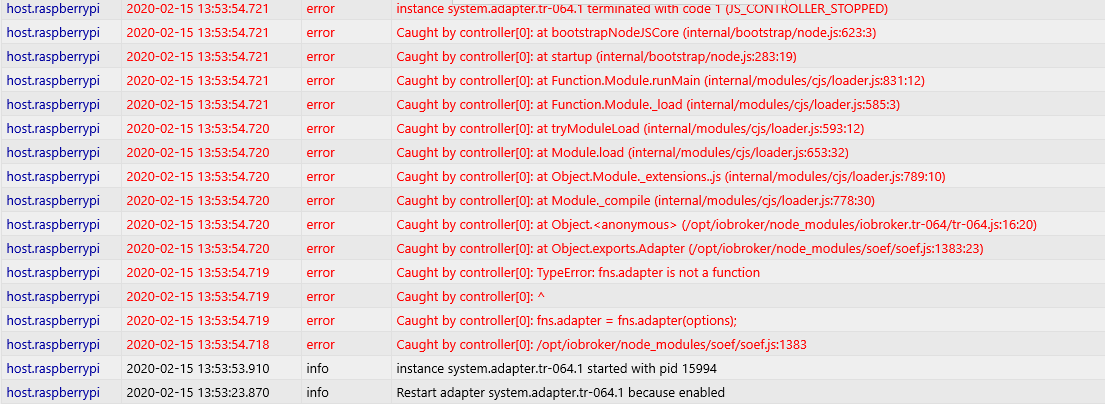

      Hallo, könnt Ihr mit bitte helfen, ich bekomme den TR-064 Adapter nicht zum laufen.
      Die in den anderen Beiträgen vorgeschlagenen Lösungsansätze haben mich nicht weiter gebracht.
      Könnt Ihr in dem Log etwas erkennen warum der Adapter nicht laufen will?
      Vielen Dank für Eure Hilfe.
      Glasfaser 1 Reply Last reply Reply Quote 1
      • Glasfaser
        Glasfaser @symsen last edited by
        @symsen
        Mache mal :
        Ins Verzeichniss gehen :
        cd /opt/iobroker/node_modules/iobroker.tr-064
        und dann
        npm install soef
          Besten Dank, jetzt funktioniert der Adapter.

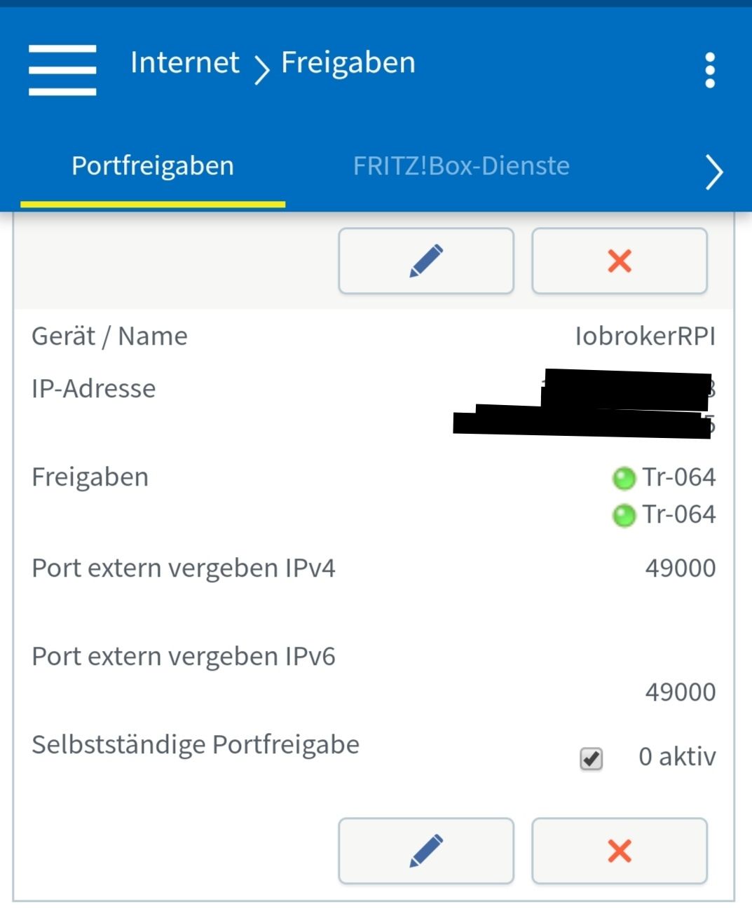

              • Mr. Qi
                Mr. Qi last edited by
                @Mr-Qi sagte in tr-064 v3.1.x (Latest Repo) Diskussion:
                Neue Feststellung zur Funktion mit TR-064
                Bislang habe ich eigendlich gut mit einem gepatchen community Adapter gearbeitet aber mit der neuen fritzbox 7590 die gestern kahm war auch das vorbei.
                lange Rede kurzer Sinn: es funktioniert mit dem 3.1.4 aus dem npm.
                -instalieren, kontrollieren bei adapter ob wirklich bei instaliert 3.1.4 steht.
                -Benutzer iobroker in der fritzbox anlegen
                -Achtung ein Reiter weiter "Anmeldung im Heimnetzwerk" auf Anmeldung mit Benutzer und Password stellen.
                -iobroker eine feste IP und Port Verwaltung geben
                -optional, hat aber bei mir geholfen unter Freigabe den iobroker noch die Freigabe für Port 49000-49000
                Und dan GIB ihm RNS (RUN NEVER STOP) bis jetzt.
