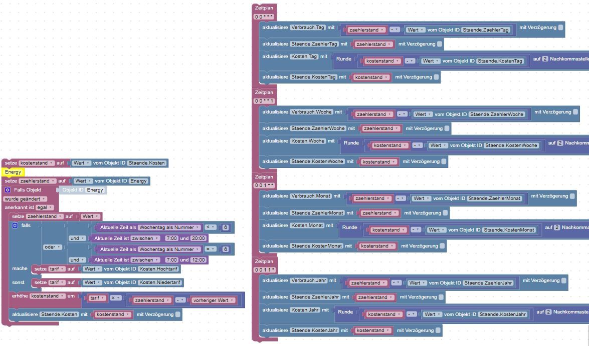

      Hallo Zusammen, habe gemäss Anleitung von «EddyD's SmartHome» einen Skript erstellt welcher die
      Den Stromverbrauch loggt und den Verbrauch in Fr. berechnet. Dies für 1 Tag / Woche / Monat / Jahr.

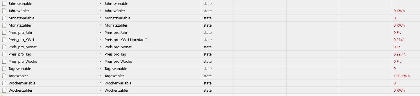

      Diese gemessene Werte schreibt er in verschiedene Datenpunkte.
      Soweit alles gut, nur dass wir in der Schweiz einen Hoch- und einen Niedertariff haben. Würde falls nicht zu
      Kompliziert, dies gerne noch nach dem Hoch oder Niedertariff ausrechnen lassen.
      Könnt ihr mit bitte helfen, wich ich dies lösen könnte? Vermutlich mit einem «Datum Zeit Trigger»?
      Müsste er dann diese 2 verschiedene Tariffe in unterschiedlichen Datenpunkte schreiben?
      Vielen Dank
      Gruss Massimo
        paul53 @Massimo last edited by
        @Massimo sagte:
        Was sind die Bedingungen dafür, ob der Hoch- oder der Niedertarif gültig ist ?
        Anmerkung: Zu viele Trigger verwendet !
          -Von 07.00 – 20.00 ist Hochtariff, danach Nieder.
          -Samstag von 07.00 – 12.00 Hochtrariff
          -Sonntag Niedertariff
            paul53 @Massimo last edited by paul53
            @Massimo sagte:
            Es sind zwei Datenpunkte mit den beiden Tarifen (Fr/kWh) erforderlich. Bei zwei Tarifen muss auch ein Gesamtkostenstand (analog zum Zählerstand) mitgeführt werden, da eine einfache Multiplikation mit der Zählerdifferenz nicht ausreicht. Vorschlag:
