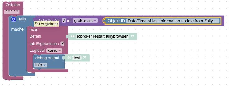

      Ich habe ein problem mit dem Fullybrowser adapter.
      Öfter am Tag verliert der iobroker die Verbindung zum Tablet. Steht zwar noch auf verbindung True aber die zeit von der letzten aktuallisierung ist z.B. 14Uhr obwohl es schon 17 uhr ist.
      Ich habe mir nun gedacht ich frage die Zeit der letzten Aktuallisierung ab und vergleiche diese mit der ist Zeit. Aber irgendwie will mein Blockly nicht.
      Kann mir jemand auf die sprünge helfen bitte.
      Gruss

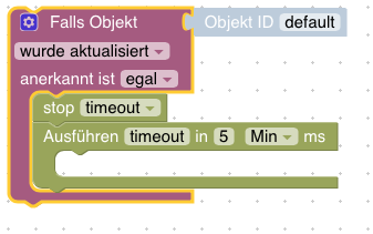

        ich würde das so lösen:
        Objekt ID ist der Datenpunkt der bei einer Aktualisierung gesetzt wird und startet einen Timeout der nach einer definierten Zeitspanne deine Aktion ausführt. Bei einer erneuten Akutalisierung wird der Timeout neugestartet.
