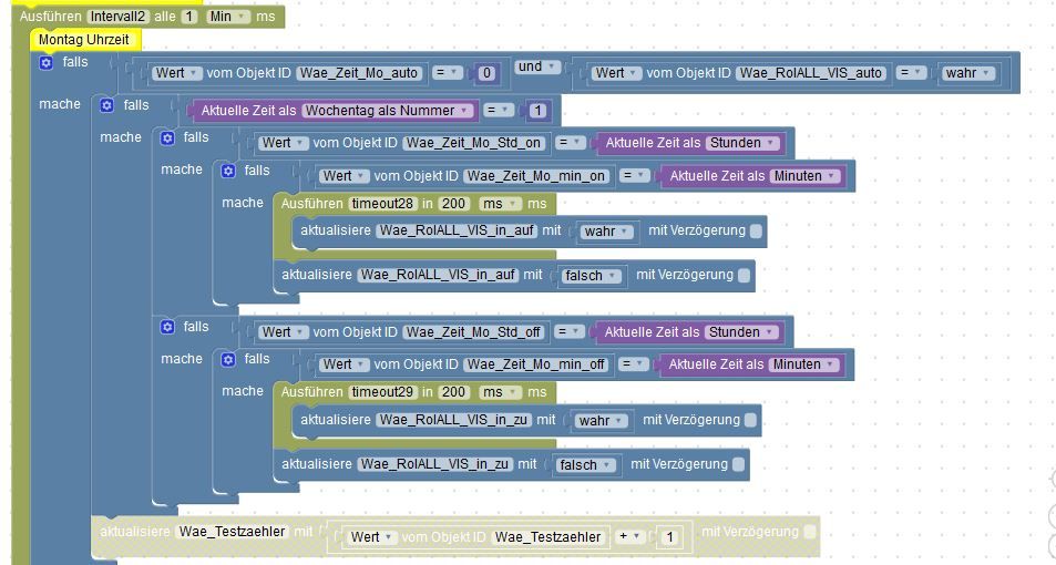

      Mittlerweile habe ich schon einige Scripte geschrieben, habe jetzt aber ein Problem. Nutze die Zeitplan Regel Cron und möchte über ein Datenpunkt (Wae_Zeit_Sa_min_off ) die Minuten verstellen, welche in VIS verändern werden können.
      Bei dem Datenpunkt für Stunde funktioniert es einwandfrei, auch wenn eine feste Minute in Blocky direkt eingegeben wird.
      Es funktioniert auch bei Minuten mit dem Datenpunkt, wenn das gesamte Script vorher einmal neu gestartet wird.
      Es scheint so, als ob der Minutenwert nur bei Neustart des Scripts übernommen zu wird.
      Script Engine Version 4.2.2.
      • C
        calle1 last edited by
        Habe es jetzt anders gelöst, indem jede Minute die übergebenen Datenpunkte von VIS kontrolliert. 😊
