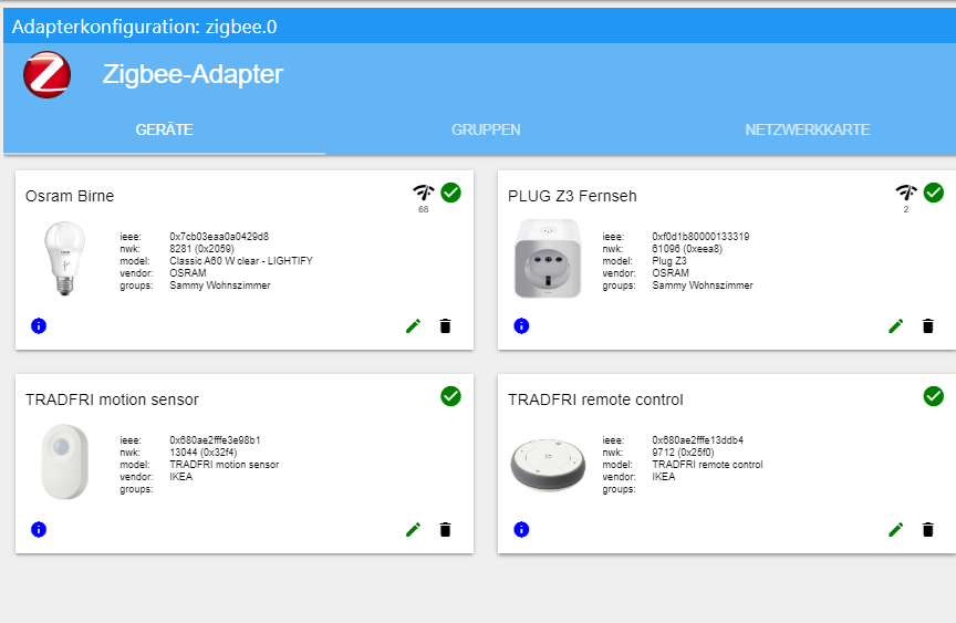

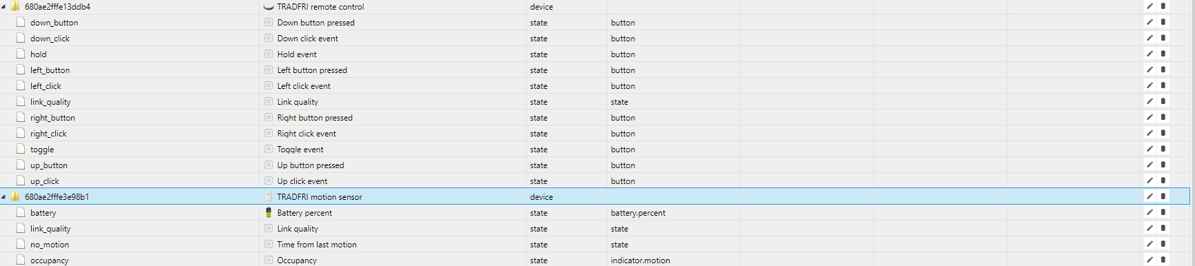

      ich habe mir gestern den Tradfri Bewegungsmelder E1745 und die Fernbedienung E1810 gekauft.
      Mein System läuft auf dem Raspberry Pi3 mittels CC2531.
      Gepairt bekomme ich beide, er erkennt diese auch, nur keine States.
      Ich habe versucht mit Blockly (absoluter Anfänger) eine Osram Birne zu steuern.
      Leider funktioniert nichts...!
      Hat jemand einen Rat wie ich das Ganze zum Laufen bekomme?

                    Ich hänge mich mal hier dran, denn ich habe das gleiche Problem:
                    2 TRADFRI Remote Controls gepaired, aber keine States bei den Objekten. Adapter-Versionen sind aktuell.
                    Meine Zigbee Stick Firmware Version:
                    (15364) Coordinator firmware version: {"type":"zStack12","meta":{"transportrev":2,"product":0,"majorrel":2,"minorrel":6,"maintrel":3,"revision":20190109}}
                    Sehe ich das richtig, dass meine Firmware zu alt ist? (nämlich vom 09.01.2019 ?)
