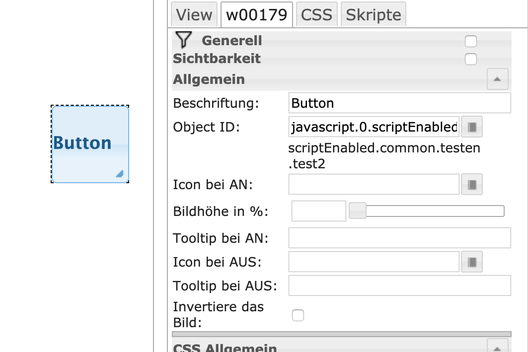

        Ich schalte mein ganzes (Alarm-)Script an oder aus um meine Alarmanlage scharf zu stellen, bzw. zu deaktivieren.
        das kann ich mit jedem Schalter meiner Wahl, mit nem anderen script dieses ein oder ausschalten, oder auch mit jedem VIS Button...
        mit blockly das script ein und ausschalten
