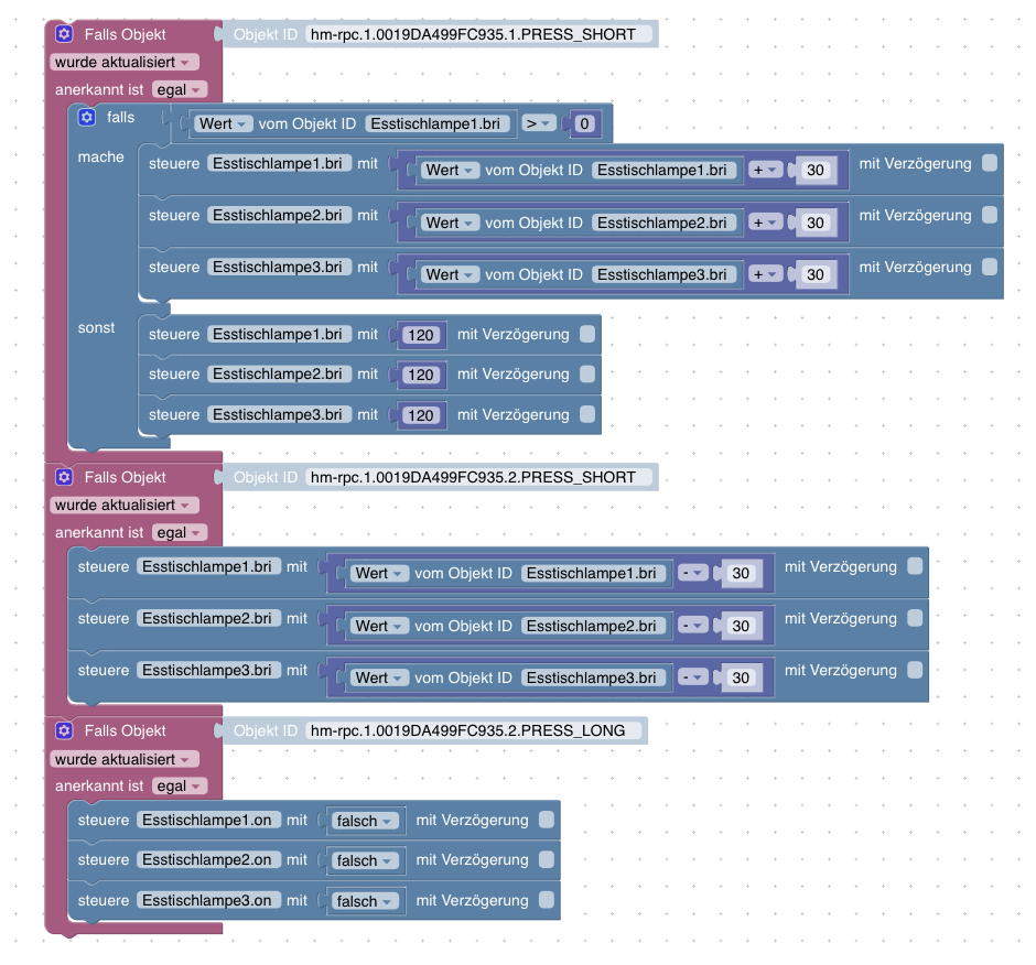

      Hi und einen schönen Sonntag!
      Ich habe ein Schalter-Script inkl. "Dimmer-Funktion" und nutze es, wie im blockly zu sehen ist, durch den Trigger des HMIP-Schalters. Wie kann ich das Script denn auch durch einen anderen Trigger (Bspw. durch das Schalten eines DP durch den iot-Adapter) ausführenlassen? Es sollte eine "Oder-Verknüpfung" sein, also entweder der Schalter oder der andere Trigger...
        <block type="on_ext" id="kdSs+KBTzLI=m)DV7yas" x="-237" y="37">
          <value name="OID0">
            <shadow type="field_oid" id=")aV5)-~fe4J(r@_b@nO3">
              <field name="oid">hm-rpc.1.0019DA499FC935.1.PRESS_SHORT</field>
            <block type="controls_if" id="51}(lu?^Z).k^gT-e4%L">
                <block type="logic_compare" id="Dk$Wb@MY{YbvL9jXOq41">
                  <field name="OP">GT</field>
                    <block type="get_value" id=":7WjN_`;VkomE,kPXhos">
                      <field name="OID">hue.0.Esstischlampe1.bri</field>
                    <block type="math_number" id="i}JB23OXwrWax?1ByUiO">
                      <field name="NUM">0</field>
                <block type="control" id=")qsw+j;m02Cx`6-.=v#x">
                    <block type="math_arithmetic" id=".(6tEl[fEMmc2;uR_cu;">
                      <field name="OP">ADD</field>
                        <shadow type="math_number" id="zW=xkdj%k%!ZW?+c=qR9">
                          <field name="NUM">1</field>
                        <block type="get_value" id="r7fv+$E~EO:yy=Y:Gl+H">
                        <shadow type="math_number" id="%8//^ClBW7h%dWv_*bRA">
                          <field name="NUM">30</field>
                    <block type="control" id="p7ZZ_M03i7p;|500~H$T">
                      <field name="OID">hue.0.Esstischlampe2.bri</field>
                        <block type="math_arithmetic" id="U}7ix%(B)|NLvo2TTlRk">
                            <block type="get_value" id="16byNH$fc*/vviXwWV0C">
                            <shadow type="math_number" id="GojfgI8Z(Z?CuPX(_`ys">
                        <block type="control" id="G7*E9`z(`h5GD.}@2ZR[">
                          <field name="OID">hue.0.Esstischlampe3.bri</field>
                            <block type="math_arithmetic" id="Y@;](Mp4tPbNveLj{,[8">
                                <block type="get_value" id="NiDu(mxc{bGew7y?hLmP">
                                <shadow type="math_number" id=")J:ZVISU+M/JZVC=7J`u">
              <statement name="ELSE">
                <block type="control" id="!-yaP26!u$fXuo|v[qc[">
                    <block type="math_number" id=".B/QgrHrD_z7F`Q%(y@m">
                      <field name="NUM">120</field>
                    <block type="control" id="3:[sV_o`hS8)Ns^UKRHN">
                        <block type="math_number" id="%;olqmuLv(`9)45)u,e[">
                        <block type="control" id="wUS]3Fau83KiDpV{%}F(">
                            <block type="math_number" id="a}WEnQsN#:64Md7{nQ|M">
            <block type="on_ext" id="G^vD[|JHzMJ@)M${vk]G">
              <value name="OID0">
                <shadow type="field_oid" id="Y#p$Ygtew!PoJ|+BHnqE">
                  <field name="oid">hm-rpc.1.0019DA499FC935.2.PRESS_SHORT</field>
                <block type="control" id="hLCv86U=!1TpXIzp`SDZ">
                    <block type="math_arithmetic" id="n8teKo?W{;QDg4B.(_HX">
                        <block type="get_value" id="`ZCeP]|;!DOW%hTKGo{Z">
                        <shadow type="math_number" id="z4h1VBGCDElJ-{H_DXU-">
                    <block type="control" id="j}s(c3V^bEq^zB8@=mQ]">
                        <block type="math_arithmetic" id="2K.28rNk67Q0U?*HvBxc">
                            <block type="get_value" id="QbXFrd4e[;e)wGYLkb.V">
                            <shadow type="math_number" id="6oa$q^TB%uX3DS0!p[Kg">
                        <block type="control" id="SOSC:~UL$P,@m%N)U-+m">
                            <block type="math_arithmetic" id="--$Y1$9Vc$Es1$Hvsyf$">
                                <block type="get_value" id="Z=iev|-dRN8teVsd;(38">
                                <shadow type="math_number" id="]r2GvXzKv%(7#X#roljv">
                <block type="on_ext" id="2nW6!Bt7H%aX`!`f!lI|">
                  <value name="OID0">
                    <shadow type="field_oid" id="CeEY;s{wFVSfK7!lHGyp">
                      <field name="oid">hm-rpc.1.0019DA499FC935.2.PRESS_LONG</field>
                    <block type="control" id="V;0IG;WE;7Gw|Lt+V0Hs">
                      <field name="OID">hue.0.Esstischlampe1.on</field>
                        <block type="logic_boolean" id="nfd/DnM`~poW$b;CnJ@^">
                        <block type="control" id="`.t6ET2O@G;%0+H(JPm%">
                          <field name="OID">hue.0.Esstischlampe2.on</field>
                            <block type="logic_boolean" id="YIUi+bbbfz}=g:.C*5l|">
                            <block type="control" id="6e5RK}Gn5={X{l~mix!Q">
                              <field name="OID">hue.0.Esstischlampe3.on</field>
                                <block type="logic_boolean" id="i**C*-]Q.M^[#B~sdk{i">
      DANKE!

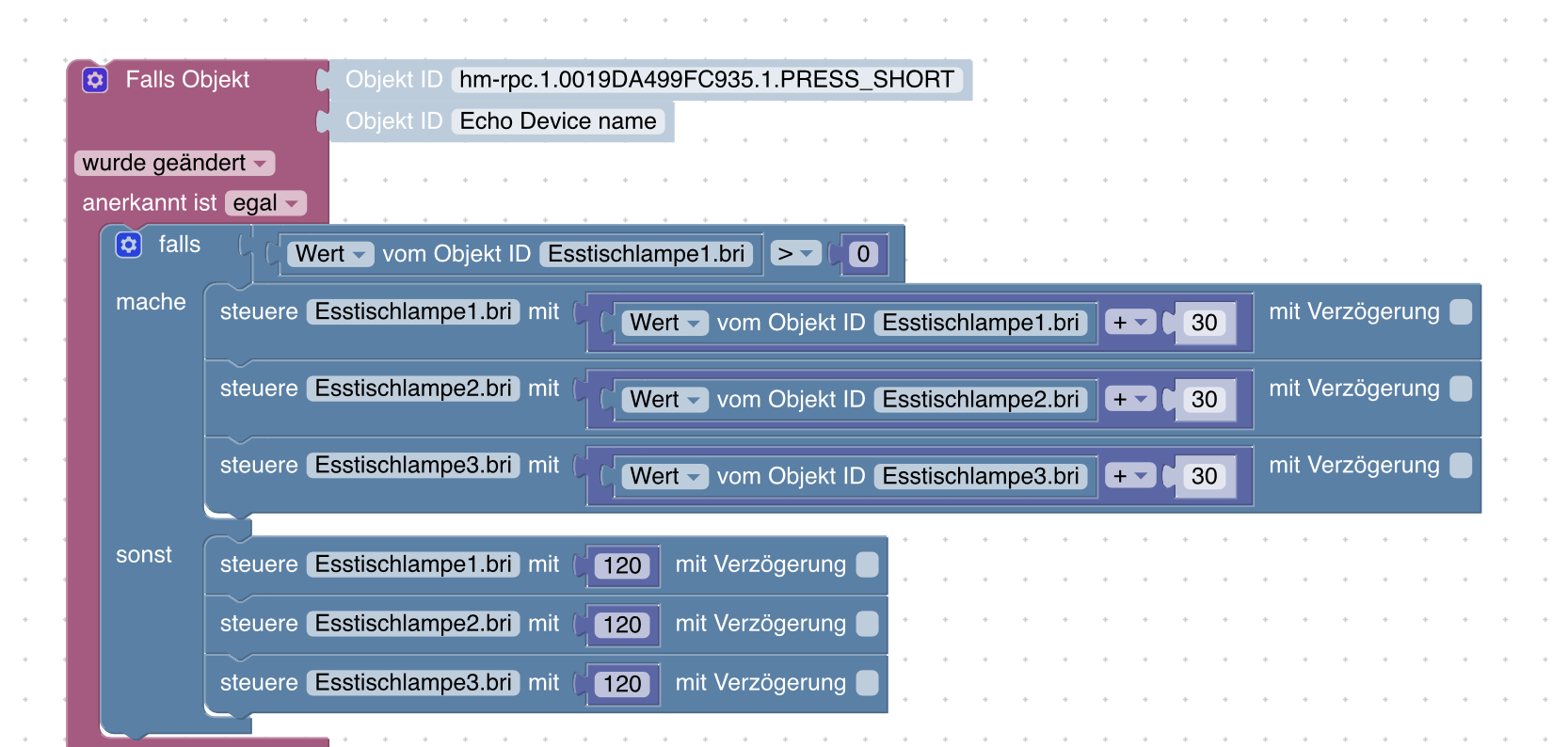

        Homoran Global Moderator Administrators @chrbo80 last edited by
        @chrbo80 sagte in mehrere unterschiedliche trigger auf ein Script?:
        Klick mal auf das Zahnrad
        • C
          chrbo80 @Homoran last edited by
          @Homoran und wenn ich dann noch unterschiedliche Bedingungen in Bezug auf den trigger habe? Dann 2 falls Bedingungen darunter?
          • C
            chrbo80 @chrbo80 last edited by
            @chrbo80 also ich meine unterschiedliche falls Bedingungen je nach trigger...
              @chrbo80 oder ein falls und ein sonstfalls
              falls sich da keine Wünsche überschneiden
              • C
                @Homoran kannst du mir mal ein beispiel zeigen? in meinem Beispiel würden die beiden Trigger so aussehen:
                Dann bräuchte ich aber für den "Alexa-Trigger" eine Bedienung bspw. auf einen DP, damit genau dieses Script ausgeführt wird. Diese bräuchte ich ja beim Schalter-Trigger nicht. Wie bekomme ich das in ein Script?
                • dslraser
                  dslraser Forum Testing Most Active @chrbo80 last edited by
                  Du hast doch einen trigger den Du für Alexa nutzen kannst, Deinen PRESS_SHORT. Den kannst Du in iot verwenden, genau als wenn Du den PRESS_SHORT von Hand drückst. Was soll ECHO DEVICE NAME da als trigger machen ?
                  C 3 Replies Last reply Reply Quote 0
                  • C
                    chrbo80 @dslraser last edited by
                    @dslraser ich würde ins script, wenn ich das nur für alexa nutzen würde, bspw. noch eine fals bedingung auf einen DP setzen, damit das nur ausgeführt wird, wenn zum einen Alexa gerufen würde (dann aktualisiert sich der name) und zum anderen der entsprechende DP durch den iot adapter getriggert wurde. wie sieht das dann zusammen mit meinem Schaltertrigger in einem blockly aus?
                    • C
                      @dslraser said in mehrere unterschiedliche trigger auf ein Script?:
                      sorry, dass habe ich jetzt grade erst gerafft! soweit habe ich nicht gedacht und das werde ich probieren...! Danke
                      • dslraser
                        @chrbo80
                        es kann sein, das Dich iot anmeckert und Du den PRESS_SHORT nicht über iot eingefügt bekommst, dann kannst/musst Du es über den RAW von diesem DP manuell einfügen. Falls Du nicht weißt wie, dann melde Dich nochmal.
                        • C
                          TOP - Dank Dir!

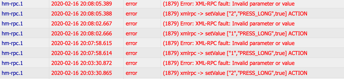

                          • C
                            Wenn ich über die Objekte manuell den DP des Schalters schalten will, kommt folgender Log:
                            Was soll das?
                            • dslraser
                              @chrbo80
                              habe ich auch, es wird zwar ausgeführt, aber der Fehler ist nicht okay. Dann mache es doch über einen eigenen Button.
                              Wo hast Du Deine eigenen Datenpunkte, unter javascript.x oder unter 0_userdata.0 ?
                              • C
                                @chrbo80
                                Userdata
                                • dslraser
                                  dslraser Forum Testing Most Active @chrbo80 last edited by dslraser
                                  @chrbo80
                                  Ich erstelle Datenpunkte mit einen Script von Mic. Wenn Du in die Funktion rein klickst, dann kannst Du ab Zeile 116 den Datenpunkt ändern.
                                  So würde der DP jetzt angelegt
                                  ['Alexa.Button.Licht_dimmen', {'name': 'Licht Dimmen','type': 'boolean', 'read': true, 'write': true, 'role': 'button','def':false, "smartName": {"de": "Esstischlampe Dimmer","smartType": "SWITCH"} }],
                                  Da </> drauf klicken zum änder ab Zeile 116
                                  Der SmartName ist da auch drinn und wird dann automatisch so wie im Script angegeben in iot eingefügt. Du mußt nur einmal anschließend iot öffnen und schauen ob der DP da ist und dann einmal über den Sprachbefehl: Alexa, suche neue Geräte diesen neuen DP suchen lassen. Anschließend kannst Du den als zweiten Trigger in Dein Blockly von oben einfügen. Dann sollte, wenn Du den so wie hier angegeben verwenden würdest, mit: Alexa, Esstischlampe Dimmer an, das Blockly ausgeführt werden.
