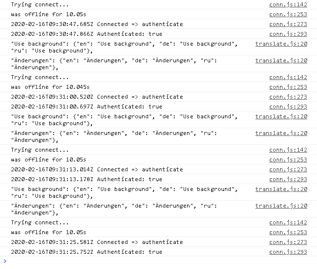

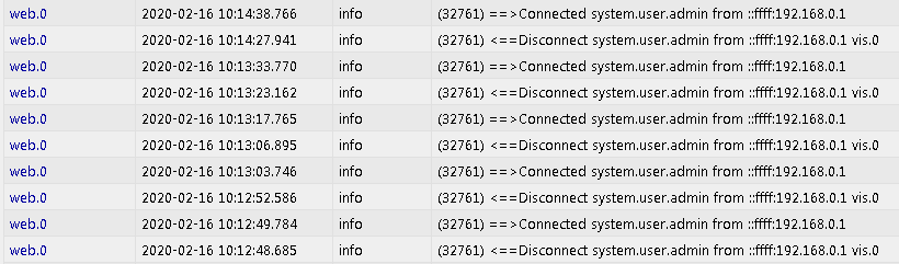

      Moin,
      habe einige Tage nichts an meiner Visu geändert, jetzt ist mir aufgefallen, das ich im Editor sehr oft rechts oben einen Verbindungsfehler angezeigt bekomme. Im Log bekomme zur gleichen Zeit hintereinander Connect/Disconnect Meldungen.
      Ich arbeite mit Chrome einen Forced-Reload habe ich schon durchgeführt, dieser hat aber nichts gebracht.
      Das letzte was ich aktualisiert habe war der JS-Controller, den ich auf 2.2.9 gehoben und den Admin, der nun auf 4.0.2 ist.
      Irgendjemand eine Idee in welche Richtung ich suchen könnte?
      Edit: Hier noch das Browser Log während dem auftreten des Fehlers
      Gruß Steffen
