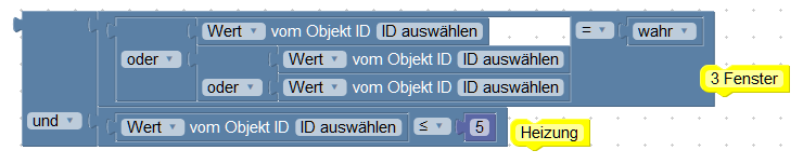

        sollte so klappen

          Jetzt hab ich nochmal zeit mir das anzugucken. So klappt das noch nicht, nicht beim zurückschreiben.
          Es klappt natürlich nur wenn ich das kleiner als in größer als > wechsle, wenn der Heizungswert > 5 und fenster auf dann wert
          speichern. Aber auch hier klappt das zurückschreiben dann nicht. Ich muss mir das nochmal anschauen. Die idee zu schauen ob die Heizung noch heizt
          war gut.

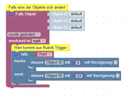

          • FredF
            FredF Most Active Forum Testing @panik last edited by
            @panik sagte in Variable nur einmal Schreiben bei 3 verschiedenen Triggern:
            Ich möchte nun das der Wert der Heizung in einer Variablen Gespeichert wird.
            Brauchst du das wirklich?
            Du willst doch bei öffnen eines der Fenster die Temperatur runter regeln und wenn wieder zu wieder hoch?
            Dann so:

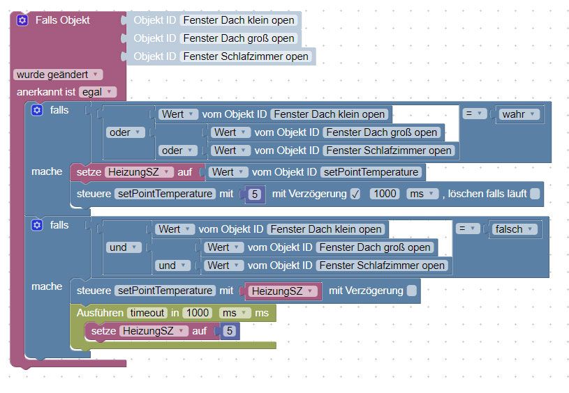

              paul53 @FredF last edited by
              @FredF sagte:
              Dann so:
              Dann wird die Heizung auch hochgeregelt, wenn nur eins von zwei offenen Fenstern geschlossen wird.
              • FredF
                FredF Most Active Forum Testing @paul53 last edited by FredF
                @paul53 sagte in Variable nur einmal Schreiben bei 3 verschiedenen Triggern:
                Was wäre dann statt dessen richtig?
                  paul53 @FredF last edited by paul53
                  @FredF sagte:
                  Man braucht eine Oder-Verknüpfung über alle offenen Fenster bzw. Und-Verknüpfung über alle geschlossenen Fenster. Der Trigger ist nur eine Oder-Verknüpfung der Schaltflanken.
                  • FredF
                    Danke für die Erleuchtung...
                    Also so wie der Ersteller es Ürsprünglich in seiner Falls Abfrage hat.
                      @FredF sagte:
                      In etwa. Ich würde es so machen:
