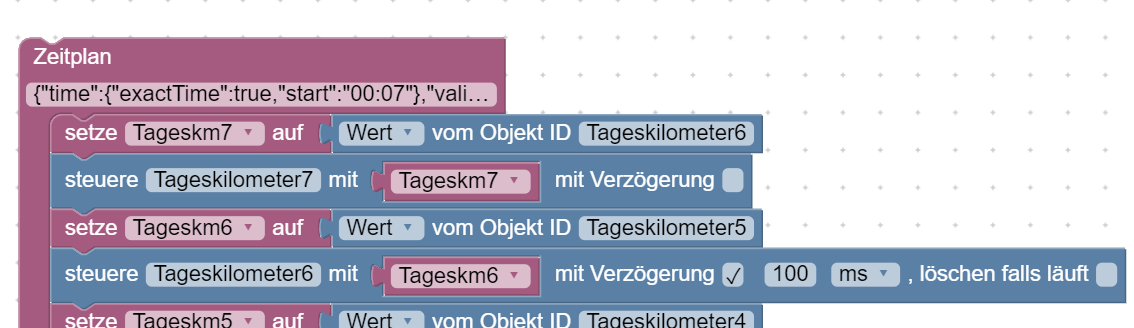

      ich habe einige Blockly Scrips die grundsätzlich funktionieren, es sind also keine Fehler enthalten. Dann habe ich aber manchmal das Problem, dass ein Script seitens Trigger einfach nicht läuft. Dieses Problem trifft bisher nur bei Scripte auf die per Zeitplan gesteuert werden. Andere Scripte die per "Falls Objekt X wurde geändert" getriggert werden, laufen bisher ohne Probleme.
      Ich habe jetzt zum Test den Trigger "Zeitplan" durch eine "CRON Regel" ersetzt.
      Sind euch irgendwelche Probleme diesbezüglich bekannt?

        Das Problem habe ich auch, läuft 3-4 Wochen und dann mit einem mal nicht mehr.
