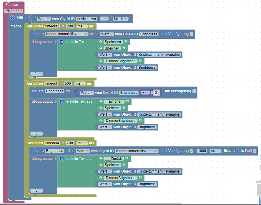

      ich habe folgendes Problem:
      Meine Treadfri-Lampe wird komplett vom Strom getrennt. In diesm Fall signalisiert das Treadfri-Gateway aber weiterhin alive = true.
      Dies lässt sich beheben indem z.B. der Dimmerwert der Lampe geändert wird. Kurz darauf setzt das Gateway den alive wert auf false.
      Nun möchte in ein BlockyScript nutzen welches den Dimmerwert zwischenspeichert, dann + 2 erhöht und dann wieder den alten wert zurückspeichert, damit die Dimmwerte nicht merklich geändert werden (sollte die Lampe doch an sein [hier wird nähmlich immer am Dimmwert geschraubt wenn der alivewert = true ist)
      leider laufen bei meiner lösung die werte immer aus dem Ruder... wo ist mein denkfehler??
      !! habe nur zum testen oben den Device auf False gesetzt (damit jetzt nicht dauernd die Lampe den Dimmwert ändert)
        Hyperbit last edited by Hyperbit
        Blockyscript
