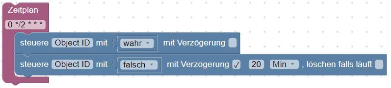

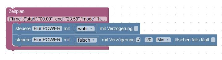

      ich glaube ich stehe auf dem "Schlauch"......
      Ich möchte alle zwei Stunden (am besten immer zur vollen Stunde) eine Steckdose (Tasmota geflasht über Sonoff Adapter) für 20 Minuten einschalten.
      Irgendwie funktioniert das bei mir nicht.
      Ich würde mich freuen, wenn Ihr mal über das Skript schauen könntet.

        paul53 @loni78 last edited by
        @loni78 sagte:
        Ich verwende die CRON-Einstellungen, denn die funktionieren.
