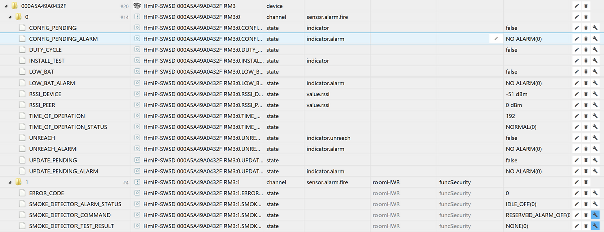

              Ich habe mal etwas gesucht, weil ich das nun auch mal umsetzen möchte. Zu den HMIP Rauchmeldern habe ich folgende Info gefunden.
              SMOKE_DETECTOR_ALARM_STATUS
              Die Zustände sind wie folgt:
              0 = Kein Alarm steht an
              1 = Brandalarm an diesem Melder erkannt
              2 = Der Melder signalisiert einen Einbruchalarm
              3 = Ein anderer Melder hat einen Brandalarm erkannt, dieser wurde auch an diesem Melder signalisiert
              Das ist dieser DP

              Müßte sich dann auch umsetzen lassen ( ich mach das dann mal per Blockly für mich)

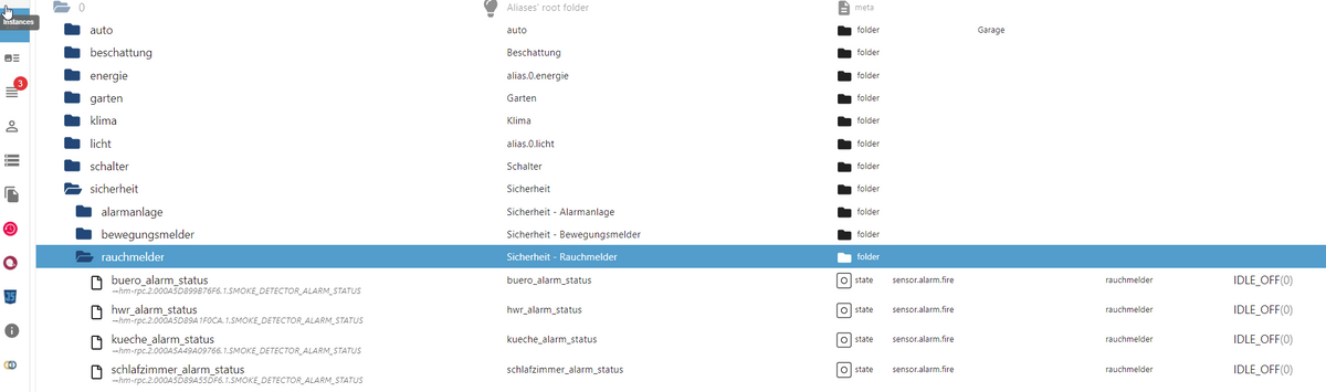

                  Meine 6 Melder werden auch gefunden

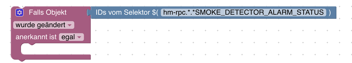

                                        @dslraser wollte das Skript in Blockly umschreiben für sich und für HM und HM IP. Eventuell ist das bisher geschehen? Vielleicht stellt er uns sein Skript ja hier zur Verfügung.

                                            Ach schade. Ich freunde mich gerade mit Blockly an und überlegt, wie ich mein Rauchmelderskript in Blockly umschreiben kann und bin da auf meinen alten Thread gestoßen. Da in 2-3 Jahren meine Rauchmelder ausgetauscht werden müssen und ich mir offen halten möchte ob ich nicht zu hm ip wechsel hatte ich gehofft das du da schon was bei dir erstellt hast, eventuell sogar für hm und hm ip
