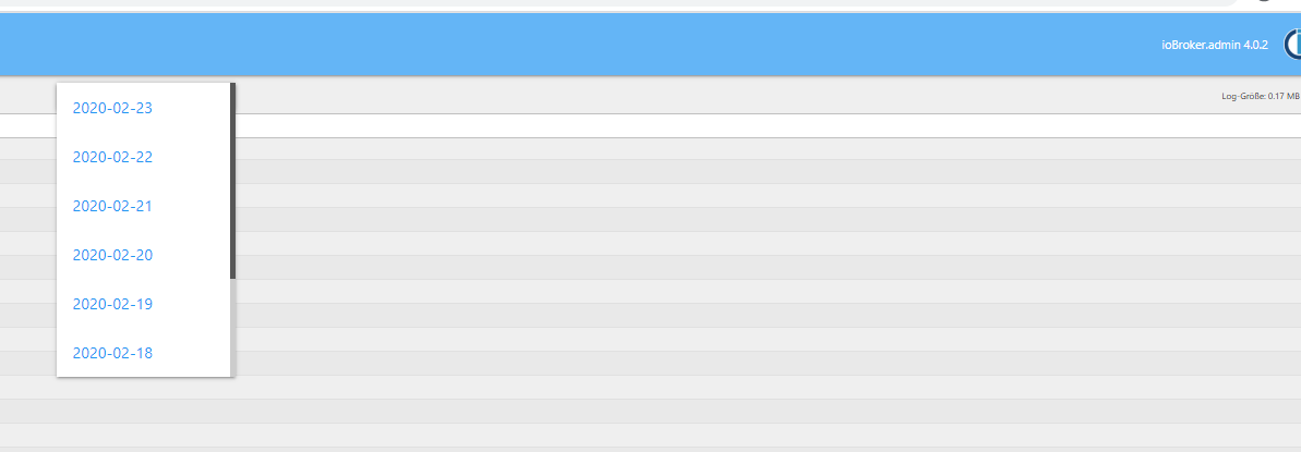

          ich erhalte identische Meldung, der Admin Adapter ist aber aktuell auf 3.7.8.
          Ich erhalte auch immer die Fehlermeldung im Log Fenster

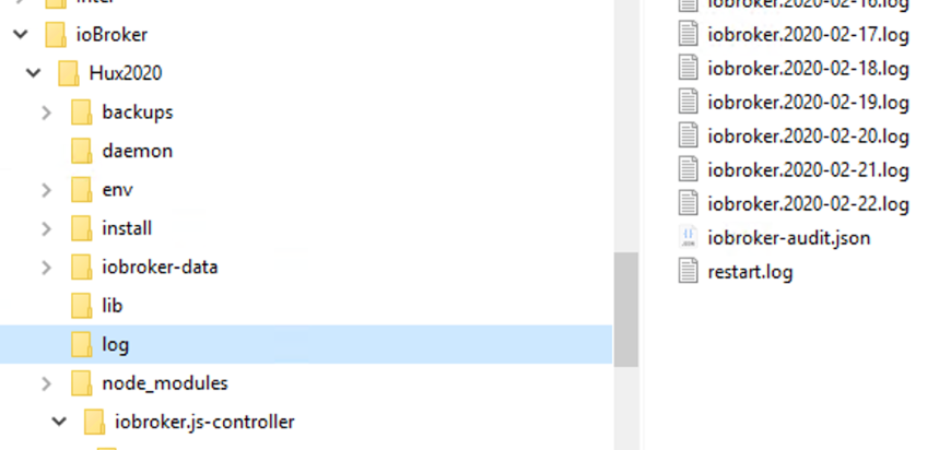

          admin.0	2020-02-22 10:39:01.546	error	(9060) Cannot check file: C:\iobroker\Hux2020\log/iobroker.2020-02-10.log
          bzw. wenn ich explizit im Logfenster ein anderes Log laden will das hier:
          File C:/iobroker/Hux2020/node_modules/log/iobroker.2020-02-22.log not found
          Die logs werden aber im Verzeichnis iobroker/Hux2020/log gespeichert, nur nicht eben im node_modules Verzeichnis.
          Hat jemand einen Tipp für mich was ich da machen kann?

            du musst deinen Admin-Adapter aktualisieren. Ich nutze nun den Admin 4.0.4 und damit ist alles gut 😉

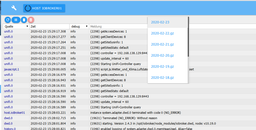

              Auch mit der 4.0.4 habe ich die .gz Dateien , die nicht in FF geöffnet werden.

                    Ich habe den aktuellen Tag ungezipped und die Tage davor sind dann gezippt.
                    Wollte heute morgen was von gestern ansehen, ging in Firefox nicht.
                    Admin ist 4.0.4, FF Seite blieb weiß.

                        Gestern umgestellt, Cache löschen hat nichts gebracht und anderer Browser auch nicht.
                        Ab gestern nur .gz Dateien im Log.
