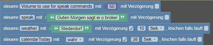

      Ich habe ein Blockly Skript welches Alexa auffordert das Wetter für meinen Standort vorzulesen. Wenn Alexa das macht, bekomme ich im ioB LOG regelmäßig folgende Meldung:
      You are assigning a string to the state "alexa2.0.Echo-Devices.xxxxxxxxxxxxxxx.Commands.weather" which expects a boolean. Please fix your code to use a boolean or change the state type to string. This warning might become an error in future versions.
      Jetzt Frage ich mich aber wie ich das richtig aufrufen soll und vor allen Dingen, welche der vier Zeilen für die Fehlermeldung wirklich maßgeblich ist? Ist es die Wetter Abfrage?

        Hi, das Objekt weather ist ein boolean, das heißt du kannst es nur mit true(wahr) oder false(unwahr) steuern, du steuerst es aber mit einem Text bzw. String, deshalb die Fehlermeldung.
        Deinen Standort fürs Wetter stellst du in der Alexa App ein. Den kannst du nicht über den Alexa2 Adapter senden.

          AH - super, vielen Dank für die Erklärung 👍 👍
