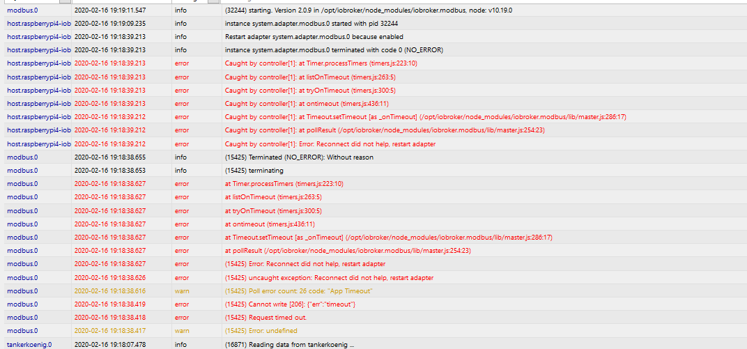

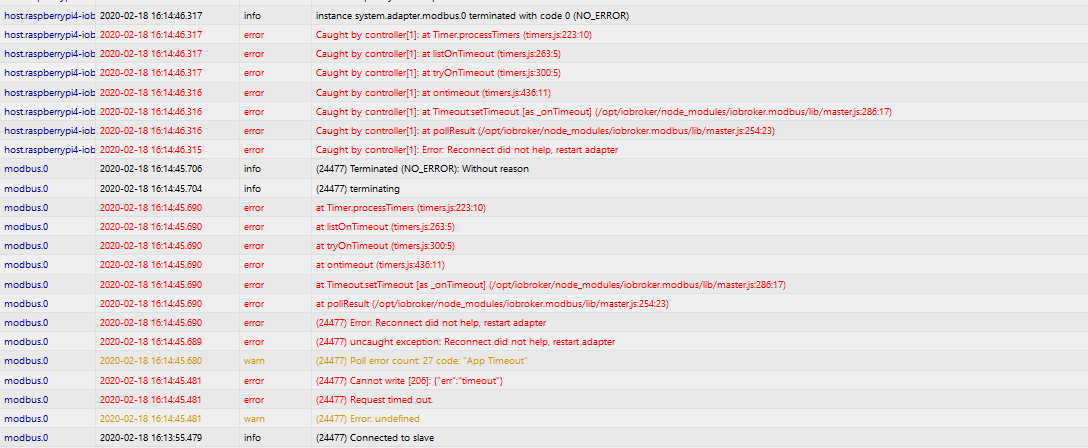

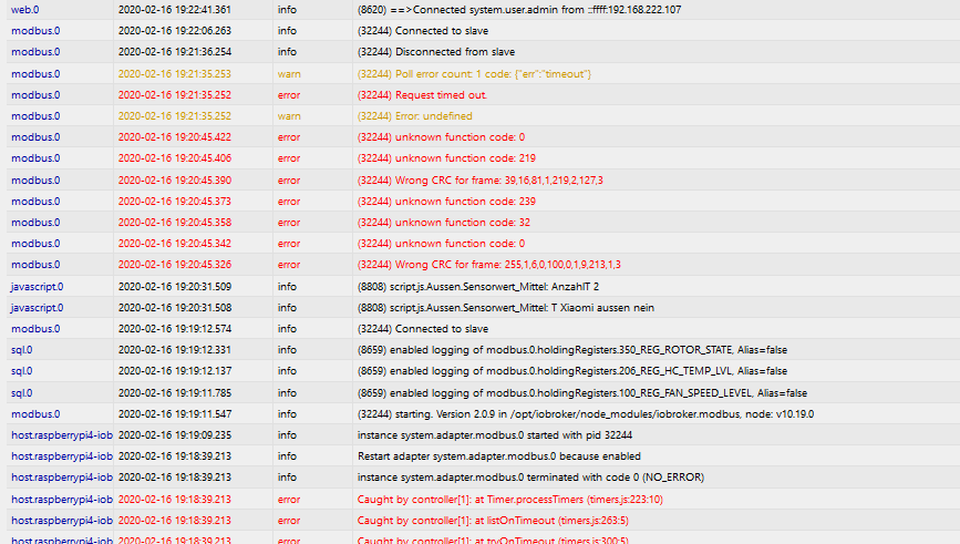

      ich habe irgendwie mal wieder ein Problem mit meinem modbus Adapter. Ich steuere damit meine Lüftungsanlage. Folgender Protokoll-Log Eintrag finde ich seit heute plötzlich:
      das dauert dann und schließlich kommt diese Meldung:
      und dann beginnt das ganze von Vorne:
      Was kann ich machen? (vielleicht kann mir ja auch noch einer sagen, was ich überhaupt gemacht habe... ).

        mguenther last edited by
        ich komme gerade wieder nach Hause und ZACK - gestern lief es, heute wieder:

                          modbus.0	2020-05-08 23:50:59.340	error	(19598) unknown function code: 22
                          modbus.0	2020-05-08 23:50:59.324	error	(19598) unknown function code: 0
                          modbus.0	2020-05-08 23:50:59.308	error	(19598) unknown function code: 23
                          modbus.0	2020-05-08 23:50:59.292	error	(19598) unknown function code: 50
                          modbus.0	2020-05-08 23:50:59.277	error	(19598) Wrong CRC for frame: 236,1,3,76,0,3,0,30
                          ich kann damit echt nix anfangen...

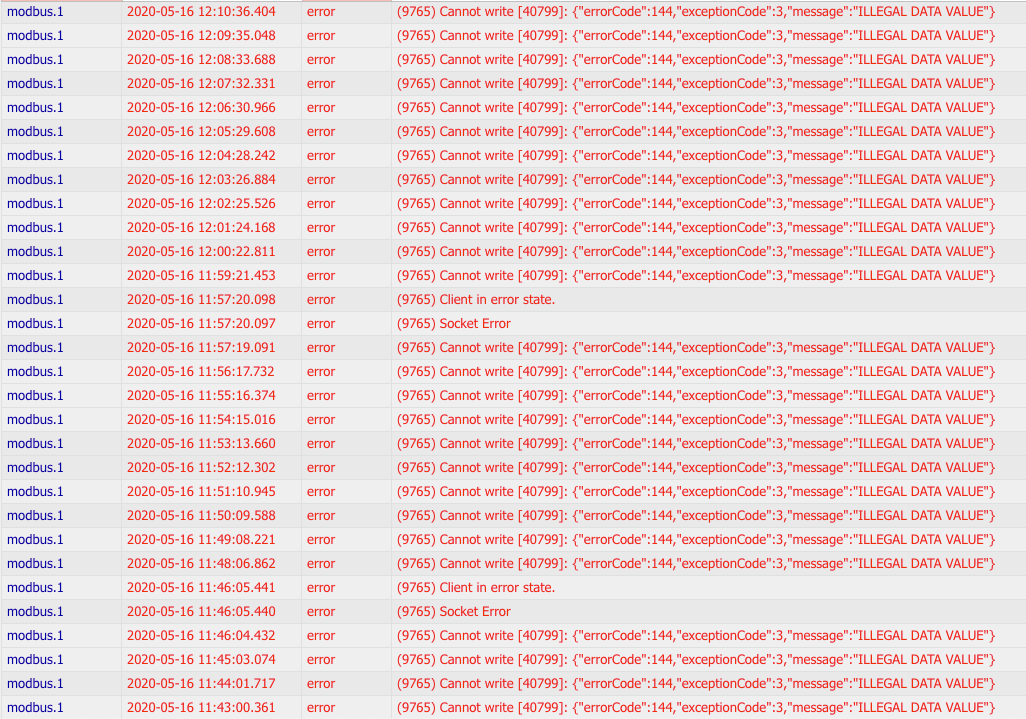

                                Ich habe auch Probleme und kann die nicht zuordnen!
                                Gibt es eine Möglichkeit die Instanz bei einem Fehler automatisch neu starten zu lassen?

                                  Kann mir einer vielleicht erklären, was sich hinter dieser Fehlermeldung verbirgt?
                                  (17997) Wrong CRC for frame: 255,1,6,0,100,0,0,200,21,1,3
                                  das ist ein Fehler bei meiner Modbus Steuerung. Ich steuere wie gesagt damit eine Nibe FTX230 (baugleich Systemair VR400). Ich hatte Systemair angerufen und auch angeschrieben - die einzige Antwort, die ich bekommen habe, war die, dass ich mich an den Systemlieferant des Bussystems wenden solle - das wäre somit iobroker und der Modbus Adapter.
                                  Kann wer weiterhelfen?
