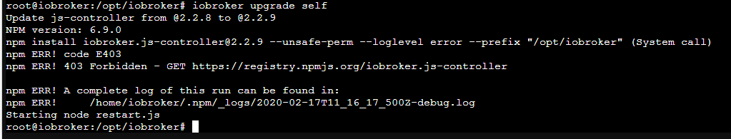

      wollte gerade den js-controller (2.2.8 -> 2.2.9) updaten dann kommt diese Meldung
      muss ich da was umstellen???

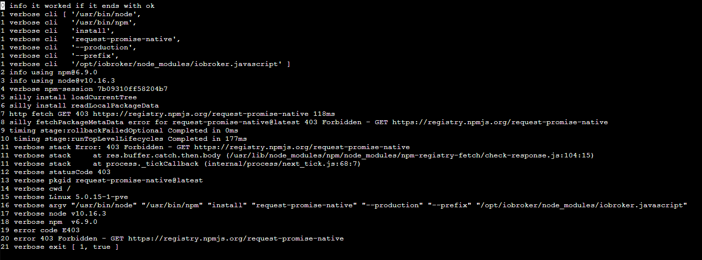

      für mich sieht das so aus, als ob mein iobroker nicht auf die Datei zugreifen darf
      das steht im log

          Gab gestern Probleme bei npm. Probiere es nochmal.
