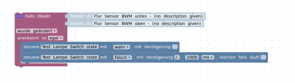

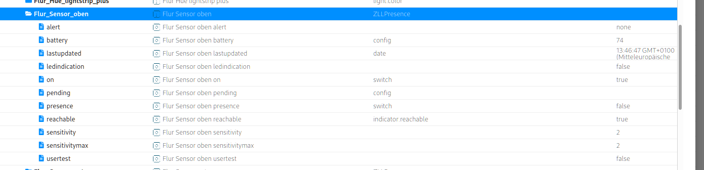

      Ich habe jetzt schon einige Beiträge hier im Forum über Lampe blinken lassen gelesen und doch komme ich damit nicht klar oder habe einen Denkfehler. Ich glaueb ich habe soweit alles ausprobiert, was es gab am Wochenende. Und doch nicht Alleine geschafft 🙄
      Mein Ziel ist es, wenn einer von 2 Philips Hue Bewegungsmelder Alarm (alert ausgewählt, siehe Screen) auslöst, eine Philips Hue Lampe kurz blinkt 2-3x. Bin aber noch dabei zu schauen, das die Lampe wenigsten angeht (hängen beide an der Philips Hue Bridges dran). Steuern über Lichtempfindlichkeit geht wahrscheinlich nicht, da der Wert ja nicht ausgelesen wird oder?
      Was mache ich falsch? Danke für einen Tipp.

        Dein trigger müsste wahrscheinlich presence sein (ich habe den BWM von HUE nicht)
        Nächstes Problem, Deine Astrozeiten haben einen Tageswechsel mit drinn.(ich glaube damit gibt es auch Probleme)

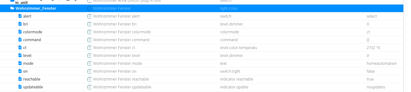

        Das Dritte, Du schaltest .on auf wahr, damit geht die Lampe an, blinkt aber nicht, dafür gibt es command oder alert bei der Lampe.
        • dslraser
          dslraser Forum Testing Most Active @Slowman last edited by
          @Slowman
          probier das mal, kopiere das mal in den command Datenpunkt Deiner Lampe
          Sollte ca 15 x blinken in rot
          {"level":100, "r":100,"alert":"lselect", "transitiontime":0}

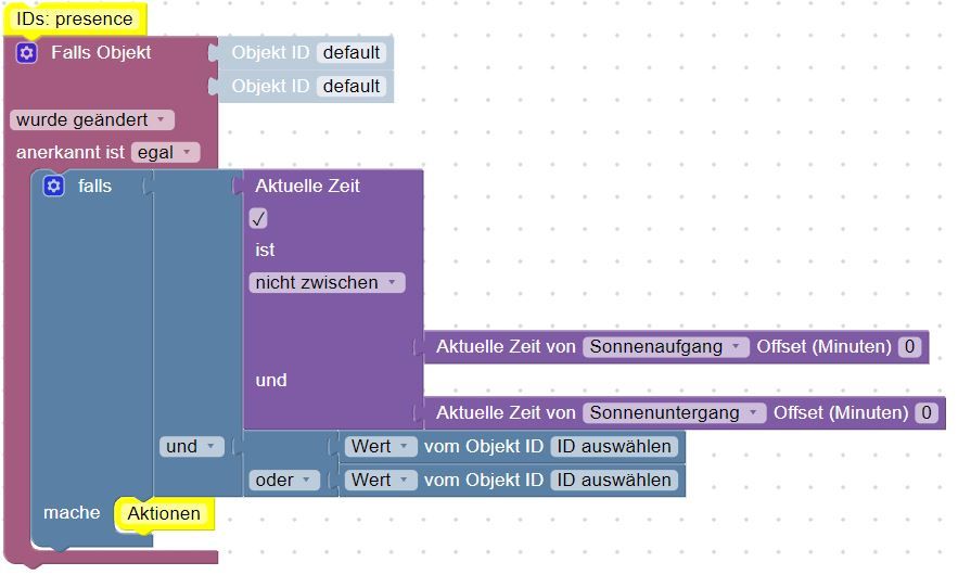

            paul53 @dslraser last edited by
            @dslraser sagte:
            Das Dritte
            1. Man kann nicht auf Wert von ... triggern, sondern man muss die ID zum Triggern übergeben.
              Die Oder-Verknüpfung muss man im falls-Block innerhalb des Triggers machen, etwa so
            Slowman 1 Reply Last reply Reply Quote 1

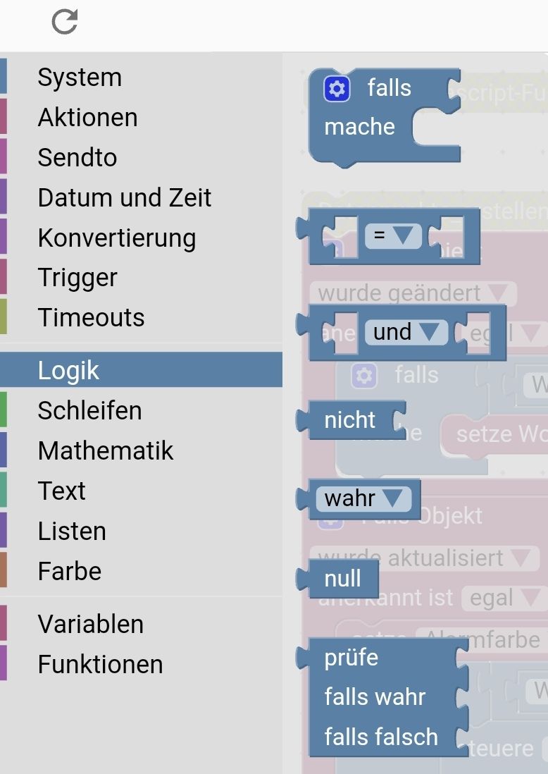

                Ich finde den "und" Baustein nicht.
                • dslraser
                  @Slowman sagte in Philips Hu BWM soll Hue Lampe blinken lassen/anschalten:
                  unter Logik (rechte Maustaste, externe Eingänge, dann sieht der so aus)

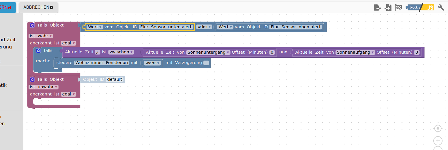

                    So, nach einigen hin und her probieren. Hab eich mal versucht die Lampe direkt im ioBroker zu schalten. Keine Funktion bzw. bei Test von anderen Geräten eine Reaktionszeit eine rSchlaftablette mind. 5 Sek. egal ob ich auf wahr oder unwahr mit abspeichern gesetzt hatte. Kann ja dann nicht funktionieren 😐 Setze das System jetzt erstmal wieder neu auf und schaue ob der Fehler immer noch besteht.

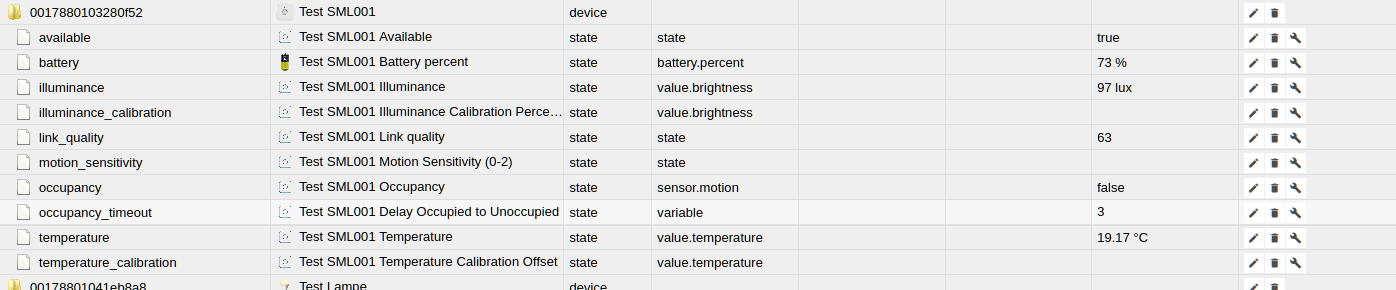

                      Bin jetzt wieder an diesen Punkt bei der Einrichtung angekommen. BWM Philips Hue und Zigbee Lampe per Zigbee Adapter am ioBroker. Script benutzt, um Lampe blinken zu lassen, leider wieder ein ähnliches Problem, das die Lampe einmal blinkt und danach erst wieder nach ca. 20 sek neu reagiert.
                      Dachte passt mal die Variablen an, aber egal ob 3 oder 5 sek, es funzt nicht das er bei Erkennung gleich Blinkt.
                      Direkt in der Hue Bridges und Homey funktioniert dies ohne Probleme.
