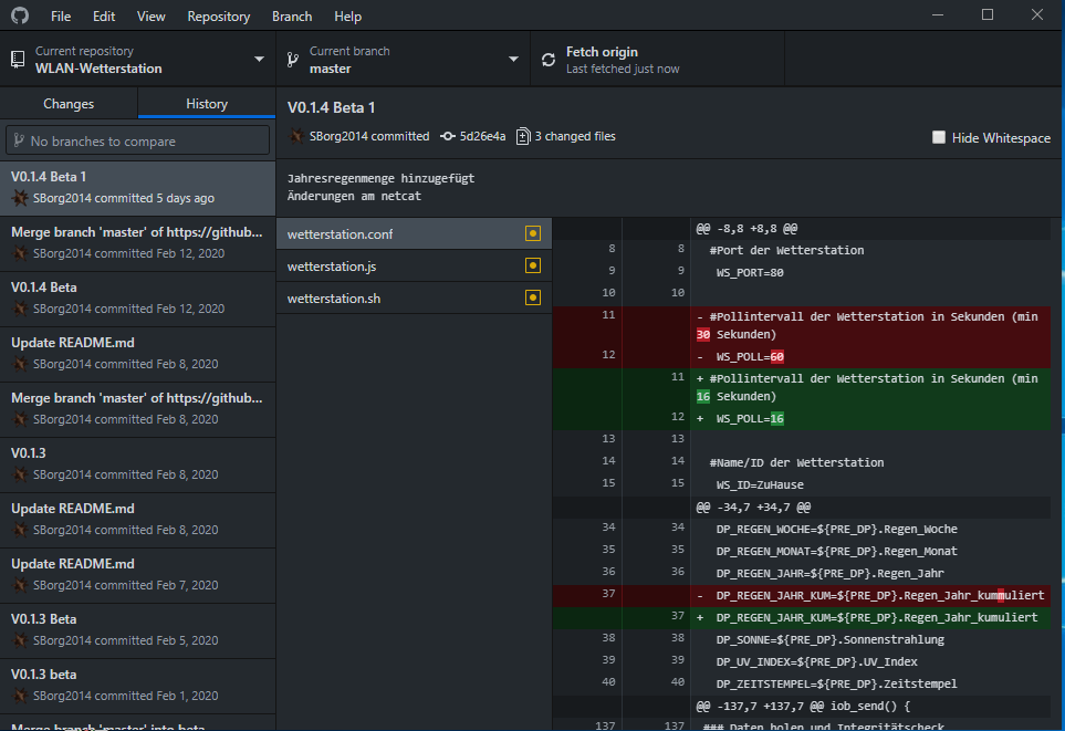

                  • SBorg
                    SBorg Forum Testing Most Active last edited by
                    Ich nutze noch zusätzlich den Desktop, da ich mir nie die Konsolenbefehle alle merken kann 😞
