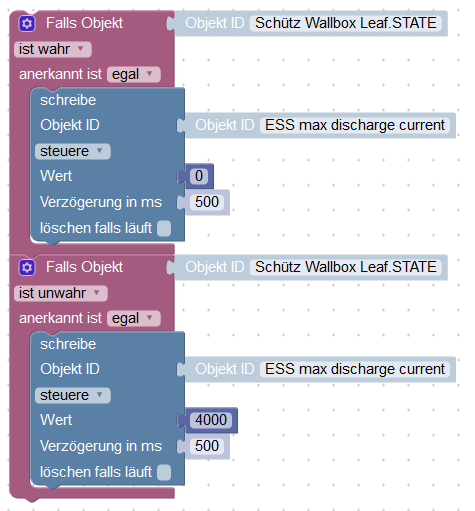

      Hallo, ich bin absolut neu in dem Blockly Thema.
      Habe nun ein script gebastelt, das ein ModBus register mit zwei Werten beschreibt, die abhängig von einem Gerätestatus sind.
      Hat auf Anhieb funktioniert. Nur ging das so verdächtig einfach, dass ich gerne einen Experten hätte der sich das anschaut und kurz Bescheid gibt ob das so OK ist oder was grundsätzliches fehlt.
      Vielen Dank !

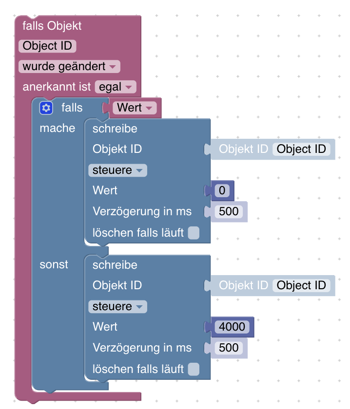

        padrino Most Active @Aiouh last edited by padrino
        @Aiouh
        Könntest aus "ist..." "geändert" machen.
        Dann ein "blaues" Falls Wert (aus trigger:Objekt id) = 'wahr" Schreibe1 sonst Schreibe2
        machen 🙂

          ich denke @padrino meint es so

            Yep, ist nur am Handy doof. 😅
              Aiouh @dslraser last edited by
              @dslraser
              Danke,
              klappt bei mir noch nicht, bekomme ich aber sicher hin, die Idee ist klar.

                ich habe Dir oben den Export rein gepackt, einfach importieren.
                  @dslraser
                  DANKE !
