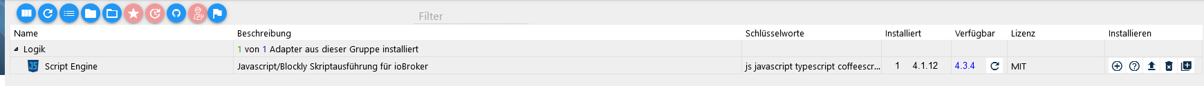

      Hi, hab gerade bemerkt, dass ich mein die Java Script Engine nicht updaten kann.
      4.1.12 >> 4.3.4
      "Falsche Version von amin"...
      host.ioBroker-Pi	2020-02-17 22:50:46.471	info	iobroker exit 0
      host.ioBroker-Pi	2020-02-17 22:50:45.441	error	iobroker Invalid version of "admin"
      host.ioBroker-Pi	2020-02-17 22:50:42.309	info	iobroker upgrade javascript
      admin ist aber laut overfläche aktuell: ioBroker.admin 3.7.8
      js-controller 2.2.9
      Wo ist das Problem?
      danke und grüße, jay

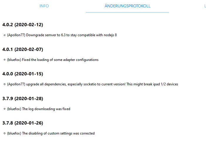

        hier noch eine ergänzung, obwohl im changelog eine neuere version von admin enthalten ist??

          @JayDee vermutlich verwendest du das stable Repo, oder?
          Ich glaube, dass die neuste Admin Version dort nochnicht drin ist. Wenn du den tatsächlich updaten möchtest, dann musst du auf das latest Repo wechseln.

            danke erstmal :). ja eigentlich will ich updaten. immerhin wird es mir ja auch angezeigt... aber scheinbar sind ist das alles aktuell nicht so konsistent 😉 ... da das stable-update von der script engine ja eine non-stable admin-version voraussetzt ...
