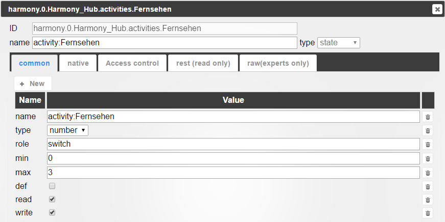

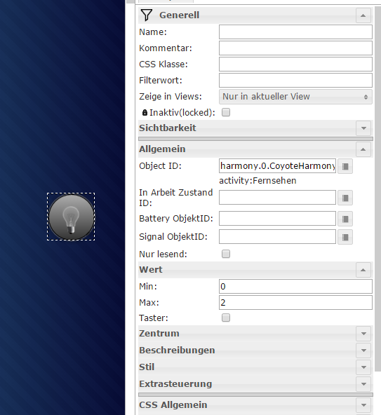

      Jetzt würde ich gerne die Aktivitäten des Logitech Harmony Hub (Universalfernbedienung) über den ioBroker.vis Adapter schalten und visualisieren. Meine favorisierte Lösung wäre, wenn ich das mit so etwas wie dem "Bulb on/off"-Widget machen könnte. Unglücklicherweise wird die Aktivität nicht mit true/false gesetzt, sondern mit 0 und 2.
      Was wäre hier die schnellste und beste Lösung?
      • coyote
        coyote Most Active last edited by
        So zum Beispiel, mit dem hqwidget
          mamoel last edited by
          Vielen Dank!
          Ich war mal wieder zu ungeduldig… Es funktioniert sogar mit dem Standard-"Bulb"-Widget. Es dauert nur ein wenig, bis der Harmony-Hub die Befehle verarbeitet und den neuen Zustand (on/off) rückmeldet.

            Die Zustände der Acitivities sind:
            0 (aus) -> 1 (starte) -> 2 (an) -> 3 (stoppe) -> 0 (aus)
            Wenn du eine Zahl größer 0 in den State schreibst startet der Adapter und geht diese Zustände durch, egal ob du nun "1" oder "2" eingetragen hast. Auf 2 bleibt er dann stehen sobald die Activity fertig gestartet ist. Wenn du visualisieren willst, dass der Hub gerade arbeitet kannst du das mit dem "hubBlocked"-State machen.
