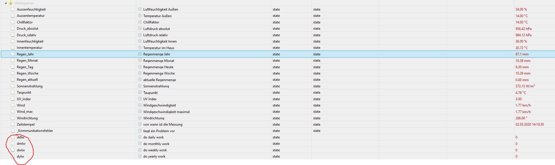

      Edit: Hier gibts was neues :
      SBorg Glasfaser 2 Replies Last reply Reply Quote 2

                            FatBob @FatBob last edited by
                            Hallo Zusammen,
                            Hier nochmal eine Erweiterung:
                            Nachdem ich mir über das Loggen in der Datenbank Gedanken gemacht habe, bin ich für mich
                            zu folgender Lösung gekommen:
                            Anlegen von 4 neuen Datenpunkten (alle Boolean), das ESP-board setzt diese Datenpunkte je nach Message von der Wetterstation auf true.
                            • ddlw - wird täglich um 23:58:xx für 2 min "true" (do daily work)
                            • dwlw - wird jeden Samstag um 23:58:xx für 2 min "true" (do weekly work) - (Wetterstation nullt um 00:00 Samstag/Sonntag)
                            • dmlw - wird am letzten Tag jeden Monats (Schaltjahre sind berücksichtigt) um 23:58:xx für 2 min "true" (do monthly work)
                            • dylw - wird am 31.12.xxxx um 23:58:xx für 2 min "true" (do yearly work)
                            Diese Datenpunkte können dann mittels Script zum Loggen der gewünschten Werte oder zum Kumulieren verwendet werden.
                            Warum gerade so ?
                            Nun, die Systemzeit der Wetterstation ist händisch eingestellt, da könnten Daten verloren gehen, wenn die Zeitquelle zum loggen von wo anders kommt.
                            Diese 4 Datenpunkte heissen also " jetzt kommen meine letzten Werte, in 1-2 Minuten sind sie weg".
                            Ich habs dann für mich im Script dann so gelöst, dass ich mir eigene Datenpunkte fürs loggen angelegt habe, diese im sql-Adapter auf "nur bei Änderung loggen" gesetzt habe und zur Logzeit diese mit den frischen Werten überschreibe, so kriege ich möglichst wenige Logs (ich will nicht bei jeder Bewegung der Regenwippe einen Log) und verliere auch nichts.
                            Die neuen Datenpunkte:
                            Der neue Code:

                            Wer den Code liest, wird feststellen, dass die Datenpunkte zur lokalen Zeit ausgelöst werden.
                            Ich habe bei meiner Wetterstation festgestellt, dass sie zur lokalen Zeit um 00:00 nullt.
                            Im Thread zum ShellScript habe ich gesehen, dass bei anderen zur UTC genullt wird, warum das verschieden sein sollte, weiss ich nicht.
                            Wer sich sicher ist, dass seine Wetterstation bei UTC nullt, kann die Auskommentierung in Zeile 99 entfernen, dann wird nach dem Ausgeben der lokalen
                            Zeit (für den Datenpunkt "Zeitstempel") die Systemzeit wieder auf UTC gestellt.
                            Ich werde das jetzt mal so lassen, keine weiteren Ideen... 🙂
                            Falls wer noch Anregungen hat, immer her damit... 🙂
