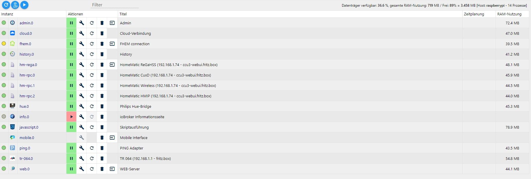

      ich versuche seit einigen Tagen den FHEM Adapter zum Laufen zu bewegen. Leider bleibt er hartnäckig auf gelb stehen, ohne wirklich erkennbare Fehler. Bin für jeden Tip dankbar, wo ich noch suchen kann. Hier der Status:
      • IOBROKER auf RPI4 per Buster Light Image Installiert
      • FHEM Adapter 1.3.0 und Alternativ auch mal 1.4.1 installiert (gleiches Ergebnis bei beiden Versionen)
      IOBROKER Log ist leider nicht sehr gespraechig:
      fhem.0	2020-02-18 21:54:35.583	info	(2115) starting. Version 1.3.0 in /opt/iobroker/node_modules/iobroker.fhem, node: v10.19.0
      host.raspberrypi	2020-02-18 21:54:33.755	info	instance system.adapter.fhem.0 started with pid 2115

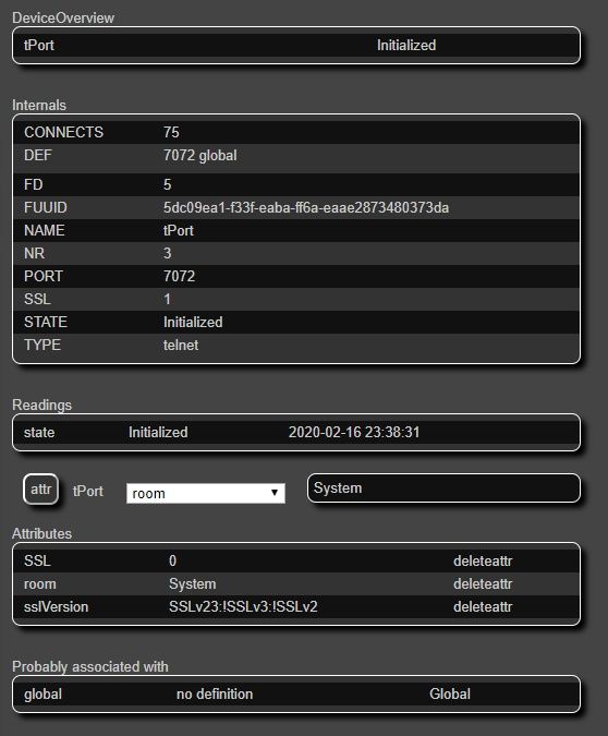

      In FHEM ist der Telnetport erst mal bewusst ohne Passwort konfiguriert um so wenig wie möglich Fehlerquellen zu haben:
      Die SSL Definition habe ich schon verändert und auch weggelassen bzw. auf 1 aktiviert und per allowed ein Passwort gesetzt und dann in IOBROKER FHEM eingetragen. Alles mit dem gleichen Erfolg: gelb (bzw. rot wenn das PW nicht stimmt, also die Authentifizierung scheint sogar zu gehen).

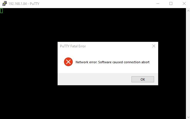

      Was komisch ist, dass ich zwar vom IOBROKER aus per Telnet zum FHEM Rechner verbinden kann, aber Putty von meinem Windows Rechner die Verbindung zu Port 7072 ablehnt.
      Dort wirft das FHEM Log tatsächlich einen Fehler aus
      2020.02.18 22:08:39 1: telnet SSL/HTTPS error:  SSL accept attempt failed error:1408F10B:SSL routines:ssl3_get_record:wrong version number (peer: 192.168.1.62)
      Die Verbindung mit Putty zum FHEM Rechner Port 22 geht aber. Vermutlich ein Nebenschauplatz. Aber wenn IOBROKER eine fehlerhafte Verbindung so wie Putty aufbauen würde, dann müsste es ja im Log stehen. Dort ist aber nichts.

      • LausiD
        LausiD last edited by
        @Ampheus
        Lösche in FHEM mal die Attribute SSL, sslVersion und starte Adapter neu
        LausiD
        • AllElectrified
          AllElectrified last edited by
          Vielen Dank für den Tip. Das hat funktioniert! Adapter ist grün und liest Daten. So simpel ... Da muss man erst mal drauf kommen.
