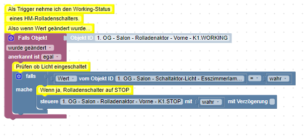

                    Hier mal ein kurzes Blockly-Beispiel zum Importieren für die Licht-/Rolladengeschichte...
                    Hier noch ein ScreenShot

                      mw-home @Berchemer last edited by
                      @Berchemer Problem ist hat das reed ja nicht von homematic ist ,daher gibt es Problems mit der Direktverknüpfung
                        @Berchemer danke ... und damit geht der rolladen danach auch hoch wenn das Licht ausgeschaltet wird ?

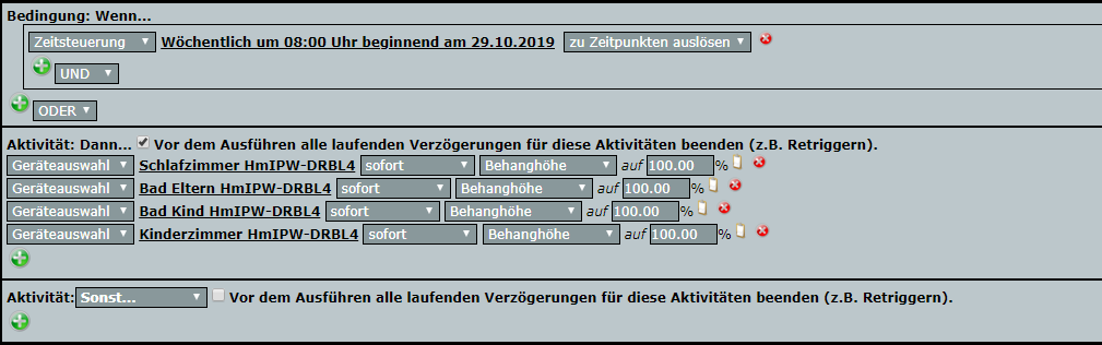

                                  mw-home last edited by mw-home
                                  @Berchemer
                                  Hallo, erst mal vielen Dank das du mir hilfst, dass muss auch mal gesagt werden !! 😉
                                  Also ein Skript gibt es dafür nciht wirklich, hab e das über die CCU3 gemacht , da ich ja nur den Motor genommen habe und gesagt habe fahre zu 7 Uhr hoch . fertig. ....

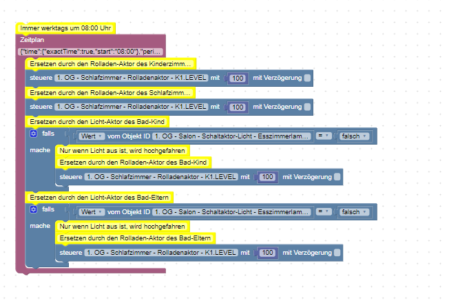

                                    Hier mal der neue Ansatz, den Du natürlich noch ausbauen musst 😉
                                    Das mit dem automatischen Hochfahren, nachdem das Licht ausgeschaltet wurde, würde den Einsatz von Variablen, bzw. User-Objekten notwendig machen und daher habe ich es erst einmal nicht eingebaut.
                                    Solltest Du hierzu fragen haben, versuche ich aber dann später Hilfe zu leisten...
                                    Learning by doing ist nie verkehrt 😉
                                    Hier unten noch der Export, zum Importieren in Dein ioBroker Blockly-Script 🙂

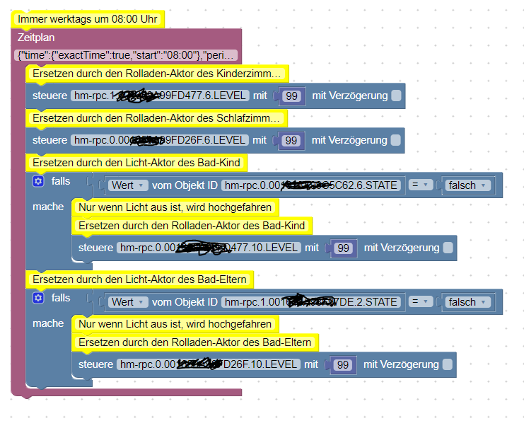

                                      @Berchemer
                                      Oki , hab ich soweit umgebaut, läuft aber nicht ? .... also hab die Rolläden eingesetzt/geändert , einen mal runtergefahren ( vom Schlafzimmer) , Zeit oben geändert und Script gestartet , aber auch nach Ablauf der Zeit fährt er nicht hoch ? Was mache ich falsch ? vielen lieben Danke !!!
                                      ... aber faktor Frau kommt nun dazu ... damit ich hier allse smart lassen darf muss das mit dem , wenn das licht ausgeschaltet wird , das dann der rolladen hochfährt noch dazu 🙂
                                      Was muss ich machen ?
                                          @Berchemer
                                          Kommando zurück, es läuft nun doch , wert darf nur nicht auf 100 sonder muss auf 99 stehen , keine Ahnung warum... bleibt "nur" noch das mit dem licht 🙂

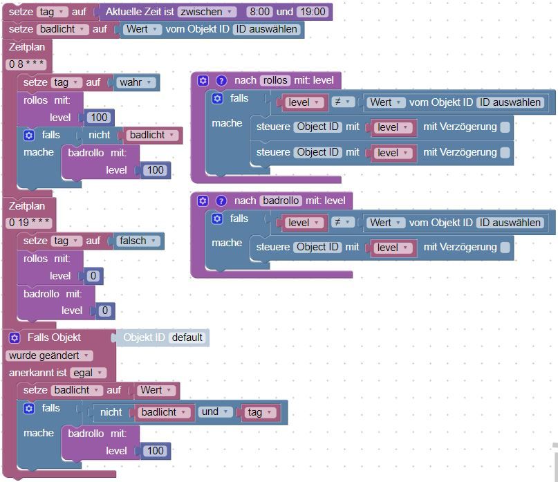

                                            @Berchemer
                                            soory aber ich brauche noch einmal deine Hilfe. Hatte es jetzt an 2 Werktage das die beiden Rolläden in den Bädern nicht hochfahren, die anderen beiden fahren hoch ? ( Licht war jeweils aus ) ... was läuft falsch ? Eine Idee ?
                                            Danke dir. 🙂
