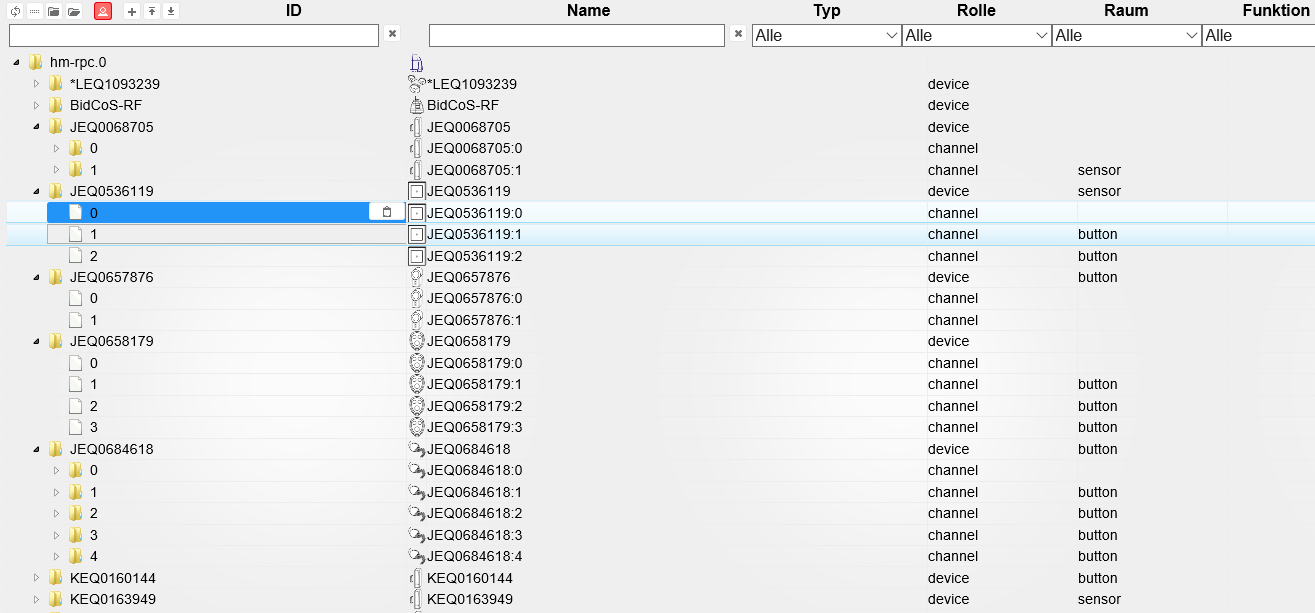

      ich habe schon wieder ein neues Problem.
      In der Admin-Oberfläche unter "Objects" werden im hm-rpc-Adapter teilweise nur die channels angezeigt aber die zugehörigen states nicht aufgelistet. Demzufolge kann ich dann diese DAtenpunkte auch in vis etc. nicht auswählen. Allerdings sind die DP's aber offensichtlich vorhanden - wenn ich diese in Scripten verwende werden die entsprechenden Aktionen korrekt ausgeführt. Ich bin mir jetzt nicht sicher seit wann dieser Fehler auftritt. Könnte seit meiner Neuinstallation sein, obwohl ich vage der Meinung bin dass die anfangs noch dagewesen sind…

        Das kenne ich nach einem Neustart. Ich warte immer etwas und drücke die Neuladentaste ganz links oben ein paar mal. Ist es immer noch bei Dir so?
        Vielleicht auch mal den Browsercache löschen.
        Sagt das Log was? Ist es rot?

          ich wende mich mal direkt an Dich. Als ich mich jetzt mal wieder mit dem Problem befasst habe habe ich mal wieder im hm-rpc-Adapter "Synchronisiere Geräte neu" angehakt. Danach sind mir im Log folgende Einträge aufgefallen:
          `2016-07-26 16:29:05.258  - [33mwarn[39m: hm-rpc.0 Send this info to developer: {"type":"meta","meta":{"adapter":"hm-rpc","type":"paramsetDescription"},"common":{},"native":""}
          2016-07-26 16:29:05.289  - [34mdebug[39m: hm-rpc.0 getValueParamsets HM-LC-Sw4-Ba-PCB.MAINTENANCE.3
          2016-07-26 16:29:05.289  - [32minfo[39m: hm-rpc.0 xmlrpc -> getParamsetDescription ["LEQ0411469:0","VALUES"]
          2016-07-26 16:29:05.289  - [33mwarn[39m: hm-rpc.0 xmlrpc <- undefined method getParamsetDescription ["LEQ0411469:0","VALUES"]
          2016-07-26 16:29:05.305  - [32minfo[39m: hm-rpc.0 Send this info to developer: setObject hm-rpc.meta.VALUES.HM-LC-Sw4-Ba-PCB.MAINTENANCE.3
          2016-07-26 16:29:05.305  - [33mwarn[39m: hm-rpc.0 Send this info to developer: {"type":"meta","meta":{"adapter":"hm-rpc","type":"paramsetDescription"},"common":{},"native":""}
          2016-07-26 16:29:05.336  - [34mdebug[39m: hm-rpc.0 getValueParamsets HM-LC-Sw4-Ba-PCB.SWITCH.3
          2016-07-26 16:29:05.336  - [32minfo[39m: hm-rpc.0 xmlrpc -> getParamsetDescription ["LEQ0411469:1","VALUES"]
          2016-07-26 16:29:05.336  - [33mwarn[39m: hm-rpc.0 xmlrpc <- undefined method getParamsetDescription ["LEQ0411469:1","VALUES"]
          2016-07-26 16:29:05.352  - [32minfo[39m: hm-rpc.0 Send this info to developer: setObject hm-rpc.meta.VALUES.HM-LC-Sw4-Ba-PCB.SWITCH.3
          2016-07-26 16:29:05.352  - [33mwarn[39m: hm-rpc.0 Send this info to developer: {"type":"meta","meta":{"adapter":"hm-rpc","type":"paramsetDescription"},"common":{},"native":""}
          2016-07-26 16:29:05.367  - [34mdebug[39m: hm-rpc.0 getValueParamsets HM-LC-Sw4-Ba-PCB.SWITCH.3
          2016-07-26 16:29:05.383  - [32minfo[39m: hm-rpc.0 xmlrpc -> getParamsetDescription ["LEQ0411469:2","VALUES"]
          2016-07-26 16:29:05.383  - [33mwarn[39m: hm-rpc.0 xmlrpc <- undefined method getParamsetDescription ["LEQ0411469:2","VALUES"]
          2016-07-26 16:29:05.383  - [32minfo[39m: hm-rpc.0 Send this info to developer: setObject hm-rpc.meta.VALUES.HM-LC-Sw4-Ba-PCB.SWITCH.3
          2016-07-26 16:29:05.399  - [33mwarn[39m: hm-rpc.0 Send this info to developer: {"type":"meta","meta":{"adapter":"hm-rpc","type":"paramsetDescription"},"common":{},"native":""}
          2016-07-26 16:29:05.414  - [34mdebug[39m: hm-rpc.0 getValueParamsets HM-LC-Sw4-Ba-PCB.SWITCH.3
          2016-07-26 16:29:05.430  - [32minfo[39m: hm-rpc.0 xmlrpc -> getParamsetDescription ["LEQ0411469:3","VALUES"]
          2016-07-26 16:29:05.430  - [33mwarn[39m: hm-rpc.0 xmlrpc <- undefined method getParamsetDescription ["LEQ0411469:3","VALUES"]
          2016-07-26 16:29:05.430  - [32minfo[39m: hm-rpc.0 Send this info to developer: setObject hm-rpc.meta.VALUES.HM-LC-Sw4-Ba-PCB.SWITCH.3
          2016-07-26 16:29:05.430  - [33mwarn[39m: hm-rpc.0 Send this info to developer: {"type":"meta","meta":{"adapter":"hm-rpc","type":"paramsetDescription"},"common":{},"native":""}
          2016-07-26 16:29:05.461  - [34mdebug[39m: hm-rpc.0 getValueParamsets HM-LC-Sw4-Ba-PCB.SWITCH.3
          2016-07-26 16:29:05.477  - [32minfo[39m: hm-rpc.0 xmlrpc -> getParamsetDescription ["LEQ0411469:4","VALUES"]
          2016-07-26 16:29:05.477  - [33mwarn[39m: hm-rpc.0 xmlrpc <- undefined method getParamsetDescription ["LEQ0411469:4","VALUES"]
          2016-07-26 16:29:05.477  - [32minfo[39m: hm-rpc.0 Send this info to developer: setObject hm-rpc.meta.VALUES.HM-LC-Sw4-Ba-PCB.SWITCH.3 [/code]`
          Ich habe die gleichartige Meldung noch für einige anderen Geräte - "zufälligerweise" betrifft das auch genau diese Geräte deren DP unvollständig angelegt werden!
          Da ich diese Meldung "to developer" senden soll mache ich das hiermit ;) Was kann ich noch dazu tun? Liegt das Problem evtl. auf BidCos-Seite?
