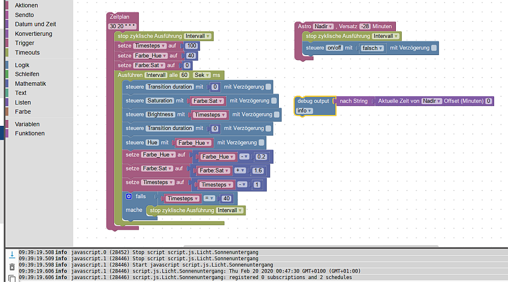

      schaltet abdends (nachts) meine Lampe im Schlafzimmer nicht mehr aus.
      Es handelt sich hier um IKEA Tradfri, die zuerst einen "Sonnenuntergang" abfährt, dann, wenn sie noch gegen Mitternacht (eher 0:30) (NADIR -28 Minuten) leuchtet ausgehen soll.
      Das hat bisher auch immer geklappt.

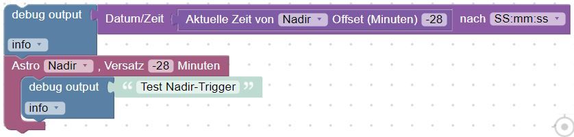

      Am Astro selbst scheint es nicht zu liegen, den Testblock unten rechts habe ich vorhin eingefügt und er gibt einen sinnvollen Wert für nadir an.
      Was kann es sonst sein?

        Der Javascript-Adapter sicherlich nicht, denn der Trigger hat bei mir (JS 4.4.0) zur richtigen Zeit ausgelöst.
          @paul53 sagte in Nadir schaltet Lampe nicht mehr aus:
          Naja 4.4.0 ist nicht 4.4.2 😉
          Aber ehrlich glaube ich es auch nicht. da morgens der Sonnenaufgang automatisch nach Sunrise end +30 die Lampe ausschaltet.
          Dass der Nadir am nächsten Tag liegt sollte auch nicht das Problem sein, da es ein Einzelbefehl und kein Zeitraum ist.
          Habe heute mal auf nadir -43 gestellt - müsste dann um Mitternacht ausgehen
