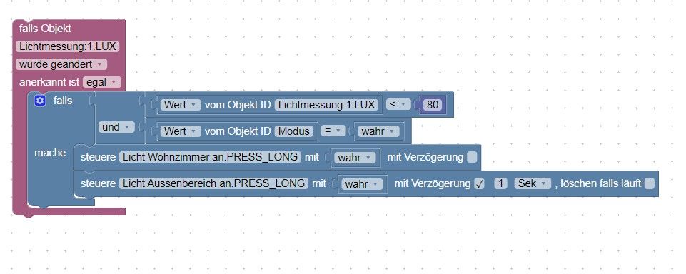

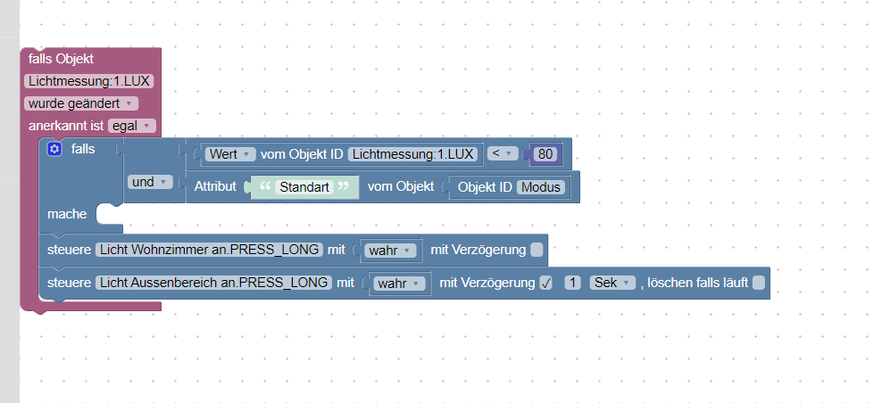

      @asman-hm sagte in Licht schalten nach Lichtmessung:
      @Yodameister said in Licht schalten nach Lichtmessung:
      ABER ..... hier ist mir aufgefallen das der Befehl kontinuierlich durchgeführt wird
      Wie kann ich es realisieren das der Steuerbefehl nur einmal gesendet wird ?
      Ich mache im Prinzip das gleiche für die Steuerung eines Nachtlichts und prüfe nicht nur ob es dunkel genug ist, sondern auch ob der Wert zuvor über dem Schwellwert lag.
      Auch wenn sich die Helligkeit ändert, wird der Schaltbefehl nicht wiederholt gesendet.
      Hmmm , meinst du das für mich so ?

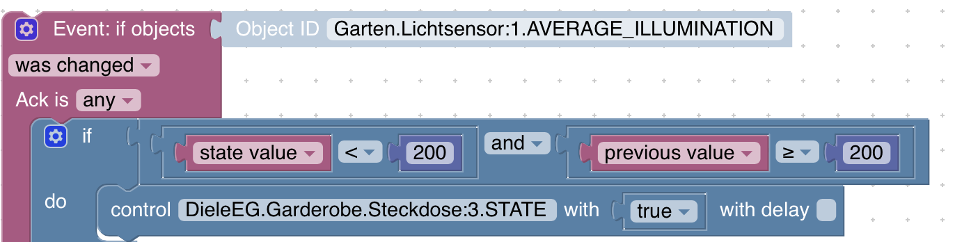

        Jan1 @Yodameister last edited by
        @Yodameister
        So wie Du das machst schon, weil da jede Änderung der Helligkeit die Deiner Falls entspricht auch ein setzten der Position zur Folge hat.
        Kannst mit dem Timeout und einer zusätzlichen UND auf schon unten aber vermeiden.
        Du hast Funk Aktoren drin, da wirds bischen blöd mit der UND, da kein Rückkanal, oder hast da ne Möglichkeit?
        Yodameister 1 Reply Last reply Reply Quote 0
        • Yodameister
          Yodameister @Jan1 last edited by
          @Jan1 sagte in Licht schalten nach Lichtmessung:
          @Yodameister

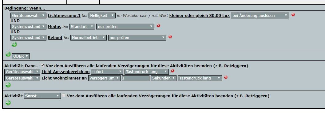

          Rückkanal hätte ich , ist Homematic , allerdings verstehe ich das mit dem TimeOut nicht , wo muss das denn hin ?
          Kannst Du das evtl mal mit nem Bild zeigen ? Kann dann die Änderung von oben mit dem zusätzlichen UND > wieder raus ?
          Sorry , bin echt zu blöd dafür 😞

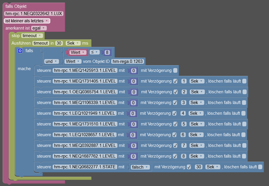

            @Yodameister
            Poste mal Dein Blockly Export.
            Ich bau das später mal ein.

                  Jan1 @Yodameister last edited by Jan1
                  @Yodameister
                  Hier mal auf die schnelle:
                  <block xmlns="http://www.w3.org/1999/xhtml" type="on" id=":1Dgj/b)/QtLMQ3Hc6JG" x="-837" y="-162">

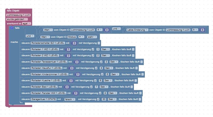

                  Den Trigger mal umgestellt auf kleiner als letzer. So tiggert schon mal nichts, wenn es heller wird. Dann den Timeout rein der dafür sorgt, dass nicht sofort was passiert nur weil es mal kurz dunkler war (30s ist nur ein Beispiel). Die Falls wird so nur ausgeführt, wenn der Wert kleiner als letzter war und nach 30 Sekunden immer noch keiner = 8 Lux ist.
                  Den UND Teil Deiner FALLS kenne ich nicht. Was sagt dieser DP aus?

                    • Yodameister
                      @Jan1
                      Sieht erstmal top aus , auch wenn ich nicht verstehe , baue das gleich mal ein und berichte morgen
                      Den UND Teil Deiner FALLS kenne ich nicht. >>> Das ist eine Variable die unterscheidet ob wir daheim sind oder im Urlaub
                        @Yodameister
                        Im Spoiler ist der Export, dann brauchst nichts nachbauen.
                        Warum nennst die Variable nicht einfach Anwesenheit, dann ist das deutlicher was das macht😉
