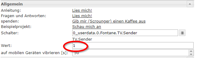

            In der VIS kannst du ein beliebiges Widget nehmen welches einen Wert sendet. Bei mir aus Scrounger´s material design "Icon Button State". Dem kannst du nun ein beliebiges Logo zuweisen und als Wert deinen Senderplatz.
            Hier im Screenshot 1 für ARD.
            Auf vierstellig, weil mein Fernseher nur dreistellig kann ^^ Das Skript zerlegt den Wert in Hunderter / Zehner / Einer. Geht sicherlich auch eleganter, weil er z.B. bei ARD anstatt die ausreichende "1" eine "001" an den Fernseher schickt. War mir zu kompliziert die Anzahl der Stellen vorher abzufangen

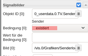

                Was dann noch ein Problem war: die Grafiken (Senderlogos) wurden teilweise nicht oder nur mit Verzögerung angezeigt. Die Lösung dafür ist folgendes.
