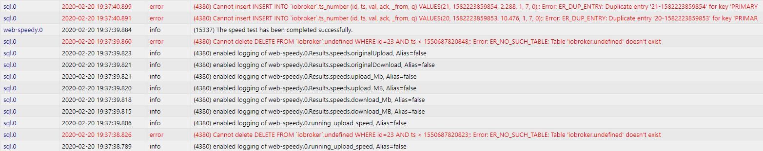

      Hallo Leute vielleicht hat einer von euch ne Idee was das sein könnte. Die Fehler Tauchten auf
      nach dem ich die Objekte von Web-Speedy aufgezeichnet habe.
      Danke schon mal im voraus.

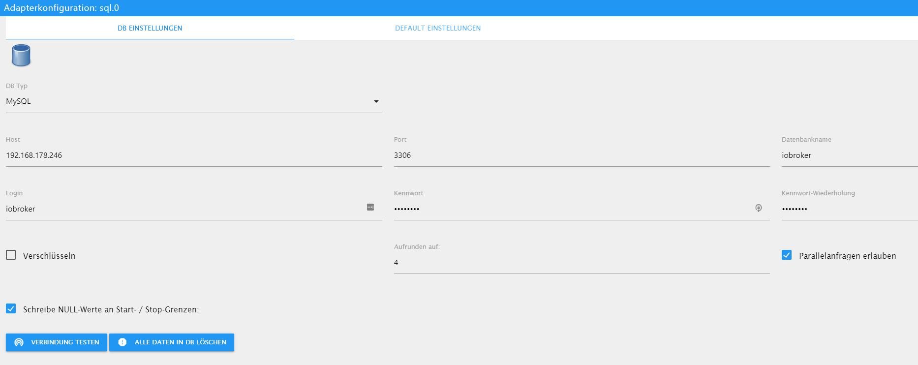

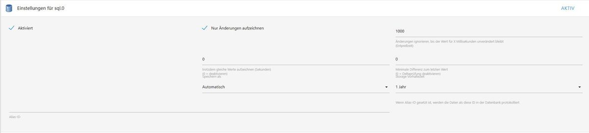

        Das sind meine Einstellungen :
        Du hast ein Fehler , als ob es die Datenbank nicht mehr gibt , bzw. einen andern Wert schreiben will :
        Error: ER_NO_SUCH_TABLE: Table 'iobroker.undefined' doesn't exist
        Welche SQL Version von ioBroker hast du .

          @Glasfaser Das ist die Version 1.9.4
          hier meine Einstellungen.

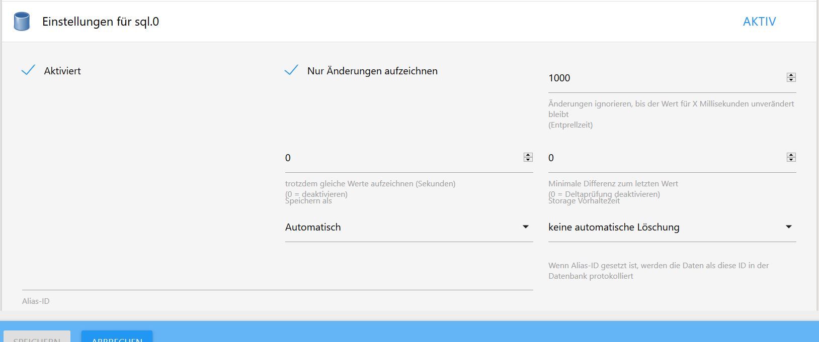

            und die SQL Einstellung von den zwei Datenpunkten !?

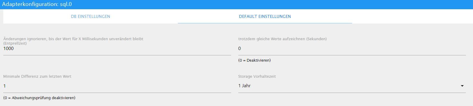

              Ne leider kommt der Fehler immer wieder. Bin mir leider auch nicht sicher von welchem Objekt er genau kommt auf jeden Fall ist er erst nach dem
              aufzeichnen der Datenpunkte von Web-Speedy gekommen. Hier noch mal die Einstellungen von den Objekten sind alle gleich Eingestellt.

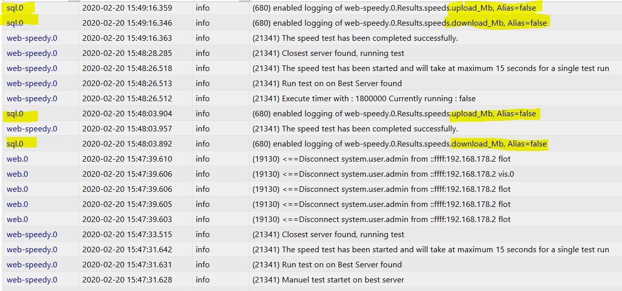

                    Das kommt aber wie schon erwähnt nicht vom loggen von Web-Speedy .
                    Jetzt währe die Frage was das für Datenpunkte sind .

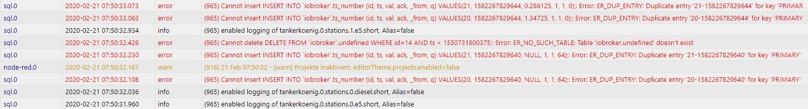

                    Stelle mal den SQL Adapter auf DEBUG und dann poste hier die Ausgabe , vielleicht kann jemand anders weiterhelfen .
                    Amnesia1211 1 Reply Last reply Reply Quote 0
                    • Amnesia1211
                      Amnesia1211 @Glasfaser last edited by
                      @Glasfaser
                      Meinst du das ?
                      sql.0	2020-02-22 06:44:42.844	error	(6496) Cannot insert INSERT INTO `iobroker`.ts_number (id, ts, val, ack, _from, q) VALUES(21, 1582350279599, 0.28425, 1, 1, 0);: Error: ER_DUP_ENTRY: Duplicate entry '21-1582350279599' for key 'PRIMA
