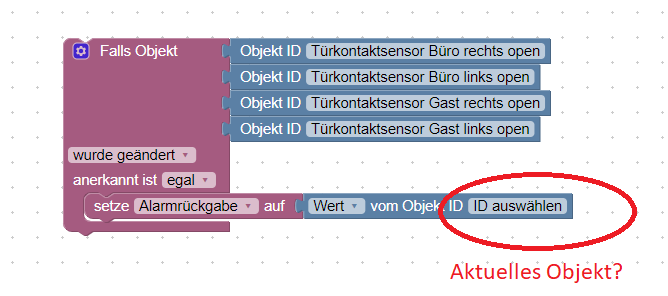

      ich habe an unseren Fenstern und Türen Xiaomi Kontakte installiert und würde diese gerne in Form einer Alarmanlage auswerten. Kann ich in Blockly einfach das Objekt auswerten, welches in der "Falls Objekt" Übersicht ausgelöst hat? Siehe beigefügten Screenshot.
      Oder muss ich tatsächlich alle Objekte einzeln auswerten via "IF/THEN/ESLE"?

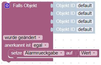

        Der Wert des auslösenden Datenpunktes wird in der Eigenschaft Wert (unter Blöcke "Trigger") übergeben.
