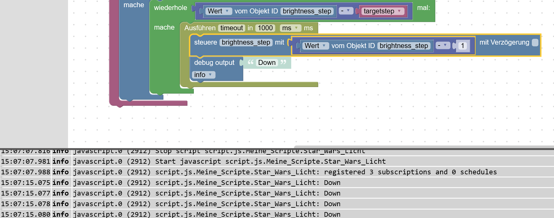

      ich stehe aktuell auf dem Schlauch: Ich habe einen Wert, welchen ich eine bestimmte Anzahl, alle 500ms reduzieren möchte. Leider klappt das im folgenden Script nicht ganz, da der Timeout innerhalb der Schleife nur einmal "wartet" und danach alle schritte auf einmal ausführt:
      (Man beachte die Zeit im Log)
      Was mache ich hier falsch?
      Viele Grüße

        dslraser Forum Testing Most Active @CrazyCarlton last edited by dslraser
        @CrazyCarlton
        ich weiß zwar nicht was Du vor hast, aber sonst : Stichwort Intervall
          @dslraser
          Ok, super. Danke dass hat mir schon geholfen 🙂
          Es ging um eine einfache LED-Lampe, welche mit eigener Infrarot Fernbedienung kommt, und ich über den Harmony Hub ansteuere. Heller und Dunkler sind hier einfach jedes mal ein Tastendruck und ich wollte von einem "Normalen Dimmer" (0-100%) die entsprechende Anzahl der Tastendrücke senden.
          Aber mit dem Intervall klappt es. Danke!
