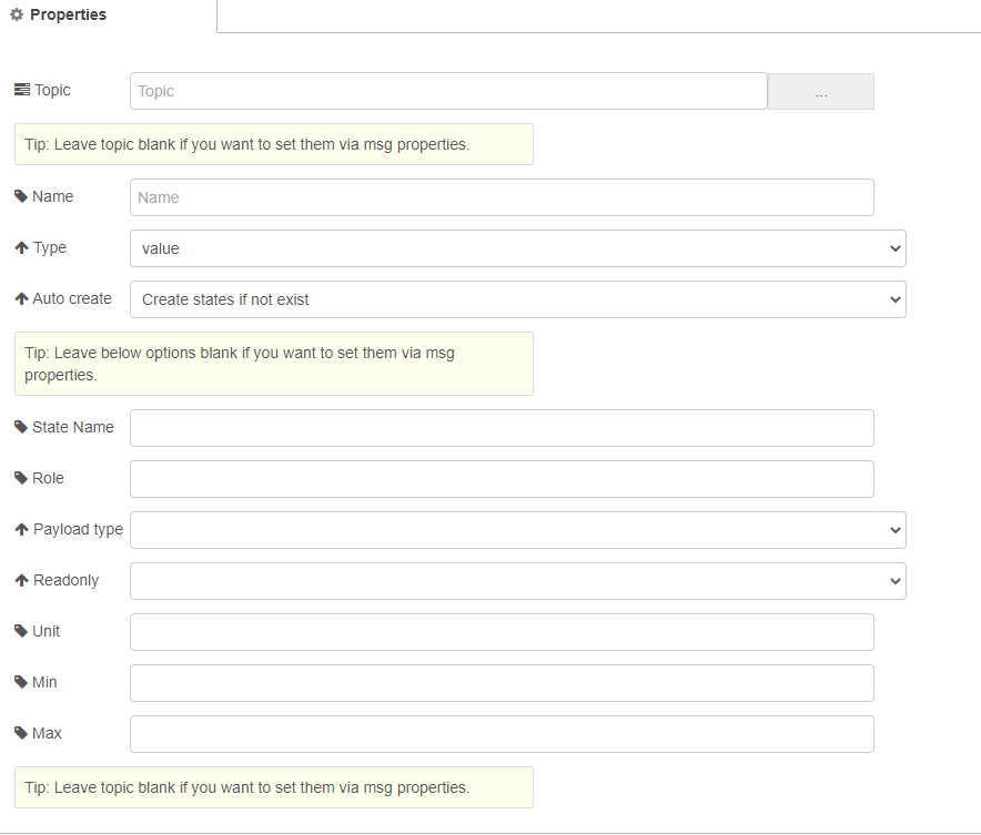

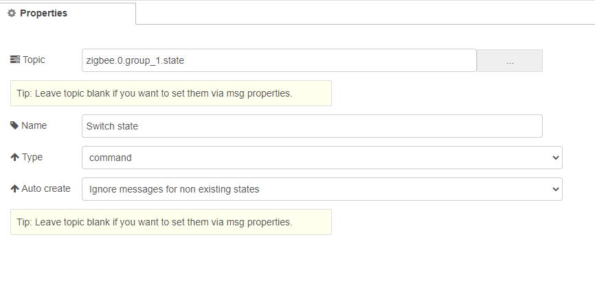

                  Das mit der automatischen Erstellung - wäre gut, weil das in der alten Version nicht zuverlässig funktioniert hatte. Das heißt ich werde meine iobroker Out-Nodes mal alle anschauen und dann schauen, ob die Nachrichten weggehen - oder bleiben die auch als Info - selbst wenn ich das in Nodes konfiguriert habe?
                  In der Regel schauen - die ja so aus:
                  Ich hatte dann zur Erstellung einen Subflow geschrieben um in Datenpunkte verschlüsselte Passwörter zu schreiben oder auch die Stati für meine vis unter userdata zu schreiben:
                  Da hatte ich dann unter AutoCreate spezifiziert das diese Datenpunkte erstellt werden sollen, wenn sie nicht existieren. Das hat aber nicht sauber funktioniert bzw. nur so halb. Mit der neuen Version sind da nun einige Felder dazugekommen.
                  Meinst Du diese? - Die habe ich noch nicht angepasst.

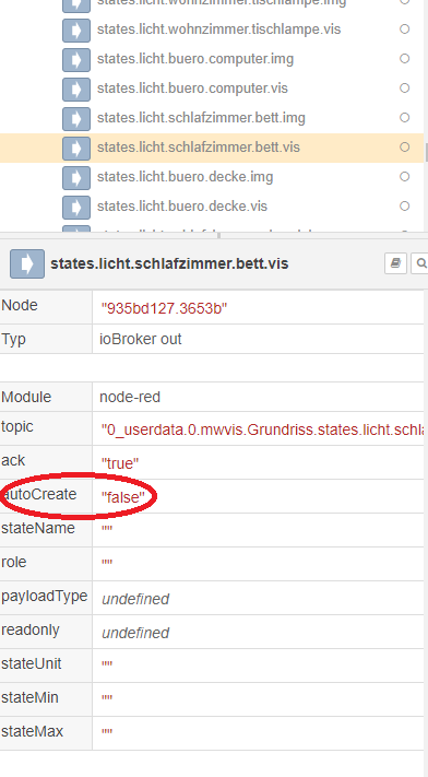

                    @frankyboy73 Nun habe ich aus allen iobroker Out Nodes auf
                    "Ignore messages for non existing states" gestellt (also autoCreate="false" (String)) - aber die Meldungen bleiben immer noch. 😞
                    Dann stellt er auch das autoCreate auf "false"
                    Nur egal ob true oder false - ich habe ja vielleicht 100 iobroker Out Nodes und vielleicht 15 Log Einträge - aber die kann ich keinen Nodes zuordnen.
