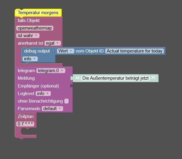

      Ich würde mir gerne die Temperatur morgens um 07.00 Uhr über Telegram senden lassen.
      Quelle wäre openweather. Ich habe schon alles gedreht und gewendet. Entweder bekomme ich nur den Text oder nur die Temperatur.😵
      Ich bin schon am lernen aber habe wohl ein Brett vor dem Kopf. Kann doch eigentlich nicht so schwer sein.
      Für eure Hilfe wäre ich sehr dankbar

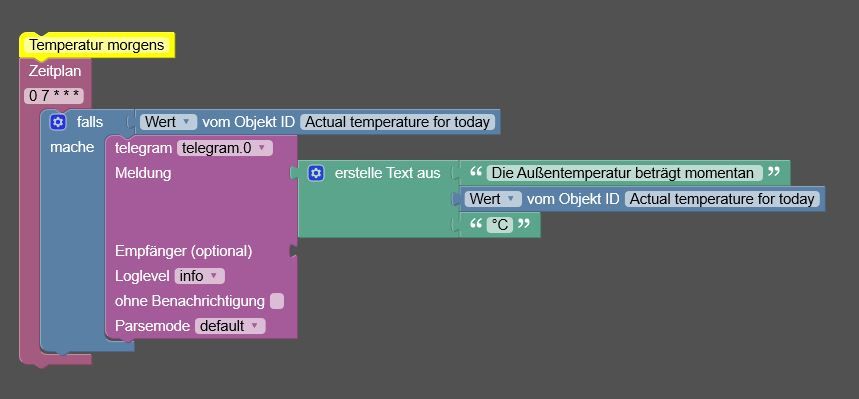

        Hast aber schon mal gesehen, wie "normal" ein Blockly aufgebaut ist, oder?

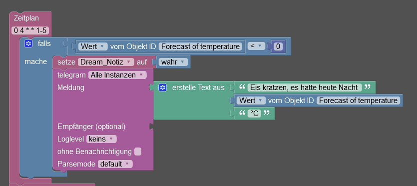

        Ich habe zufällig ein Blockly, das was ähnliches macht, kannst ja als Inspiration verwenden:

          Ich hatte das wohl schon so aber ich habe nicht geschnallt, dass das nur auslöst, zur angegeben Zeit. Wenn ich versuchsweise den Zeitplan weg nehme, dann funktioniert das auch.

            Du brauchst da keine FALLS Bedingung, oder was soll die denn tun? Du willst doch nur um 7Uhr die Temperatur geschickt haben. Somit Brauchst sich nur den Trigger Zeitplan und den Telegram Block.
            Mit normal meine ich, dass man die Blöcke nicht einfach irgendwie untereinander legt, sondern so wie sie später auch getriggert und abgearbeitet werden sollen.
