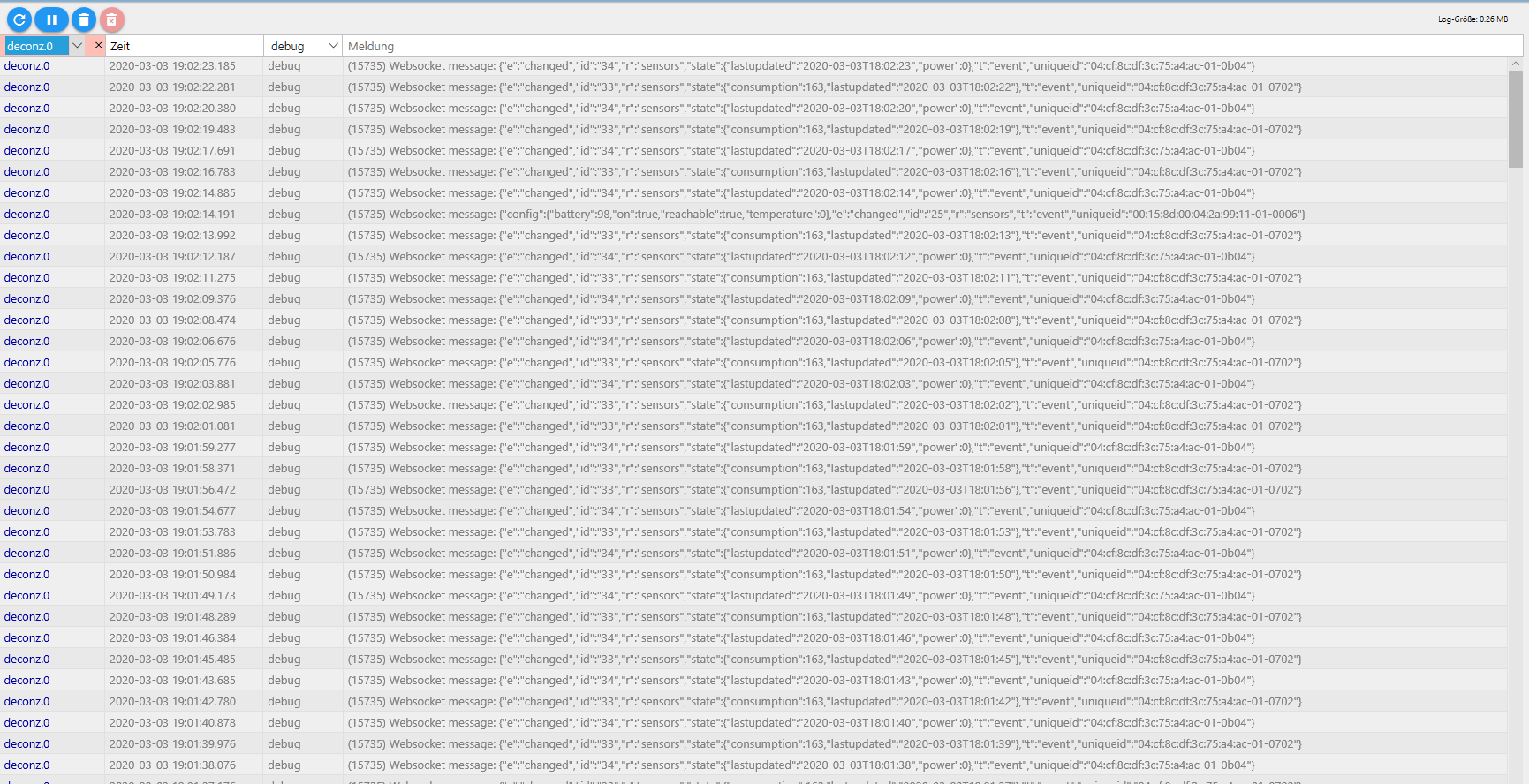

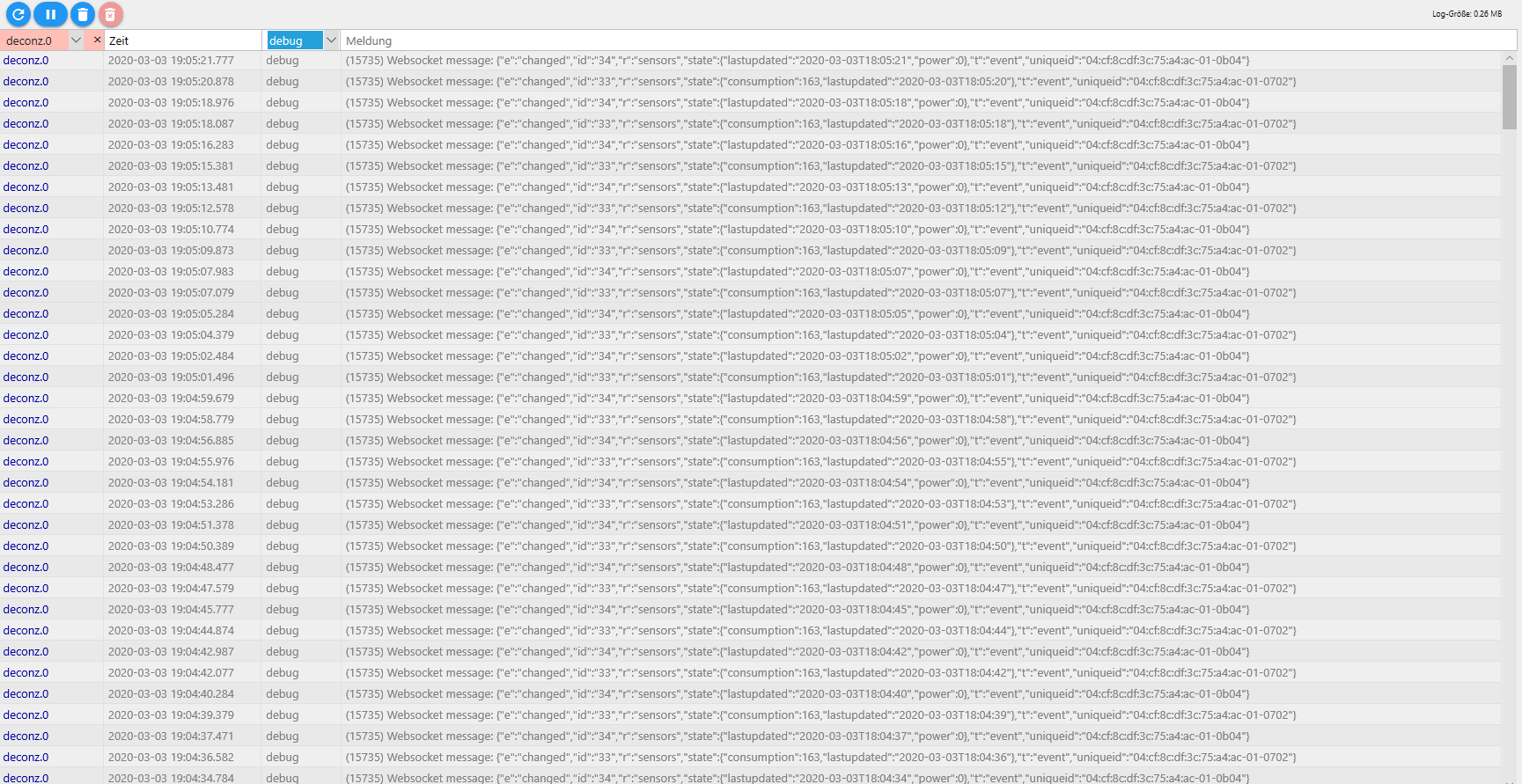

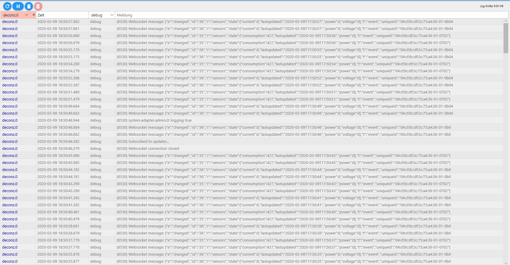

              @Aegir1974 Stell doch mal bitte des log level der Adapter instanz auf debug.
              In der instanzen Übersicht den Experten modus aktivieren und dann Taucht eine neue Spalte auf in der du das einstellen kannst.
              Dann bitte das Log hier posten, 5 minuten davon, dann können wir sehen ob die Werte überhaupt übertragen werden.
                Aegir1974 @Jey Cee last edited by
                Mehr als in den Sensorordnern ankommt, wirft er leider auch beim Debug nicht aus!!

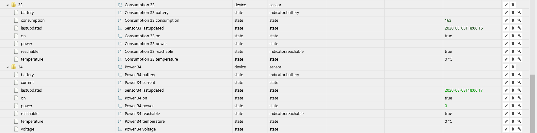

                    Aegir1974 last edited by

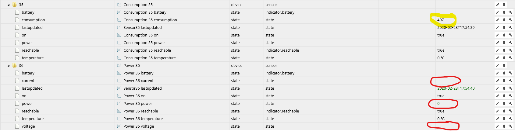

                    Nach dem Update des deConz Adapters auf 1.2.6 scheinen nun wohl ein paar mehr Daten anzukommen. Allerdings immer noch alle 0!
                    Ist es vielleicht das Problem, dass Phoscon die Daten nicht zur Verfügung stellt?
                    Jey Cee 1 Reply Last reply Reply Quote 0
                    • Jey Cee
                      Jey Cee Developer @Aegir1974 last edited by
                      @Aegir1974 ja sieht so als wurde phoscon nur 0 werte liefern.

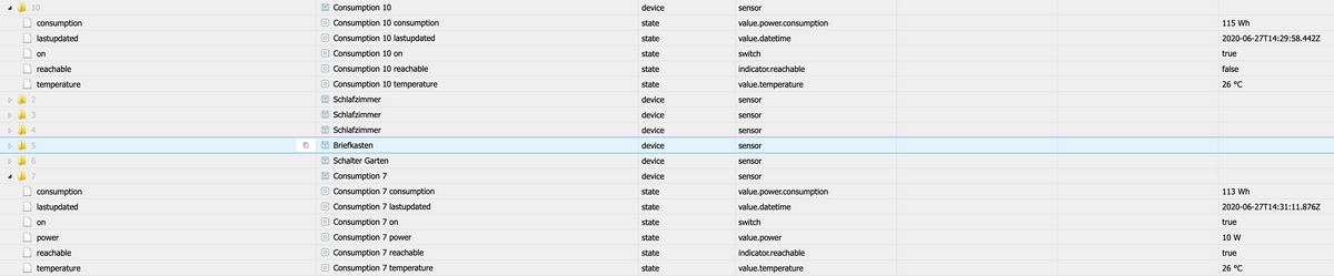

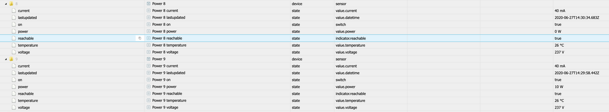

                                      Also jetzt wird es etwas crazy bei mir. Ich habe aus Verzweiflung einfach mal in Phoscon (App) einen neuen Sensor verbunden und dann den Smart Plug erneut in den Anlernmodus versetzt (also die 5 Sekunden drücken). Dann kam plötzlich "Neuer Sensor bereit" in Phoscon, das übliche halt. Aber es war kein Sensor zu sehen.
                                      Als ich dann im ioBroker geguckt habe, waren plötzlich einige neue Sensoren unter deconz zu finden 🙂
                                      Leider sind das 2x Consumption und 2x Power. Warum und wofür, keine Ahnung???
                                      Aber einer der beiden Power Sensoren zeigt tatsächlich eine aktuelle Daten für Leistung, Spannung und Strom an 🙂
                                      Ich poste das mal hier. Beim screenshotten sehe ich grad, dass noch mehr Werte eingetroffen sind.
