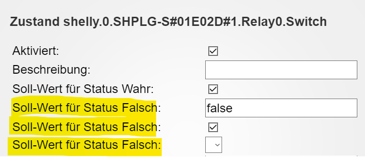

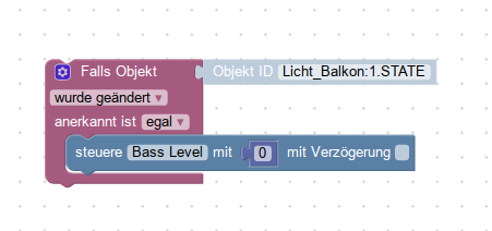

      habe nun ein paar Shelly Plug S Wifi-Steckdosen, die ich mit ein paar Logiken versehen möchte. Z. B. alle aus'm Haus, dann ein paar Steckdosen ausschalten. Oder, wenn ein Shelly Plug S am TV einen Strom > 30 Watt misst, dann bitte Subwoofer einschalten. Also nichts Wildes.
      Gibt es aber außer Blockly (was ich für diesen Anwendungszweck kompliziert finde) und den Szenen im Iobroker (finde ich auch nicht wirklich intuitiv) einen anderen schönen Adapter, der "falls ... wenn" Blöcke einfacher & flexibel programmieren lassen kann ?
      Danke euch für etwaige Tipps!
      Szenen finde ich in diesem Fall einfach passender als eine Blockly-Programmierung, aber die Optionen in den Szenen sind mir wirklich nicht eindeutig, z. B.:

        @Bostil sagte in Logik-Programmierung abseits von Blockly / Szenen möglich ?:
        einfacher als in Blockly geht es doch wirklich nicht.
        Was ist denn dir da zu kompliziert?
        Die States sind willkürlich und müssen natürlich aus deinen ausgewählt werden
        das wird aber einfacher wenn du Szenen nur in "eine Richtung" nutzst. Den Haken bei setze Sollwert für falsch einfach weg lässt.
        Eventuell liegt es auch an deinen States.
