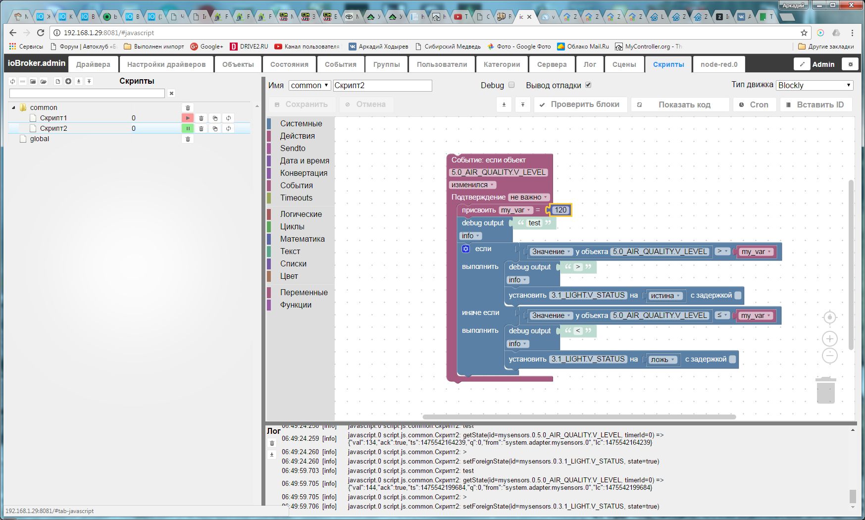

      sanich2908 по идее ошибка в логике.
      Во первых логичней поставить условие вызова по "изменению", а не "обновлению", хотя смотря какая цель.
      Во вторых задано не верно условие. Ты сравниваешь "Объект" с числом 100, а надо сравнивать значение уровня света с числом 100.
      типа этого:
      Для проверки логики рекомендую иногда переключаться на код через кнопку "показать код"
      • Bluefox
        Bluefox last edited by
        Да только сейчас заметил, что ты имя объекта сравниваешь со ста.
        Там результат всегда один.
        Понятно где проблема?
          sanich2908 last edited by
          Да , разобрался, заработало.
          Всем спасибо огромное.
