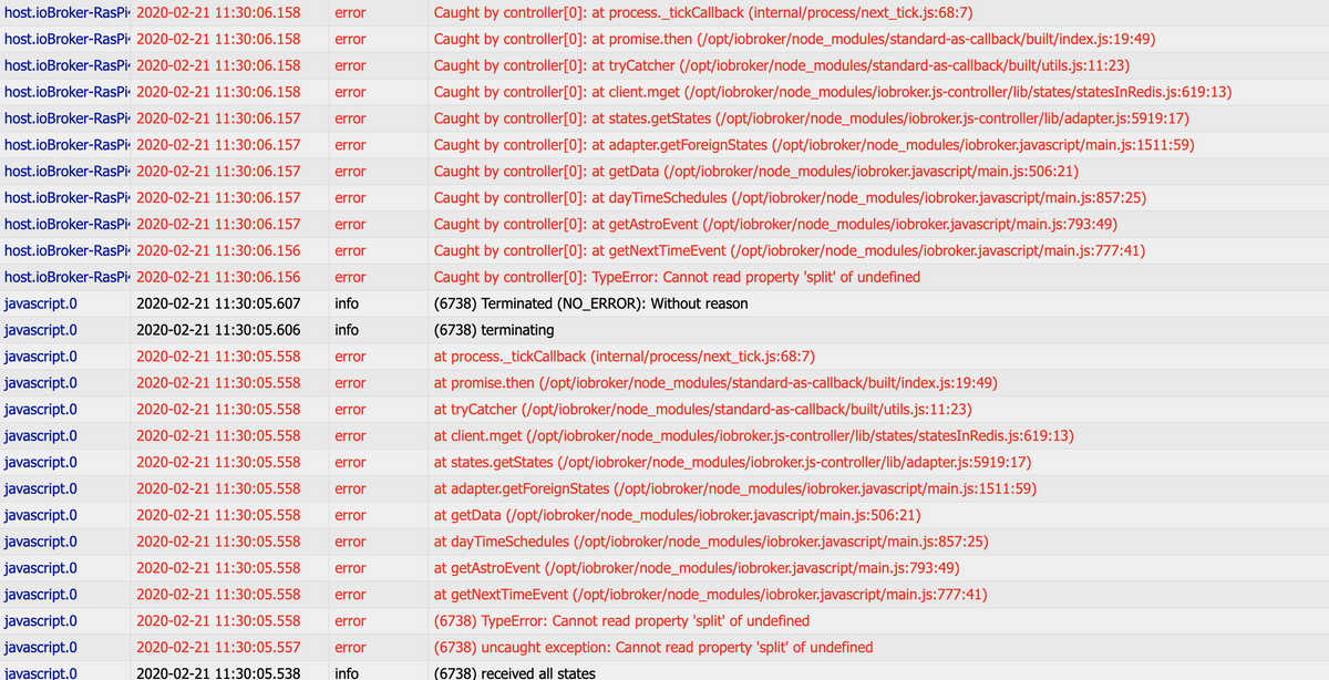

      Hi Leute,
      bin bisher immer gut mit den Beiträgen im Forum und der ioBroker Doku ausgekommen, jedoch hier ist mein Latein leider am Ende und konnte auch nichts vergleichbares finden. Die Installation inkl. der Blockly-Skripte die ich habe lief jetzt seit ich ioBroker nutze fehlerfrei - bis gestern. Die Javascript Instanz scheint dauerhaft in einen Fehler zu laufen und dadurch werden meine Skripte nicht ausgeführt. Auch das deaktivieren aller Skripte + Neustart des Adapters hat keine Änderung gebracht. Eine weitere Javascript Instanz funktioniert auch nicht.
      Hier noch ein Auszug aus dem Log im Webfront-End.
      Im Logfile ist der Fehler etwas detaillierter beschrieben. Es scheint als würde der Adapter bei der Abfrage der Astro-Daten in einen Fehler laufen. Leider habe ich keine Ahnung wie ich das Problem lösen kann.
      2020-02-21 00:00:26.866  - error: javascript.0 (3658) TypeError: Cannot read property 'split' of undefined

                  @sh111425 zeig mal deine Astro Einstellung im javascript Adapter, der Haken darf nicht gesetzt werden

                      Hab den Haken drin bei Systemeinstellungen verwenden. Das hab ich so drin seit ich ioBroker nutze und hatte bisher keine Probleme. Denkst du daran liegt es?
                      EDIT: hab den Haken rausgenommen und die Koordinaten so eingetragen => auch keine Änderung
