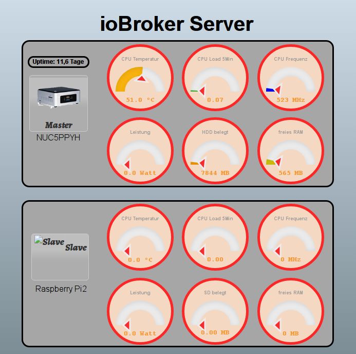

                                nee. Ich nutze jetzt doch ein Intel NUC - aber der Grund dafür ist mehr ein anderer. Immer wieder hatte ich Probleme im Detail. Zumeist mit diesem (für mich blöden) NodeGyp. Immer dachte ich, es liegt an den kleinen Cubis, Raspies usw.
                                Auch der Update des JS-Controllers ist immer wieder mit erheblichen Problemen verbunden. Eigentlich kann ich nur alles neuinstallieren und dann die Configs zurückkopieren. Das geht zwar ebenfalls schnell, jedoch es störte mich.
                                Deshalb bin ich dann iregndwann auf Synology, und nun bei iNtel NUC hängen geblieben. Das traurige: Immer noch die gleichen Probleme.
                                Der Cubie müsste also eigentlich immer noch eine recht gute Wahl sein - ich kann aber leider nichts produktives mehr dazu sagen.

                                      bei mir läuft Debian nativ auf einem NUC5PPYH
                                      Backups mache ich von Zeit zu Zeit mit sudo iobroker backup. Der NUC ist nur für ioBroker.
                                      Andere lassen ESXi auf dem NUC laufen und ioBroker in einer VM und machen da einen Snapshot.
