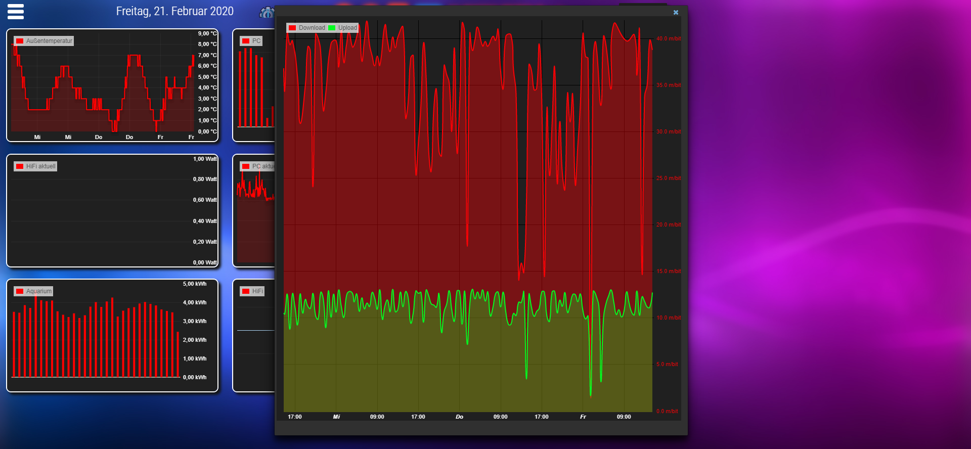

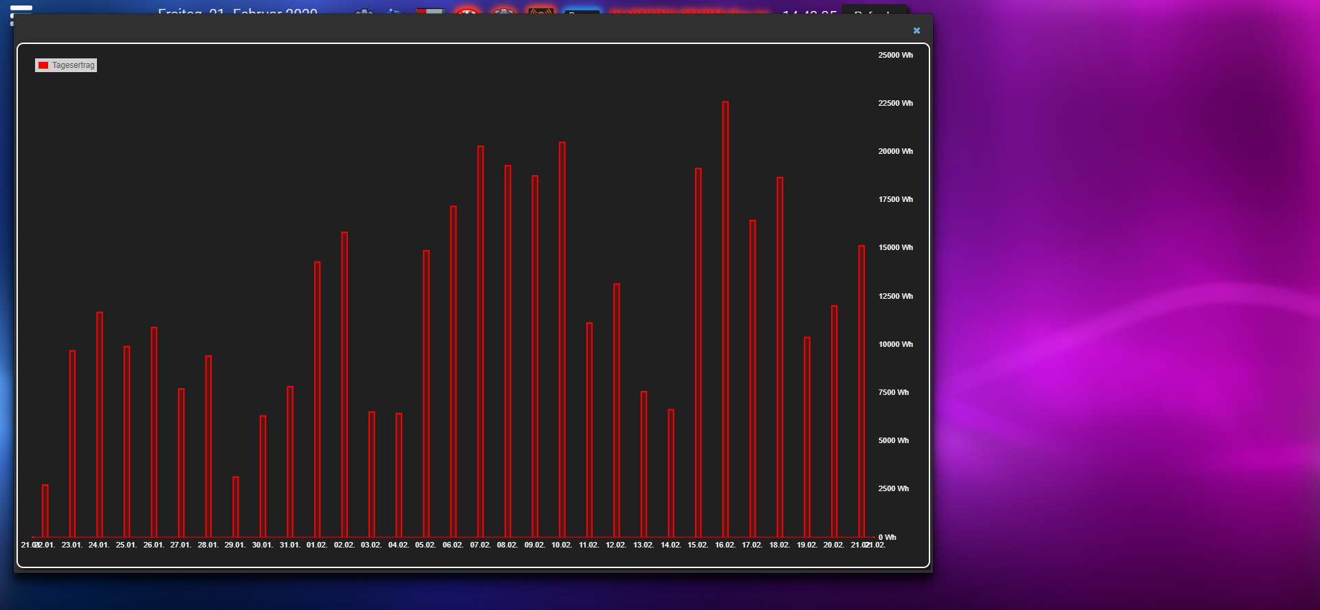

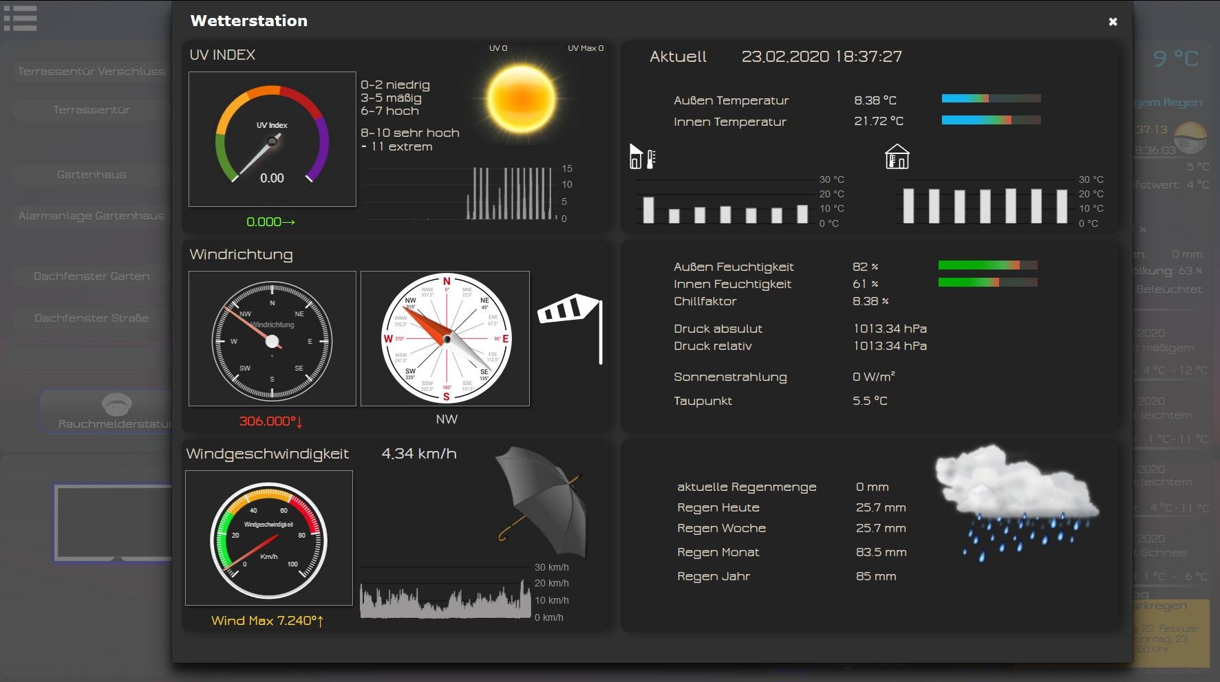

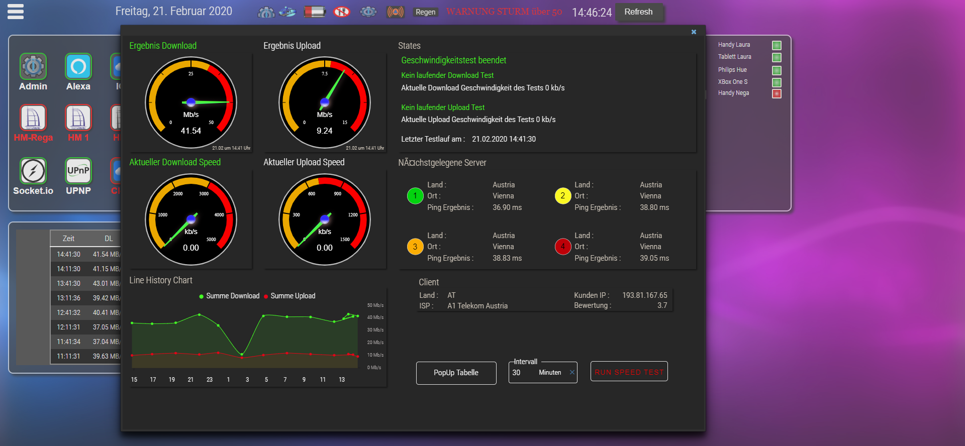

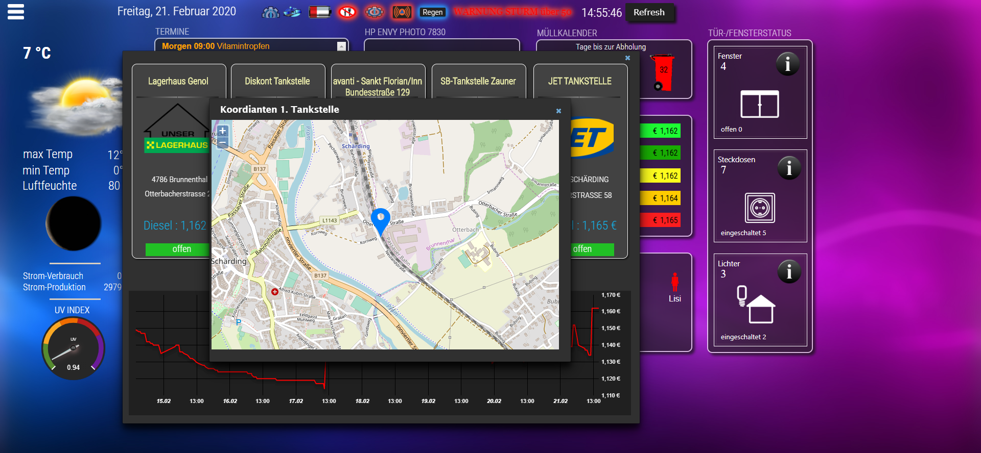

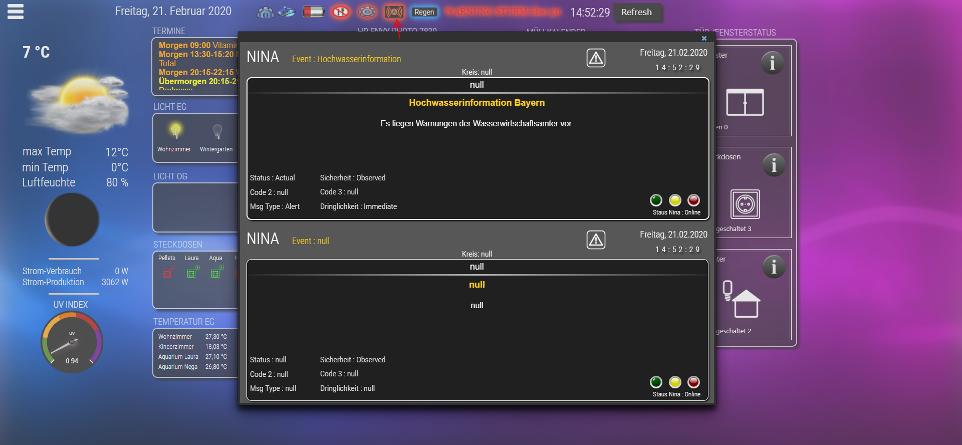

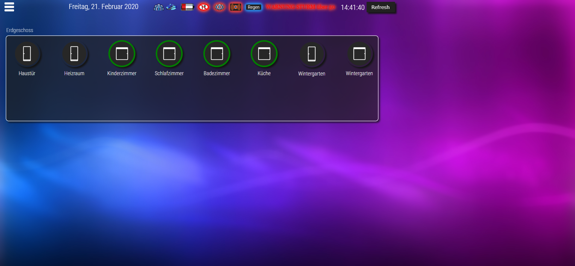

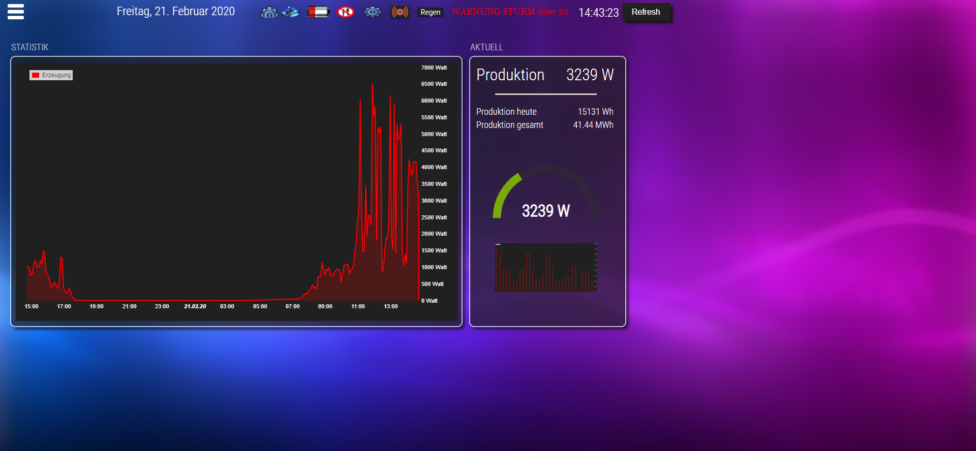

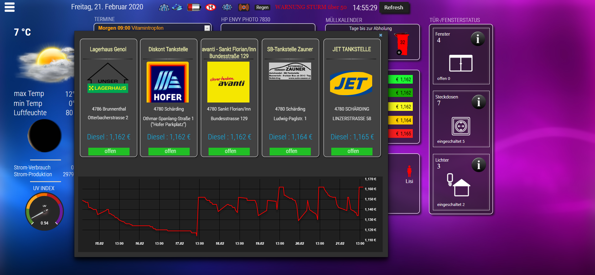

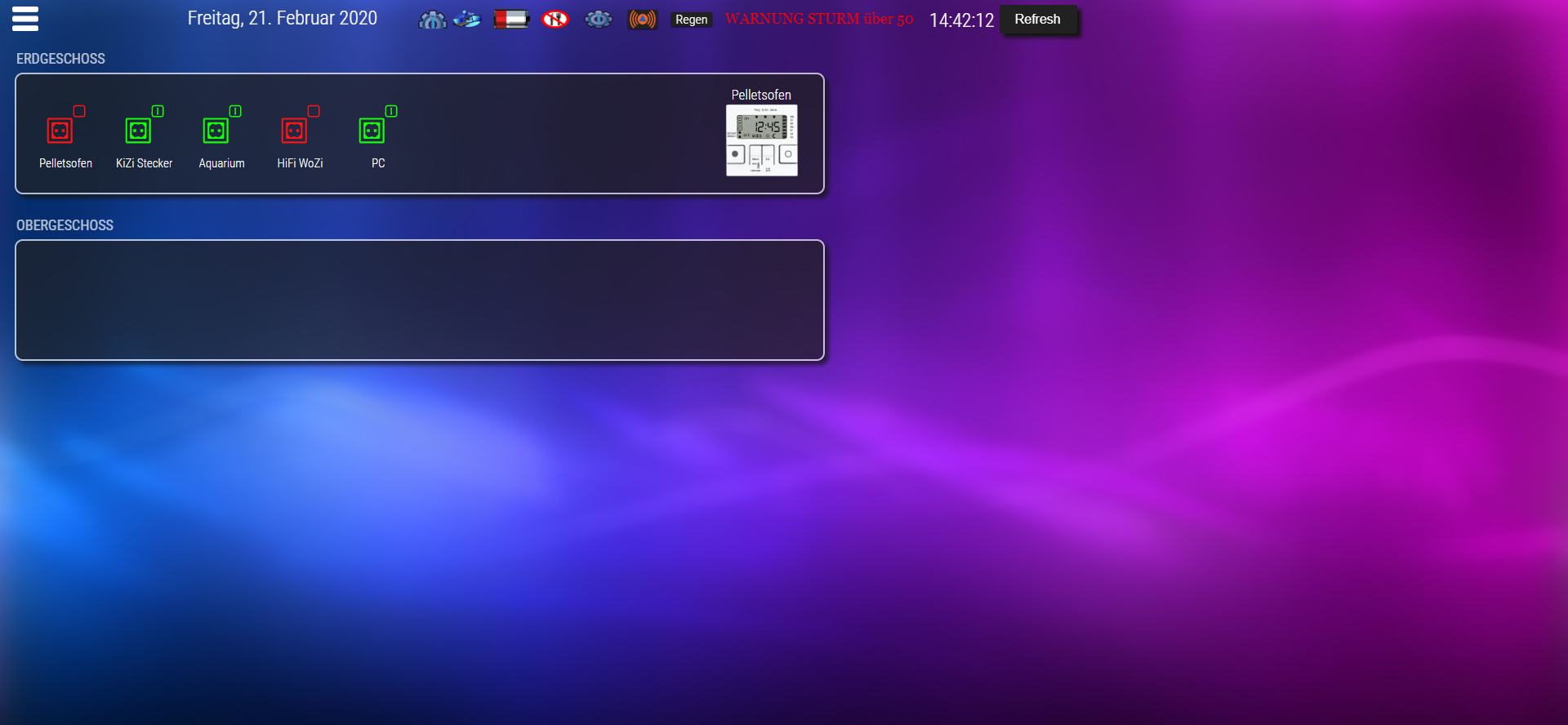

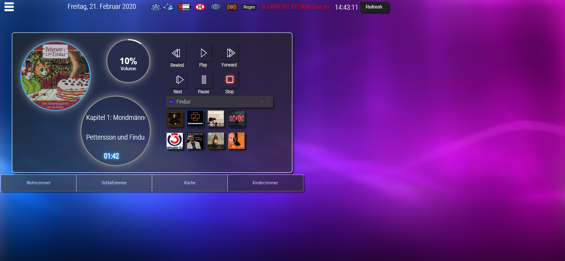

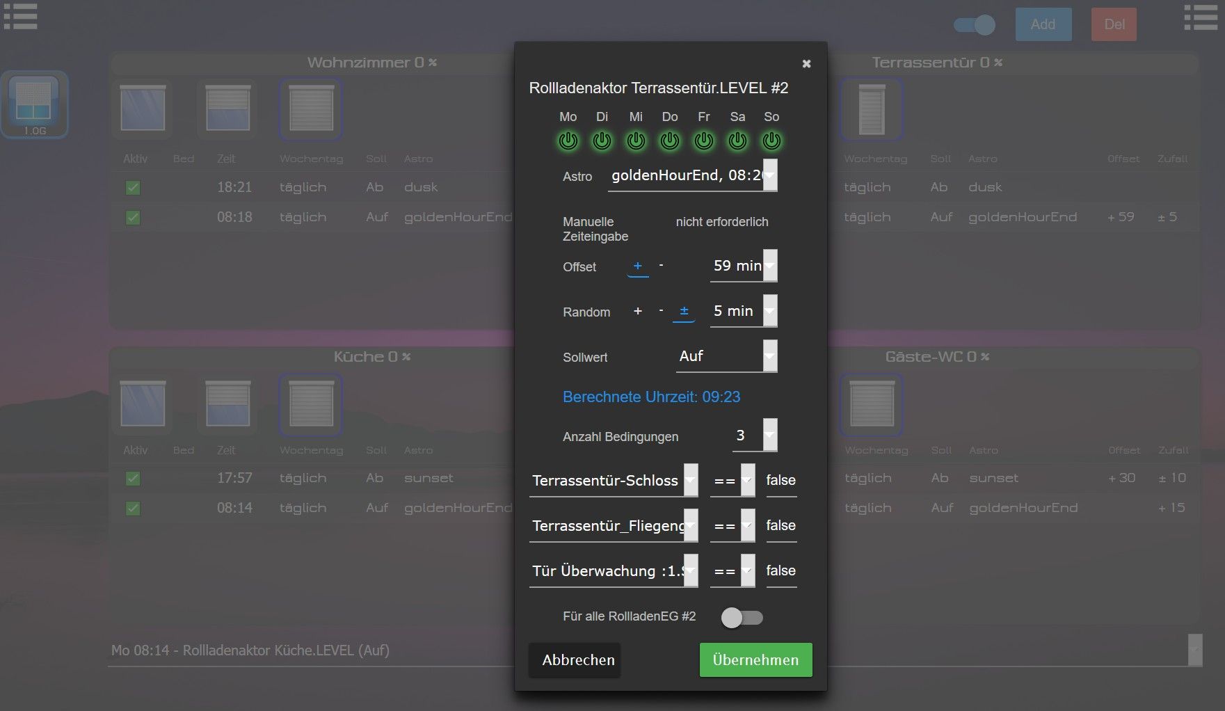

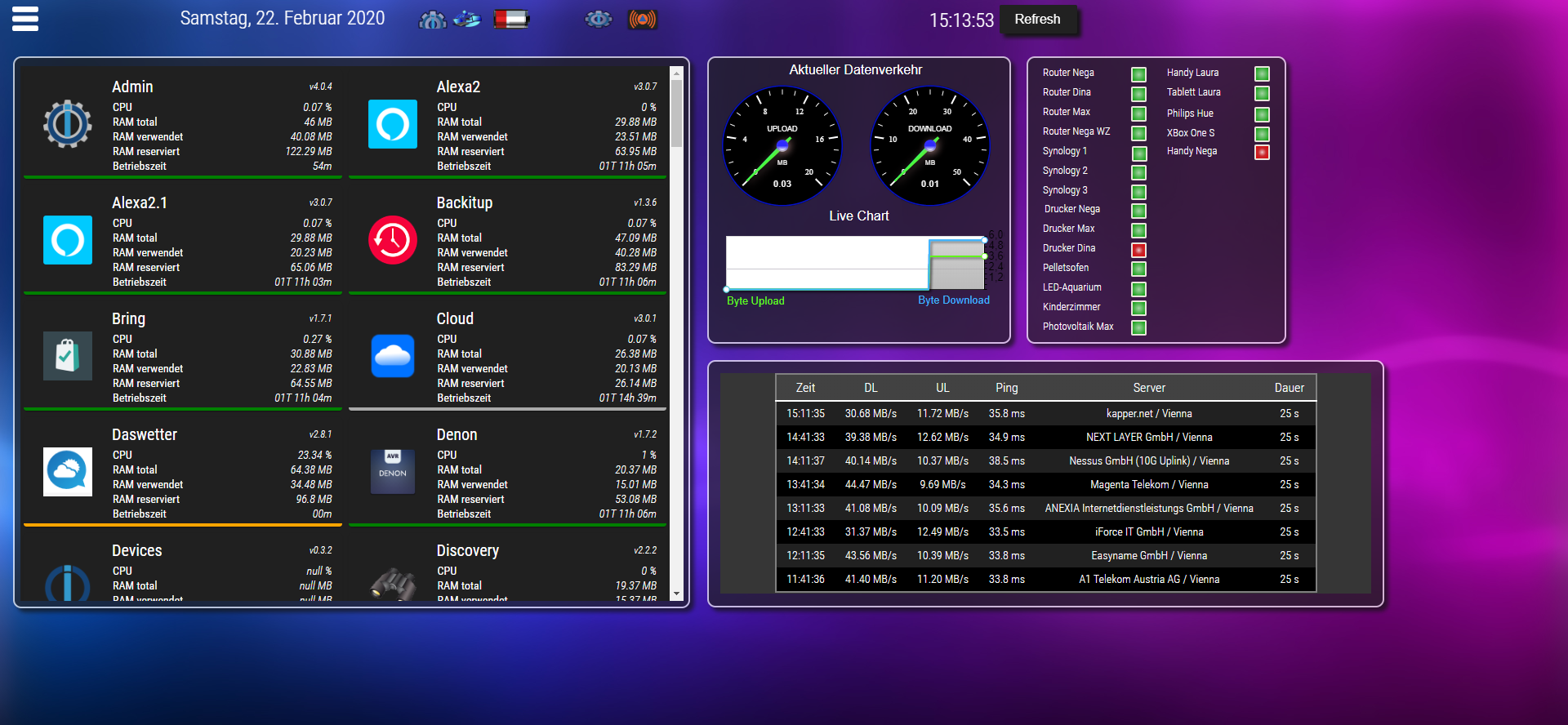

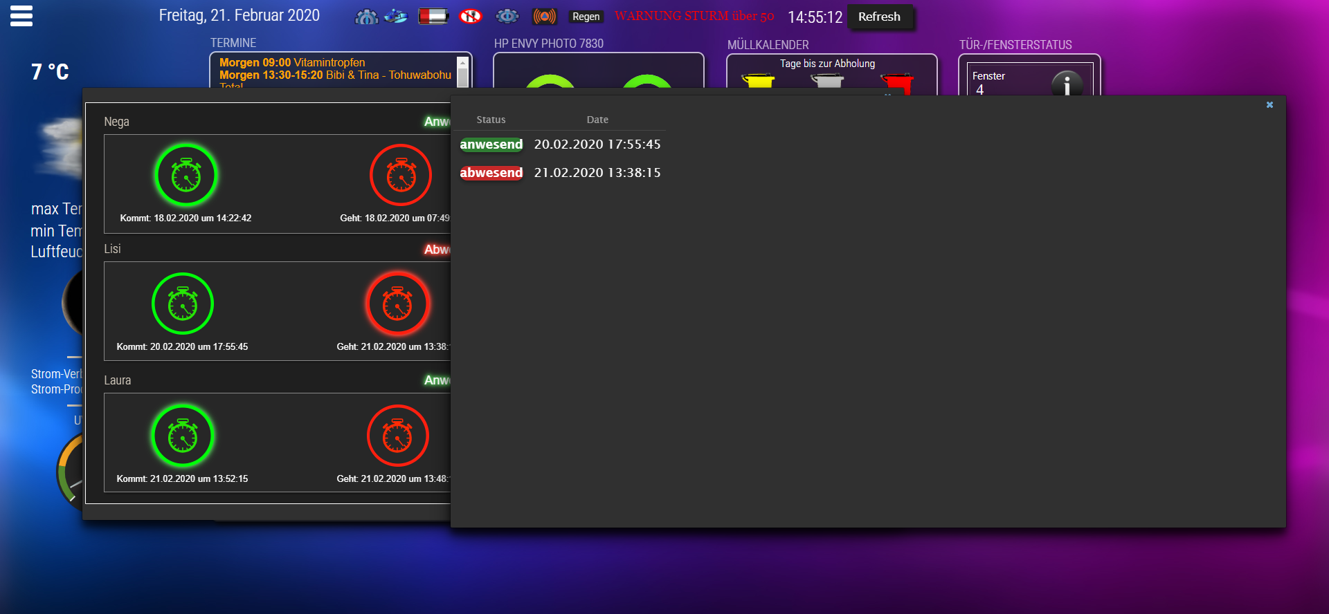

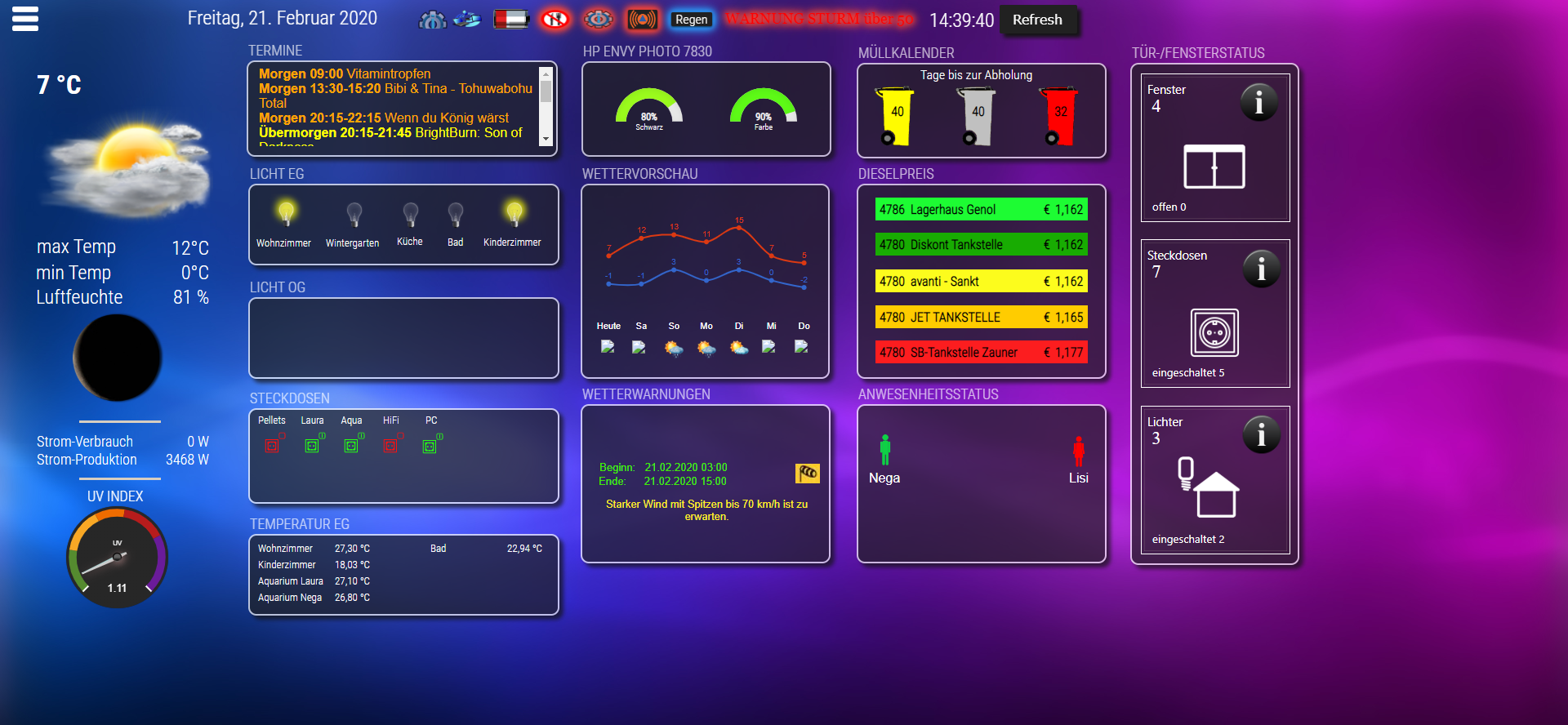

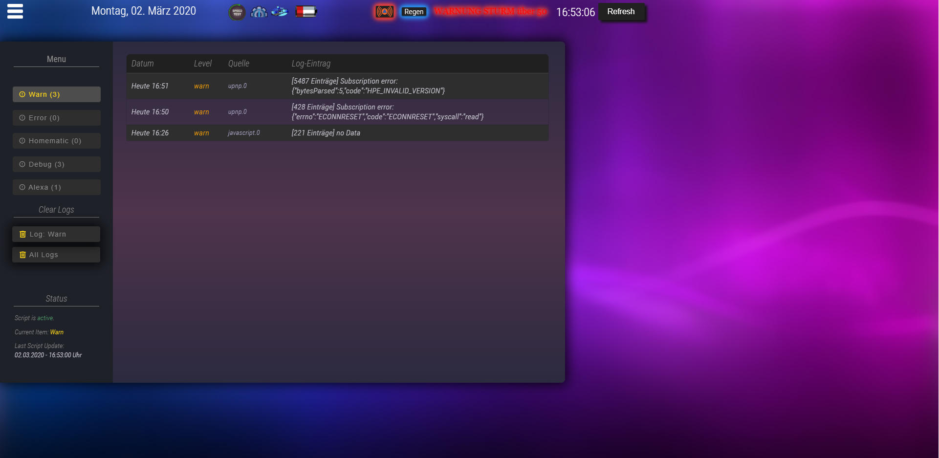

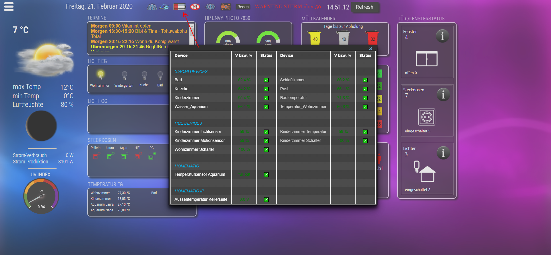

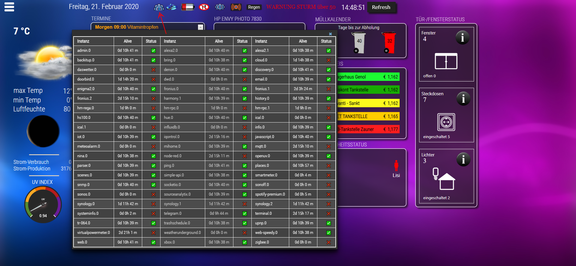

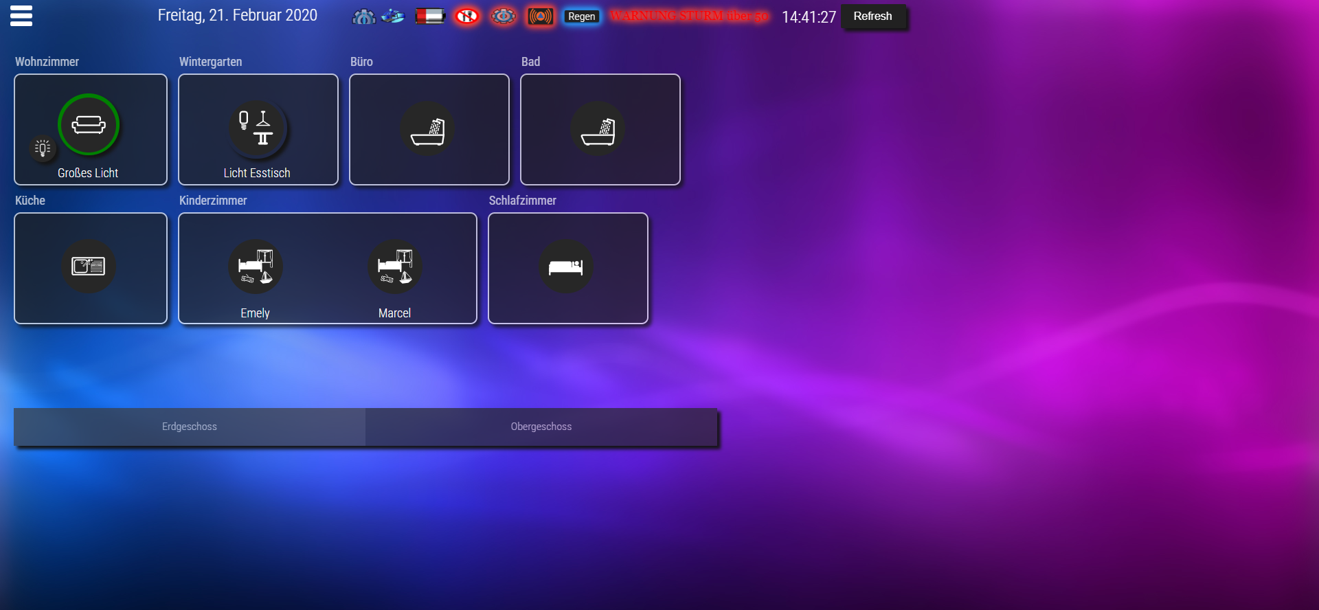

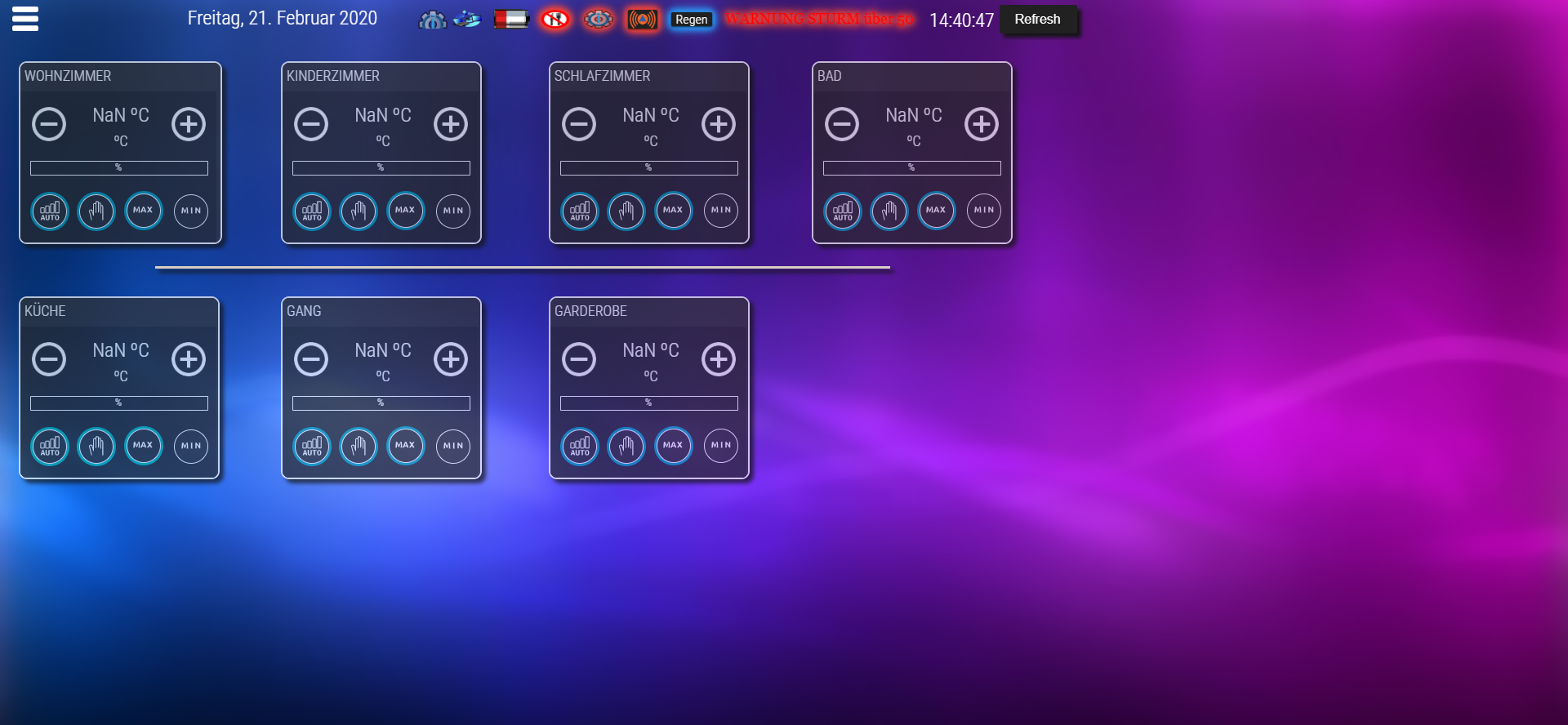

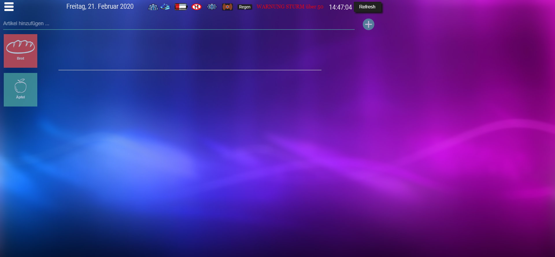

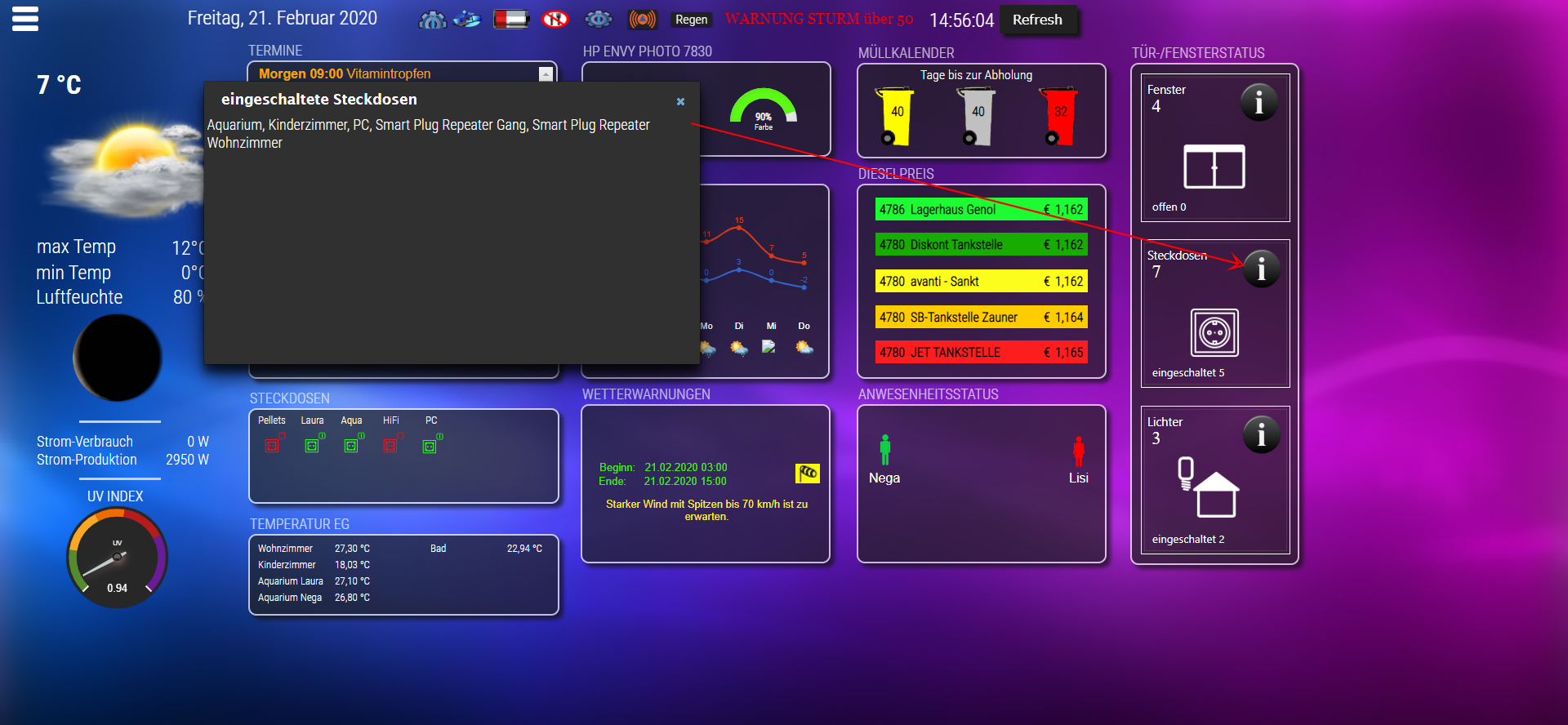

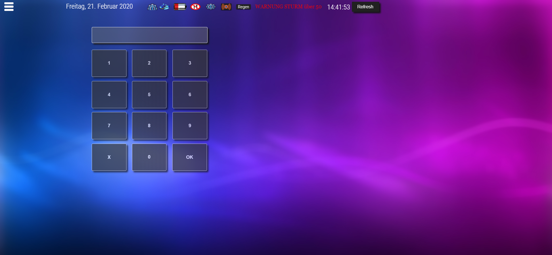

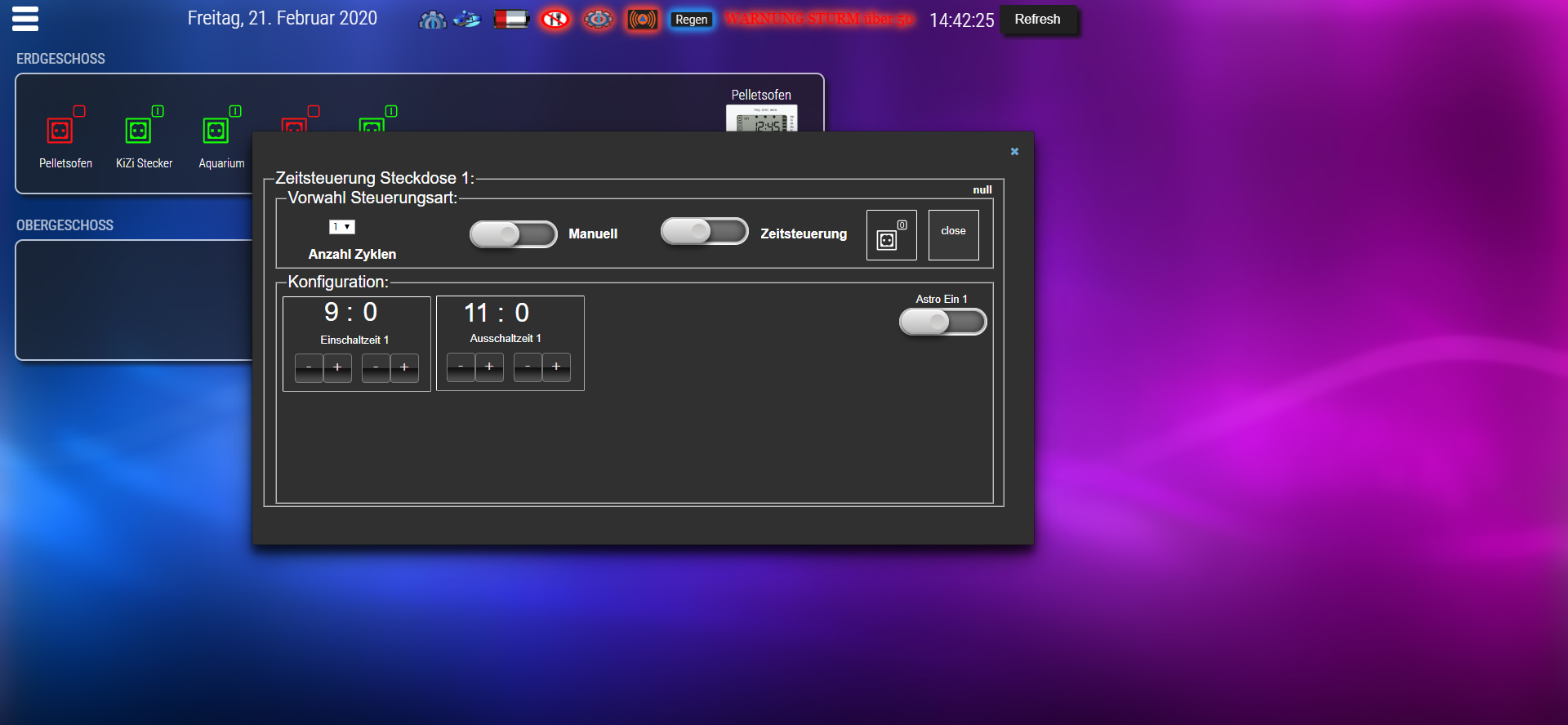

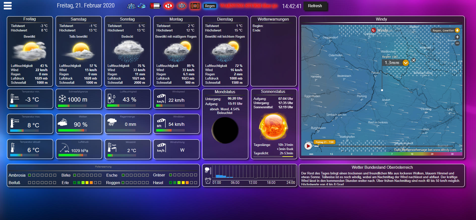

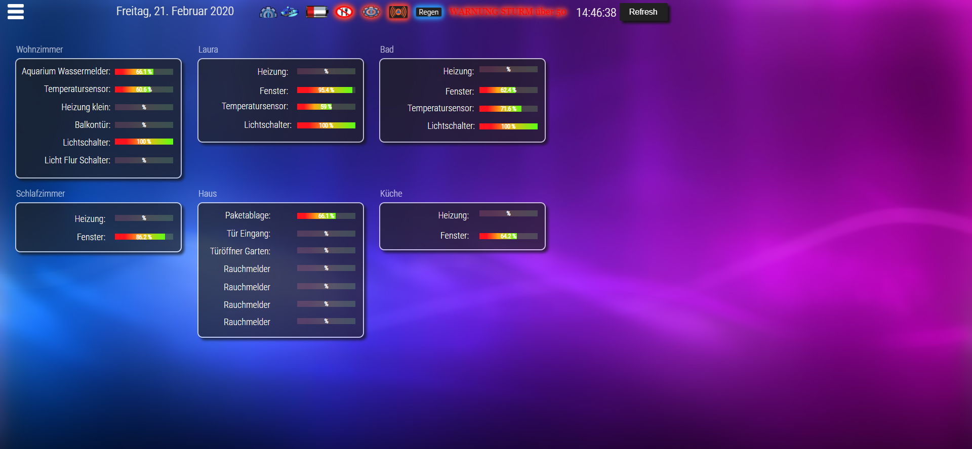

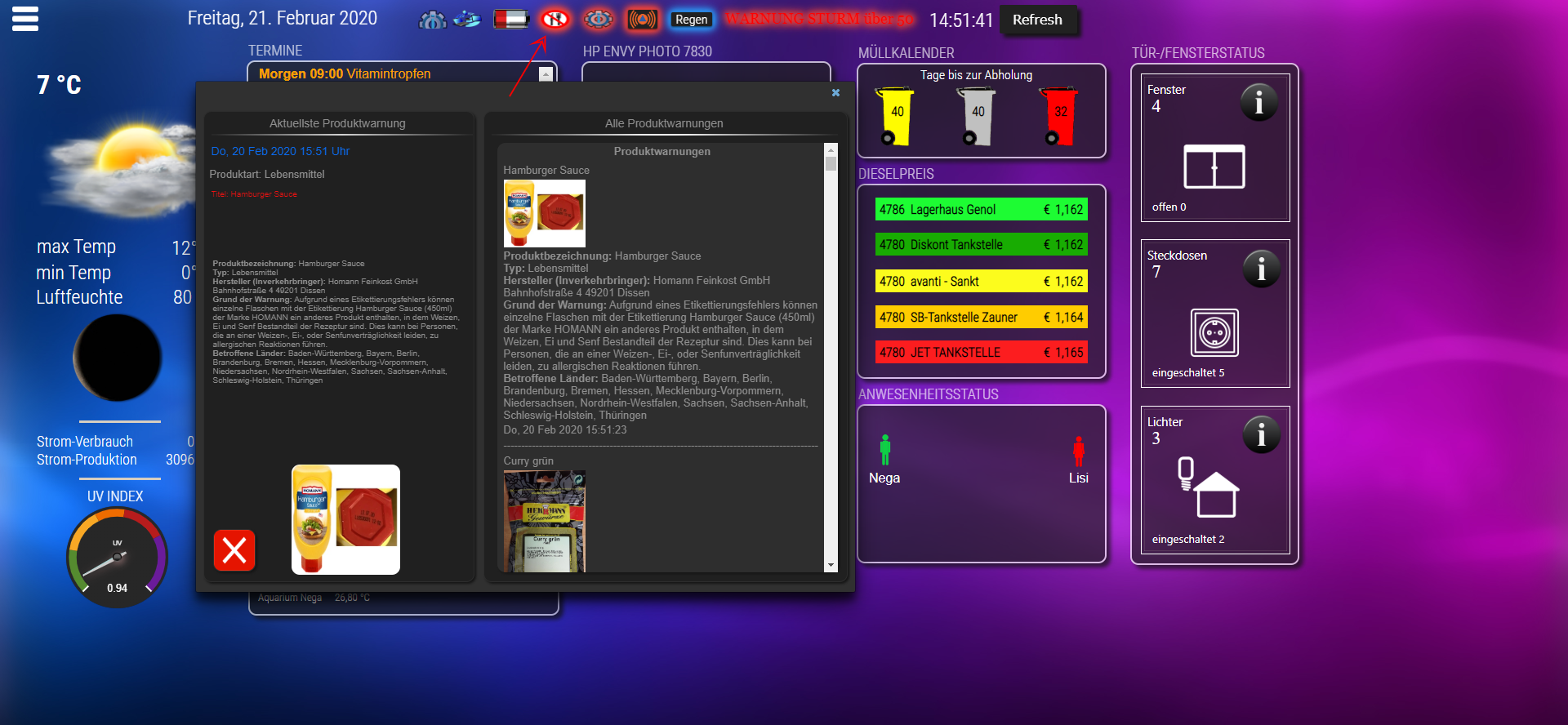

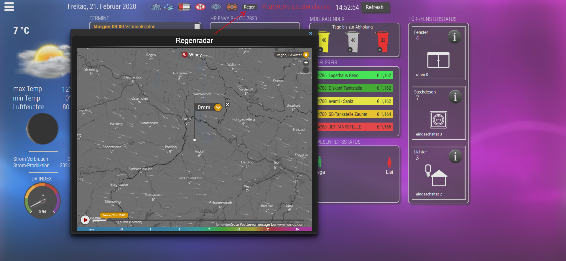

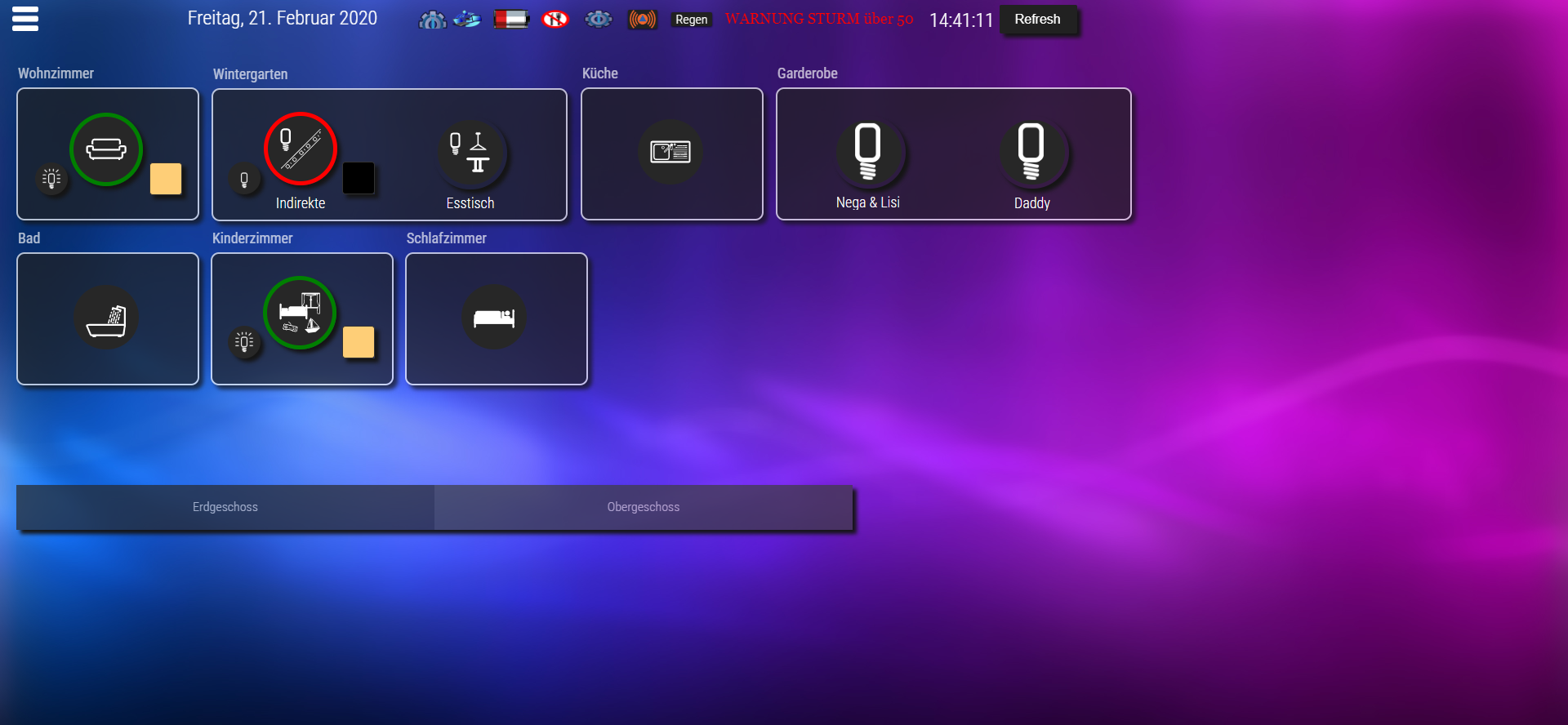

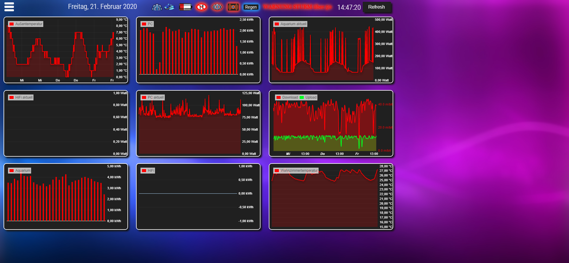

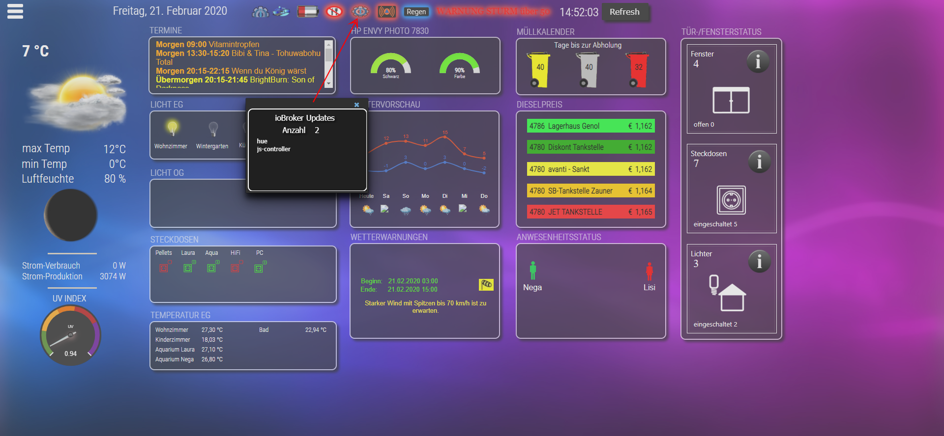

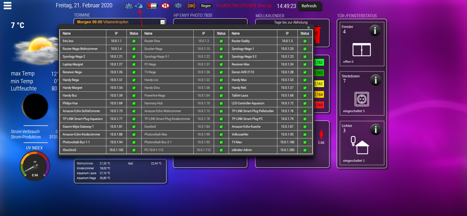

      Hallo
      Nun möchte ich euch auch mal meine Visualisierung vorstellen.
      Vieles wurde mit der Hilfe des Forums umgesetzt. Unter anderem sind Designs & Scripte von @Kuddel, @sigi234, @Mic, @liv-in-sky, @Oli, @Glasfaser, @klaus88, @Scrounger in Verwendung.
      Sollte ich wen vergessen haben, so seit mir nicht böse! 😉
      Das VIS läuft derzeit nur am PC in 1920x1080.
      Für ein Wandtablett muss die weibliche Hoheit noch überzeugt werden. 😁
      vis (27).png vis (28).png vis (29).png vis (30).png vis (31).png vis (32).png vis (33).png vis (34).png vis (35).png vis (36).png vis (37).png vis (38).png vis (39).png vis (28).png vis (41).png vis (42).png vis (43).png vis (44).png vis (45).png vis (90).png vis (48).png vis (49).png vis (50).png vis (51).png vis (52).png vis (53).png vis (54).png vis (55).png vis (56).png vis (57).png vis (58).png vis (25).png vis (26).png

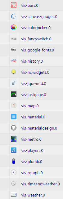

      VIS als Projekt
      instances - ioBroker (1).png instances - ioBroker (2).png instances - ioBroker (3).png instances - ioBroker (4).png instances - ioBroker (5).png instances - ioBroker (6).png instances - ioBroker (7).png instances - ioBroker (8).png instances - ioBroker (9).png instances - ioBroker (10).png instances - ioBroker (11).png instances - ioBroker (12).png instances - ioBroker (13).png instances - ioBroker (14).png instances - ioBroker (15).png

        Auch eine sehr schöne Umsetzung!
        • sigi234
          sigi234 Forum Testing Most Active @Negalein last edited by
          @Negalein
          Cool, da kommt mit einiges bekannt vor. 😀
          Für mich persönlich ist der Hintergrund zu Pink. Würde es nur Blau machen. Aber ist ja Geschmacksache.
          • Negalein
            Negalein Global Moderator @sigi234 last edited by
            @sigi234 sagte in Vorstellung meiner VIS-Oberfläche:
            Bring das mal meiner Tochter bei.
            Sie hat mich soweit gebracht, dass ein Teil des Hintergrunds Pink ist. 😉

              Oli @Negalein last edited by
              @Negalein
              Sehr schöne Vis, wie hast du das mit den Koordinaten der Tankstellen gemacht?
              • Negalein
                Negalein Global Moderator @Oli last edited by
                @Oli sagte in Vorstellung meiner VIS-Oberfläche:
                Die Koordinaten kommen aus dem Script für E-Control (Österreich)

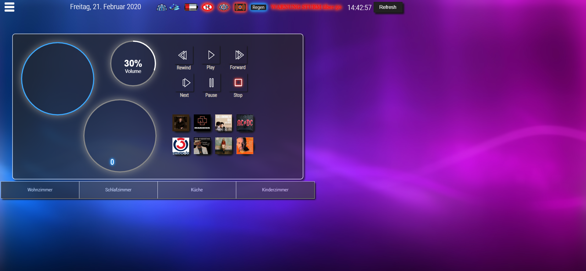

                  @Negalein
                  danken, werde ich mir mal ansehen, welches Widget verwendest du für Volumeanzeige?
                  • Negalein
                    hqwidgets - circleknob
                    [{"tpl":"tplHqCircle","data":{"g_fixed":true,"g_visibility":false,"g_css_font_text":true,"g_css_background":false,"g_css_shadow_padding":true,"g_css_border":true,"g_gestures":false,"g_signals":false,"g_last_change":false,"visibility-cond":"==","visibility-val":1,"visibility-groups-action":"hide","oid":"alexa2.0.Echo-Devices.G090QU067444121X.Player.volume","displayPrevious":"true","signals-cond-0":"==","signals-val-0":true,"signals-icon-0":"/vis/signals/lowbattery.png","signals-icon-size-0":0,"signals-blink-0":false,"signals-horz-0":0,"signals-vert-0":0,"signals-hide-edit-0":false,"signals-cond-1":"==","signals-val-1":true,"signals-icon-1":"/vis/signals/lowbattery.png","signals-icon-size-1":0,"signals-blink-1":false,"signals-horz-1":0,"signals-vert-1":0,"signals-hide-edit-1":false,"signals-cond-2":"==","signals-val-2":true,"signals-icon-2":"/vis/signals/lowbattery.png","signals-icon-size-2":0,"signals-blink-2":false,"signals-horz-2":0,"signals-vert-2":0,"signals-hide-edit-2":false,"lc-type":"last-change","lc-is-interval":true,"lc-is-moment":false,"lc-format":"","lc-position-vert":"top","lc-position-horz":"right","lc-offset-vert":0,"lc-offset-horz":0,"lc-font-size":"12px","lc-font-family":"","lc-font-style":"","lc-bkg-color":"","lc-color":"","lc-border-width":"0","lc-border-style":"","lc-border-color":"","lc-border-radius":10,"lc-zindex":0,"g_center":true,"descriptionLeft":"active media progress","hideNumber":false,"angleOffset":"","thickness":"0.05","color":"#ffffff","bgcolor":"#8a8a8a","linecap":false,"anticlockwise":false,"g_value":true,"min":"0","max":"100","digits":"0","step":"1","is_comma":false,"unit":"%","caption":"Volume"},"style":{"left":"361px","top":"133px","width":"150px","height":"150px","z-index":"40","box-shadow":"0px 0px 25px #8a8a8a","border-radius":"180px","color":"#ffffff","opacity":""},"widgetSet":"hqwidgets"}]

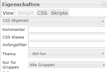

                          @Negalein
                          Gefällt mir auch gut. Wie bekommst du den Rahmen von dem popup dialog fenster dunkel hin? Bei mir ist der immer weis. Kannst du mir evtl das widget mal exportieren?
                          • Negalein
                            Negalein Global Moderator @saeft_2003 last edited by
                            @saeft_2003 sagte in Vorstellung meiner VIS-Oberfläche:
                            Danke dir!
                            Der dunkle Rahmen kommt mWn vom eingestelltem Thema.
                            Bei mir ist es dot-luv
                            [{"tpl":"tplContainerIconDialog","data":{"g_fixed":true,"g_visibility":false,"g_css_font_text":false,"g_css_background":false,"g_css_shadow_padding":false,"g_css_border":false,"g_gestures":false,"g_signals":false,"g_last_change":false,"signals-cond-0":"==","signals-val-0":true,"signals-icon-0":"/vis/signals/lowbattery.png","signals-icon-size-0":0,"signals-blink-0":false,"signals-horz-0":0,"signals-vert-0":0,"signals-hide-edit-0":false,"signals-cond-1":"==","signals-val-1":true,"signals-icon-1":"/vis/signals/lowbattery.png","signals-icon-size-1":0,"signals-blink-1":false,"signals-horz-1":0,"signals-vert-1":0,"signals-hide-edit-1":false,"signals-cond-2":"==","signals-val-2":true,"signals-icon-2":"/vis/signals/lowbattery.png","signals-icon-size-2":0,"signals-blink-2":false,"signals-horz-2":0,"signals-vert-2":0,"signals-hide-edit-2":false,"lc-type":"last-change","lc-is-interval":true,"lc-is-moment":false,"lc-format":"","lc-position-vert":"top","lc-position-horz":"right","lc-offset-vert":0,"lc-offset-horz":0,"lc-font-size":"12px","lc-font-family":"","lc-font-style":"","lc-bkg-color":"","lc-color":"","lc-border-width":"0","lc-border-style":"","lc-border-color":"","lc-border-radius":10,"lc-zindex":0,"src":"/vis.0/Akkuleer.png","class":"","contains_view":"091_Batterien_Tabelle","modal":true,"dialog_width":"720","dialog_height":"560","dialog_top":"100","dialog_left":"240","overflowX":"hidden","overflowY":"hidden","visibility-cond":"==","visibility-val":1,"visibility-groups-action":"hide"},"style":{"left":"484px","top":"11px","width":"36px","height":"23px","z-index":"2"},"widgetSet":"jqui"}]

                              @Negalein
                              Und genau das mit dem thema will bei mir nicht funktionieren. Welche vis version hast du?
                              • Negalein
                                1.2.4
                                  saeft_2003 Most Active @Negalein last edited by
                                  @Negalein
                                  1.2.3 das wird der Grund sein, hat auch schon ein anderer user gesagt.
                                  Das Problem ist das selbst wenn ich auf latest umstelle nicht die 1.2.4 angeboten bekomme. Evtl muss ich die manuell über die Konsole installieren...

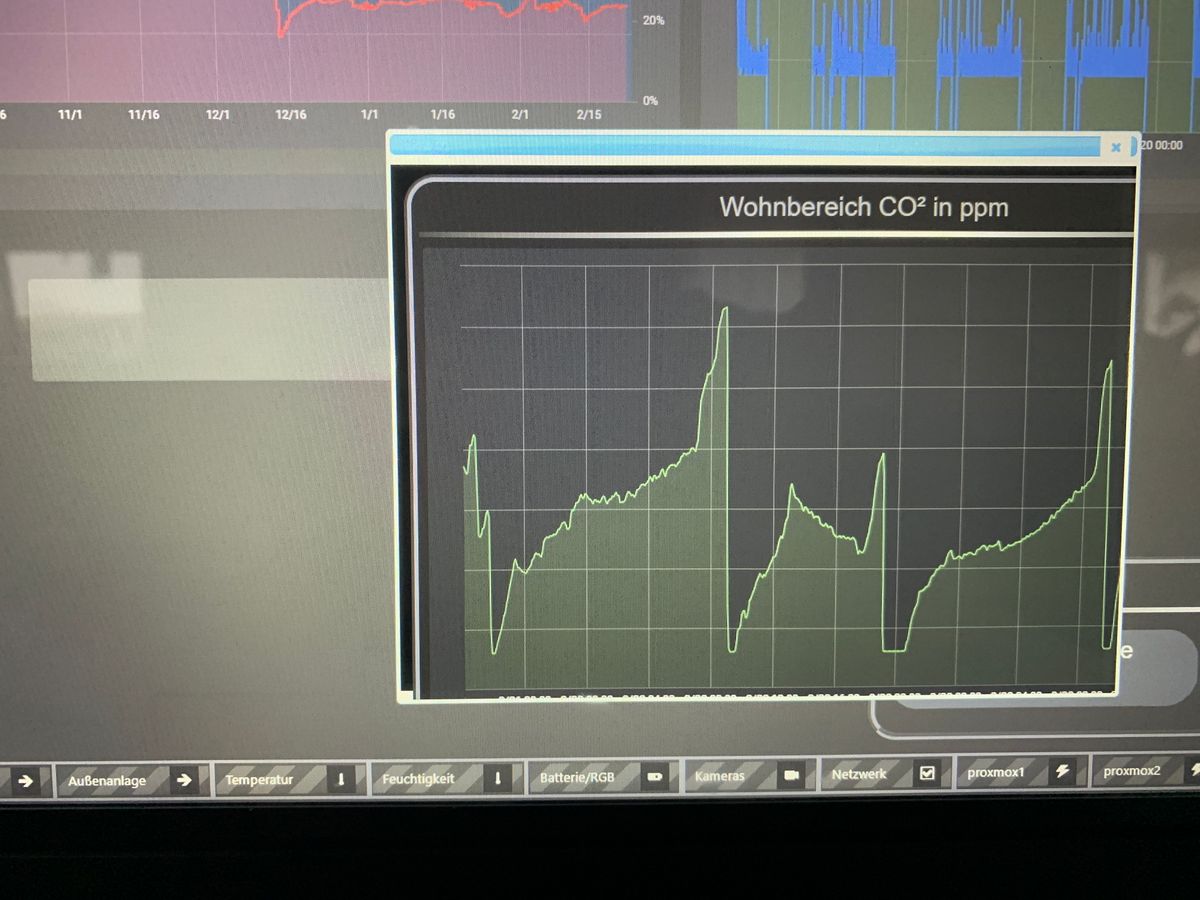

                                    Schei*** wars. Ich hab jetzt die 1.2.4 installiert. Dein widget verwendet und das Thema eingestellt. Dabei ändert sich die Farbe vom Button aber nicht vom dialog der sich öffnet.
                                    Hast du noch eine Idee?
                                      Leider nicht.
                                      • Negalein
                                        hab das gerade gefunden.
                                        Probiers mal aus.
                                        • Glasfaser
                                          Glasfaser @saeft_2003 last edited by
                                          @saeft_2003
                                          Alle VIS Seiten von dir müssen auf das Thema umgestellt werden , erst dann funktioniert es mit dem PopUp Fenster !!
